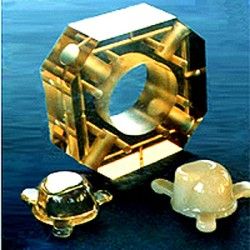

Виктор, тогда уж обратите внимание на сравнительно бросовые цены ситалла, в основе которого стекла (из песка) или бросовые шлаки, или бросовые базальты.
Обратите внимание на двойственное технологическое преимущество ситаллов:
- на стадии стекла - прекрасная и точная формуемость,
- после кристаллизации готового изделия - прекрасный "чугуно-люминь" (жесткость чугуна, легкость алюминия)
- практически полное отсутствие усадки, в случае спекания из бросовых ... микро-стекло-шариков (побочный продукт стеклозаводов) с микро-добавкой кристаллизаторов.

Мало кому известно об исключительных литьевых свойствах ситалла, о его родственности керамикам, о стойкости к термошоку, об его приемлемой антифрикционности, о способности износостойко и без задиров работать всухую при трении, об его легкости, о жаростойкости до 1000[ch186], об его жесткости, о дешевизне...
Но еще меньше кому известно, что ситалл, как нарочно, предоставляет хорошую возможность точной ПРИРАБОТКИ парно-сопряженных размеров при легко достижимых, - НЕОЖИДАННО простых и доступных гаражных условиях.
Так что разъемные половинки "торового корпуса" вполне себе мыслимо точно и взаимно подогнать к размерам лопастей... чтобы и "комар носу не подточил" - без надобности в кольцах, имхо.

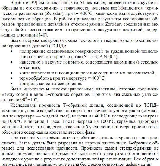

Для скептиков по применению сверх-точных изделий из ситалла для РЛД привожу описание... склеивания ситаллов.
При нагреве до 1000[ch186] такое соединение Zerodura упрочняется в два раза...
