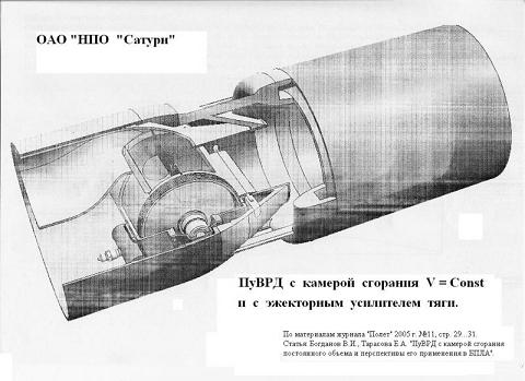

Жорж, правильно я понял по ПуВРД с золотником ("Сатурна"), что введение пустотелого золотника сделало процесс движения массы газов "несколько возвратно-поступательным"?
Иначе, как я понял, нечем объяснить прирост тяги в такой конструкции в 2 и более раза.
Если Ваш ответ положителен, для меня это будет означать, что процесс приобрел вместе с золотником колебательные свойства (волновые)  - НЕстационарный характер 🙂
Пока нет еще ясности в таком случае, что именно будет общего у РЛД (с вынесенной камерой) и золотникового ПуВРД...
Упоминание в той ветке прототипа Ванкеля с вынесенной КС интригует поэтому. В сети искал - не нашел... У Вас нет?
На нижнем рисунке - схема эффектизации проточных машин путем включения в тракт "волнового ротора".
Я его для себя обозначал, как "револьверный барабан", в котором заряженные сгоревшими газами полости при его вращении поочередно включаются в "проточный тракт" рабочих газов.
Туманно представлял такое применимым и для РЛД...
