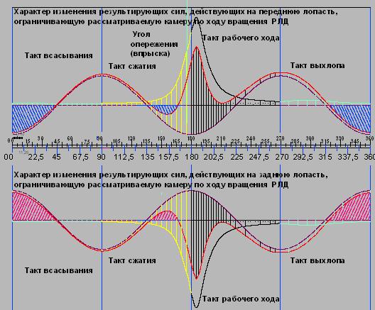

Результирующие силы по мере вращения на каждой из пар лопастей, сидящих на одной и той же втулке (линии красного цвета).
Если есть вопрос, как получена кривая изменения инерционных сил на втулках лопастей и водилах с шатунчиками, - могу пояснить отдельно.

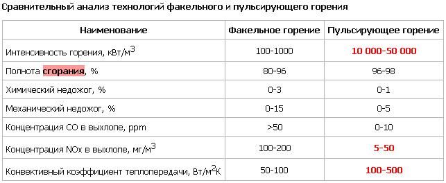

К слову о "факельности" горения.
Его интенсивность уступает пульсационному горению, в котором "гуляют" акустические волны:
http://aeromach.ru/tehnologiya_pulsiruyuschego_goreniy
    34,3 КБ · Просмотры: 128
