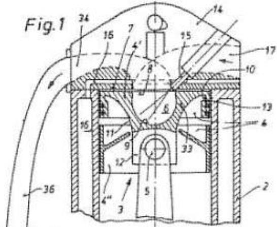

Именно этот инженер ввел в своей молодости на фирме МАN горшкообразное углубление в поршнях, в котором происходила вспышка и основное горение. Этот же "горшок" в поршне был  потом позаимствован от МАN в двигатель ЮМО.
В более зрелых годах Эльсбетт дополнил "горшковую КС" вихрем и применил этот процесс в трехцилиндровом дизеле "Элько".
Вихрь закручивался там уже при впуске воздуха в цилиндр, а по мере сжатия вихрь загонялся в тесный "горшок", где его обороты резко возрастали к моменту прямого впрыска топлива.
Я получил ответ из музея Эльсбетта на запрос о характере вращающейся структуры воздушного заряда и горения.
Горение в рукописях Эльсбетта называлось "дуотермальным" (двухтемпературным) и особенно подчеркнуто, что у стенок цилиндра вращался слой воздуха без горения.
Этот слой воздуха служил дополнительной термо-ИЗОЛЯЦИЕЙ и не позволял уходить полезному теплу в стенки цилиндра, а в головку цилиндра уходило только ограниченное количество тепла, зависящее от маленького радиуса "горшка" в поршне.
Дно поршня поэтому было не алюминиевое, а стальное, как и гильза цилиндра и стальная головка, прикрученная к блоку без прокладки (равное термо-расширение поршня и цилиндра).
Так вот и встает вопрос, как нам в РЛД обеспечить вихревую структуру воздушного заряда, которая явилась бы изолирующием слоем стенок и лопастей от горящих газов?
Позитивный опыт "холодного дизеля" особенно пригодился бы для РЛД, в котором происходит бОльшее число рабочих процессов в "виртуальных цилиндрах" между лопастями, втулками и статором... 🙂
Как я понял двигатель работал на переизбытке воздушно заряда  , вот здесь и подсказка, топливо закрученное в "торнадо" сгорает в межлопастом пространстве до стенок не доходит просто там нечему гореть.
Мне кажется что идея воздушной прослойки несмотря на то, что дает определенные преимущества на частичных режимах, абсолютно бесполезна на максимальных режимах, когда весь воздух должен прореагировать с топливом. А двигатели, умеющие работать только на частичных режимах, мало кому нужны из-за их завышенных габаритов и веса, приходящихся на единицу мощности. Обычно преимущества в экономичности таких двигателей на стенде полностью съедаются на практике за счет увеличения массы конструкции, в которую они устанавливаются. Да и надежность таких двигателей невелика. Ведь им как правило достаточно заработать на полную мощность с полной подачей топлива, чтобы выйти из строя. А если двигатель в состоянии работать на полную мощность и имеет систему охлаждения, позволяющую ему развивать эту мощность, то это обыкновенный двигатель, для которого важна в первую очередь экономичность на максимальном режиме или чуть меньше. Экономичность на частичных режимах для среднестатистического двигателя - это хороший дополнительный бонус, но не основное качество. А в авиации частичные режимы вообще практически не используются, поэтому о всяческих воздушных прослойках можно вообще не беспокоиться.
А в чем сложность, подать воздуха больше чем его надо на максимальных режимах.
Koэффициент избытка воздуха в том "Элько"  достигает 2 и более -кратного от необходимого стехиометрически.
А вихрь выполняет еще и "терзающую" функцию для впрыскнутого топлива, - очень высокие СКОРОСТИ у вихря в уменьшенного радиуса "горшке", - достаточные, чтобы рапсовое и др.масло "распылять" энергией вихря по мере и во время горения.
Дизель работает "мягко", как пишут свидетели. У внуков Эльсбетта и отдельных других пользователей тот же дизель продолжает работать десятилетия и прошел уже более 400 000км, без признаков "конца" 🙂
Виктор, почему Вы написали слово "должен"?  В смысле, воздуха 15:1 чтоб было "менее затратно" по наддуву?
Опыт дизеля Эльсбетта показал более обобщенную эффективность, - на скоростных автобанах немцы почти не ездят на частичной мощности. А избыток воздуха гарантировал полное сгорание, на "масляном Элько" чистый выхлоп по нынешним нормам Евро был достигнут без катализаторов уже десятки лет назад.

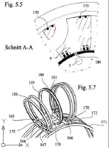

Мне кажется, на РЛД можно сделать с одной стороны каждой лопасти "кривой горшок без дна":  с загибом на внешнюю сторону, - с выходом в сторону внешней КС (я уже здесь рисовал раньше эту полость [в неквадратной] лопасти, - с пропорциями диаметров по Эльсбетту).
Тогда в КС будет врываться структурированный вихрем поток...
Кривизна канала в лопасти, при возникновении пика давления, и обратном ходе расширяющихся газов по каналу в межлопастную полость, - может создавать дополнительную реакцию от газовых сил в сторону ускорения опережающей лопасти...
(См. подпорченный мной рис. инж. Пород; теряют смысл уплотнения слева от гнутого вихревого канала)
    31,2 КБ · Просмотры: 127
