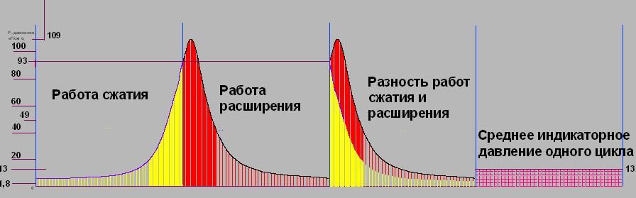

Переходя к понятию среднего индикаторного давления, повсеместно имеющего хождение, надо признать, что и Pi в РЛД в 8 раз больше.

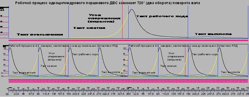

Для наглядности я проиллюстрировал это на картинке, - для заинтересованных в РЛД, для которых эти понятия еще не четки.
На рисунках - розовые прямоугольники под горизонтальными осями означают своей высотой среднее индикаторное давление, которое непосредственно влияет на крутящий момент.
Естественно, что площадь розовых прямоугольников равна площади кривой фигуры, ограниченной линиями работы расширения и линией работы сжатия (площади разностного давления).
    61,6 КБ · Просмотры: 122
    32,5 КБ · Просмотры: 123
Аналог редукции естественно присутствует- понижающий обороты и повышающий крутящий момент на выходном валу. И в пределе можно наверное убрать у авто КПП. А как это стыкуется с оборотами винтов самолетов?
Стыкуется наилучшим образом!  "Медленный" воздушный винт может иметь более высокий КПД, при удачно выбранном или регулируемом шаге/поступи винта, чем "быстрый" винт маленького диаметра.

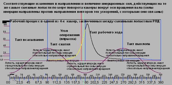

Надо признать, что инерционные силы в схеме ВДП препятствуют наращиванию высоких оборотов меньше, чем в схеме РЛД с приведенным на рисунке синхронизатором.
