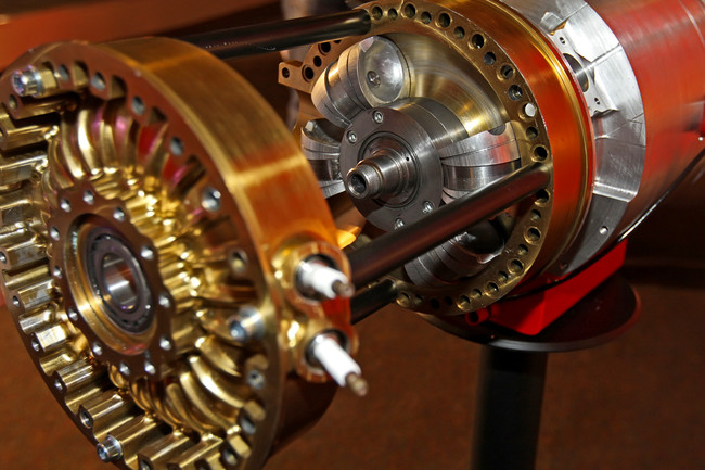

Ещё раз скидываю ссылку на псковский РЛД... механизм немного мелькает ... Схема получше чем у Ё-мотора (я так думаю). 🙂
[media]http://www.youtube.com/watch?v=7QMzLbuVcII&feature=player_detailpage[/media]
Уважаемые заседатели, Вам ничего это не напоминает? 🙂
http://www.rotoblock.com/howitworks.shtml
Первый запуск был произведен аж в мае 2006 года...
ИМХО, Ё-мотор или купили или просто сперли у американской компании ROTOBLOCK...
Это совершенно другой двигатель, общего у них только форма поршней и цилиндра . У них не хватило ума задать вращение поршневой группе , у них возвратно колебательное, из за этого пришлось вращать цилиндр .
Прочитал ничего нового не почерпнул, всё и так понятно из анимации. Вращение цилиндра пришлось задать из за колебательных движений поршней, для организации фаз газораспределения, в противном случае пришлось бы делать клапана. Из за этих колебательных движений поршней нагрузки на детали поршневой группы значительно больше чем на двигателе ё -мобиля которые совершают вращательные движения с угловыми ускорениями гораздо меньшими чем в данной конструкции.
Совсем не факт...
У меня вопрос, а как уплотнять трущийся стык выхлопного коллектора и коллектора на всасывании, а как охлаждать блок цилиндров ?????
Ничего путного в этом нет, как и в скользящих контактах свечей, напряжение на контактной ленте в районе 20000 вольт, хорошее начало.
Действительно, жидкостное охлаждение цилиндра ротоблока  проблематично, потому что свечи в жидкости не  заработатают.
поэтому как вариант:
- цилиндр охлажадаются воздухом, недаром же он вращается;
-  можно устроить жидкостное охлаждение поршней (согласен,  есть проблема уплотнения, но ведь есть пример сальников на коленвале, которые держат масло)
По поводу зажигания не вижу особой проблемы, 20 000 В будет не постоянно, а только когда вращающаюся вместе с цилиндром свеча окажется в нужном месте, как в обычном трамблере.
мда. что -то мне не нравится этот ротоблок.

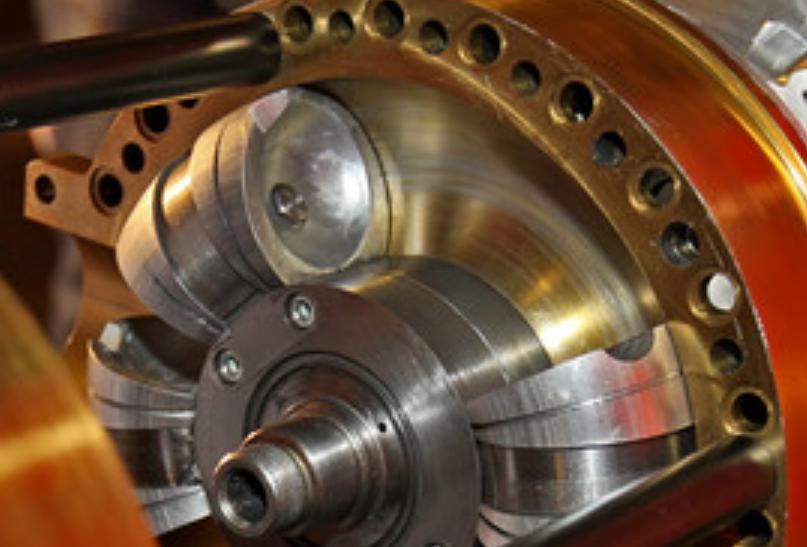

Приятно посмотреть!
@An77
Это компьютерная модель?

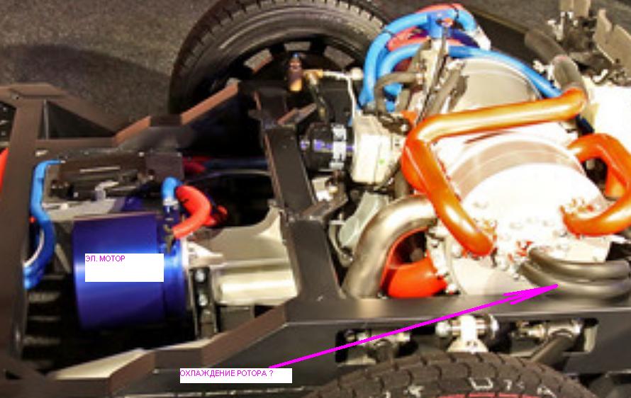

Игорь Петрович, похоже на то, что этот вопрос разработчиками продуман 🙂  Шланги, на которые показывает моя стрелка, - видимо с водой...
