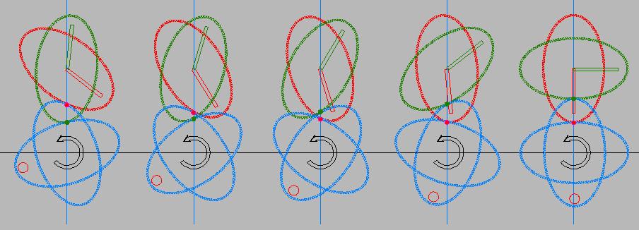

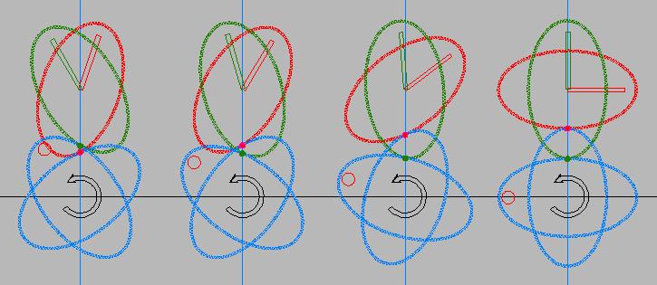

Как надежно обепечить "непроскальзываемость" зацепления эллипсных колес - дело практиков 🙂
"Контакты" колес обозначены красной и зеленой точкой на линии, соединяющей ось вращения роторов-блоков лопастей и ось внешнего вала с синхронизирующими эллипсами.
Заметно, как эти точки смещаются... по мере равномерного вращения внешнего (выходного) вала.
    40,5 КБ · Просмотры: 203
    51 КБ · Просмотры: 207
Если переменные радиусы двух взаимодействующих эллиптических колес имеют максимальное соотношение как 1:1,73 (примерно, как на изображении), то угловое расстояние между ОСЯМИ сопряженных лопастей изменяется максимально примерно в 3 раза (от 45[ch186] до 135[ch186]).
Это может означать, что одна лопасть, например, сначала движется в 1,73 раза медленнее другой, потом их скорости кратковременно равны, а позже - эта же лопасть быстрее по угловой скорости в 1,73 раза, чем другая...
Затем они снова выравнивают взаимную скорость и ... меняются ролями.

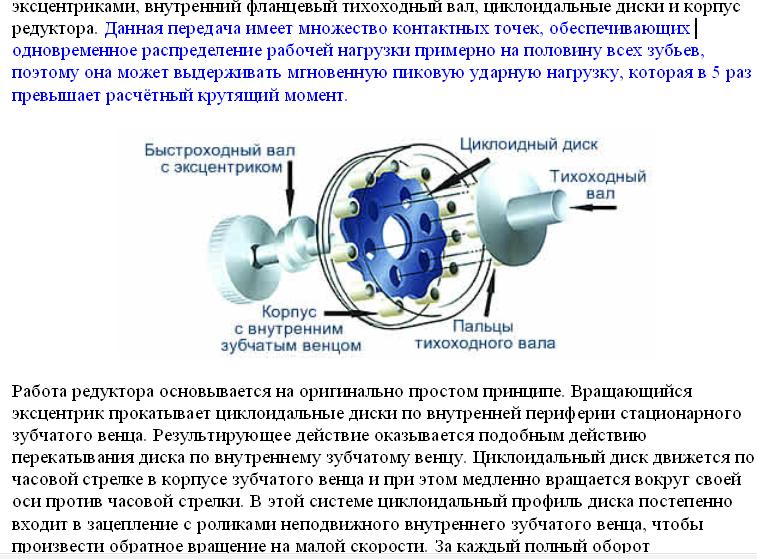

... удалось бы приспособить цевочно-циклоидное зацепление (см. рисунок редуктора ниже) для эллиптических колес, - то РЛД с подобным "эллипсным механизмом" синхронизации приобрел бы больше практической привлекательности 🙂
    105,4 КБ · Просмотры: 196
Прогресс, оказывается не останавливался 🙂
Еще недавно цевочное зацепление было распространено  только "узко" (в основном в часовых механизмах с высоким КПД передачи)...
А теперь можно прочесть:
"Циклоидный подшипниковый редуктор TS-170 по сравнению с двухступенчатым планетарным мотор-редуктором МПз2-50 (габариты и масса мотора не учитываются) при одинаковых выходных моментах (порядка 500 Н·м) вдвое компактнее, в 5 раз легче, имеет вчетверо большее максимальное передаточное отношение и допускает в 6 раз большую радиальную нагрузку."

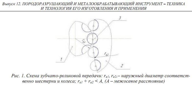

С 1970-1980 гг известно зубчато-роликовое зацепление.
Можно ли себе представить такое зацепление для "эллиптического" механизма синхронизации РЛД?
Не лишено смысла, вероятно, дополнение к рисунку ниже - чередовать размещение роликов (через один) с лункой на одном и том же (эллитическом) колесе?
Так, чтобы ролик одного "эллипса" на межосевой линии, соединяющей центры вращения эллипсов, входил в ответную "лунку" на другом эллипсе... и потом - наоборот.
Но крепление роликов на колесах с косозубыми канавками непросто... А представляется, что именно "косозубость" обеспечивает такой передаче большую нагрузочную способность.
Нет уверенности, что именно на эллиптических колесах такое "ролико-луночное" зацепление будет работоспособным... :-[
Есть соображения?
    32,6 КБ · Просмотры: 193

К приведенному выше "эллипсному" примеру хочется сделать еще один штрих, освещающий заодно некоторые зависимости по выбору угловых размеров лопасти.
Выше было сказано, что при "степени эллипсности" колес 1,73 (отношение длинной оси к поперечной малой оси эллипса) может быть обеспечено отношение углов раствора между осями лопастей 135:45=3.
(Для симметричных эллипсов, степень эллипсности в квадрате дает отношение смежных углов раствора между осями лопастей, т.е. приближенно 1,732·1,732 =3)
Для других механизмов связи показатель данного примера 1,73 можно интерпретировать просто как выбранное соотношение максимальной и минимальной угловой скорости лопасти.
То есть, условно говоря,  1,73 -  "степень сжатия по осям" лопастей. Чтобы получить реально эффективную степень сжатия объема между реальными лопастями, надо учесть, что лопасти не будут идеально тонкими.
Их угловая "толщина сектора"  отберет "свое" как от величины максимального углового раствора 135[ch186], так и от величины минимального углового раствора между осями лопастей 45[ch186].
Если обозначить здесь желаемую эффективную степень сжатия через У, а угловой размер каждой лопасти через Х, то получим выражение для степени сжатия:
У=(135-Х) : (45-Х).
Для рассматриваемой здесь схемы РЛД с двумя двухлопастными парами - сумма угловых размеров, занимаемых секторами "сжатого" и "растянутого" углового раствора между осями смежных (соседних) лопастей , - эта сумма составляет 180[ch186].
Иначе говоря: 180[ch186]=135[ch186]+45[ch186].
А вот практическое угловое пространство между поверхностями соседних лопастей, будет уменьшено на угловой размер лопасти (на ее «толщину»). Максимально раздвинутые лопасти в конце такта всасывания или рабочего хода образуют угловой «объем» 135[ch186]-Х, a объем, в котором будет сгорать сжатая рабочая смесь, составит всего 45[ch186]-Х.
Задавшись степенью сжатия У=10=(135-Х)/(45-Х), определим, что нарисованные выше эллипсы задали угловой размер лопасти Х:
Х=(10·45 –135)/(10-1) =  35[ch186]

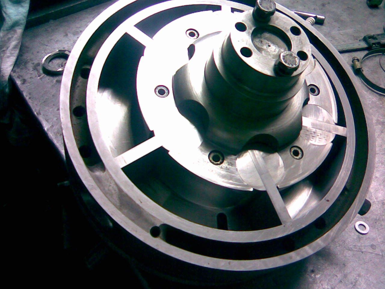

Сегодня был на презентации.
Фотографий не выложу, потому что забыл взять зеркалку, была мыльница с собой, но все фотографии, сделанные ею ничуть не лучше тех, что есть в интернете. Да и зеркалкой врядли сделать лучше.
О двигателе визуально: сама камера лопастей - крайне компактная. Где-то 25 см в диаметре. Представьте себе такое.
Механизм синхронизации превышает размер камеры где-то 3-4-5 раз. Т.е. реально ощутимо.
мы тут не эстэтствуем - дайте хоть с мыльницы.
Один только яндекс при первом запросе выдаст тонну фотографий, при чем один их тех же.
Но лень человеческая неизмерима никакими приборами.
Вот моё творение, которое еще добавит яндексу бессмысленной и беспощадной работы.
С моей рукой для понятия размеров.
Со мной на заднем плане для понятия размеров. Мой рост 182 см.
Крупный план.

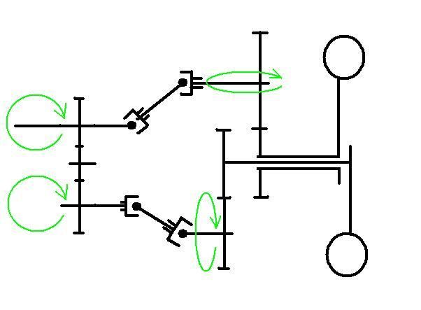

Если кому-то интересно - принципиальное (схематическое) решение периодического изменения скоростей двух пар лопастей RLD по "гармоническому закону" на базе эллиптических колес, обкатывающихся без проскальзывания...
зацепление не позволит запросто решить эту простую в принципе схему.
а почему не вспомнить про обыкновенный кардан. он неравномерно, но надёжно передаёт угловую скорость на выходной вал. организовать привод лопостей от двух синхронных карданов под разным поворотом крестовины и мы получим "кошки-мышки" для лопастей
