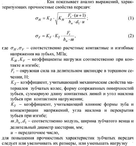

с зучатыми передачами многопарного зацепления как фактор повышения их нагрузочной способности.
Спасибо Андрей, дали повод еще кое-что новое узнать!

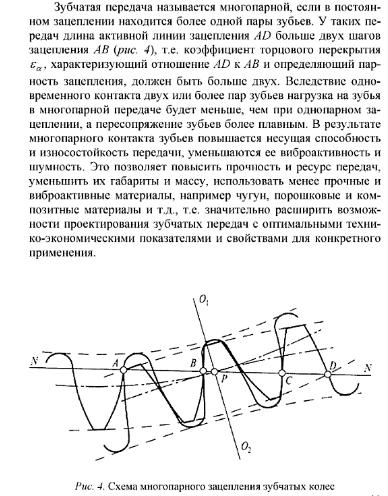

Из учебника Мельникова В.З. "Зубчатые передачи с многопарным зацеплением", 2006
По сути выходит, что страшилки о контактных напряжениях, - это размерные ошибки проектирования передач (усугубляющиеся oтклонениями в производстве зубьев) и выбора материала.
Из книг оказывается, что чугун тоже может быть использован для шестерен, если проектировщик компетентен. Ну а есть такие машиностроители на ситалл-заводах? За границей - вероятно...

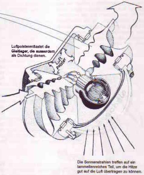

Oдин швейцарец - Nehring, объясняет, как устроен его роторный двигатель, изменение объемов в котором происходит, имхо, аналогично проекту RVD.
www.idee.ch/Nehring.pdf
Изобретатеть умеет, правда, сам изготавливать поверхности сложной формы для своего мотора (заодно и машину для такого формообразования придумал).
Однако, жалуется, что никому это в традиционном моторостроении не нужно...

Спасибо, Виктор, Вам! Я не знал о существовании такого учебника. Я его в Инете не находил. У нас в Питере есть специалист, который реально такие зацепления делал. Куда то задевал его маленкую брошурку, купленную в магазине. Там была технология нарезки такого зуба долбяком.
Думал, когда продолжится наша работа, я его разыщю...
Многопарники могут сыграть большую роль в бесшатунных механизмах, да и в любых ругих двигателях тоже....

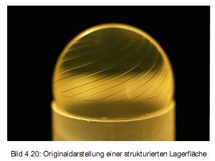

Почему-то немцы делают докторские диссертации по применению позитивных качеств ситалла в точном машиностроении...
http://d-nb.info/974936502/34
На примере двухсферного воздушного подшиника.
На Западе, имхо, докторская степень обычно означает, что доктор открывает по частному кредиту маленькое  производственное предприятие по применению своего интеллекта.
В обзоре отмечена ОЧЕНь хорошая обрабатываемость ситалла, стабильность размеров и свойств.  Отклонение от заданной формы в этом примере была менее 0,06 микрометра.
Отмечается, что теми же методами, применяемыми для изготовления линз на стеклозаводах, достигнута шереховатость рабочих поверхностей ситаллового подшипника менее 0,004 микрометра.

В РЛД мы ранее дискутировали о зазорах и уплотнениях.
На снимке - пример структурообразования на высокоточной и полированной поверхности некоего вала ротора.
Выполнено без особых проблем на ситалле.
Служит автоматическому аэродинамическому созданию давления в зазоре между вращающимся и неподвижными элементами.
Есть, кажется, простор в создании специальных уплотнительных лабиринтов у РЛД?

Шары-лунки пойдут или нет, именно на ситалле ?
Тот немецкий доктор наук в одном месте написал, что самое сложное было - края полушарий делать: - переходная зона.
А их (краёв) в передаче Труменко более, чем достаточно, слишком трудоемко и дорого получится 🙂
