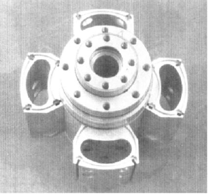

Вспомнилось одно высказывание Эдуарда (Edg) о проблематичности "половинчатого" крепления лопасти (с одного бока).
Какие нам известны альтернативы?
Макс, Вы не помните, из давнишней презентации ё-мотора, - какие-то конкретные особенные детали закрепления лопасти?
Мне кажется логичным - консольный (незакрепленный) бок лопасти делать по возможности облегченным, с меньшей массой.
Наподобие консоли крыла, наибольшая масса - в центроплане и менее массивная геометрия у конца крыла.
Тогда должны бы уменьшиться механические напряжения в "корневой" зоне крепления лопасти...

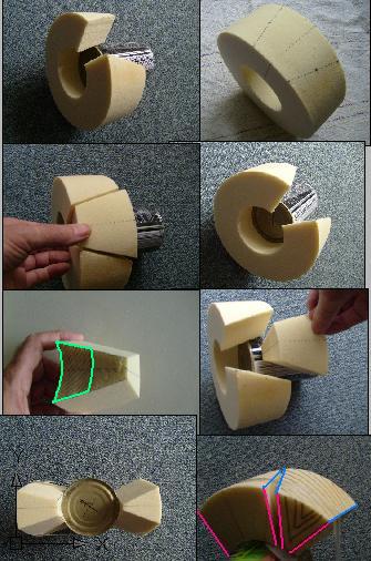

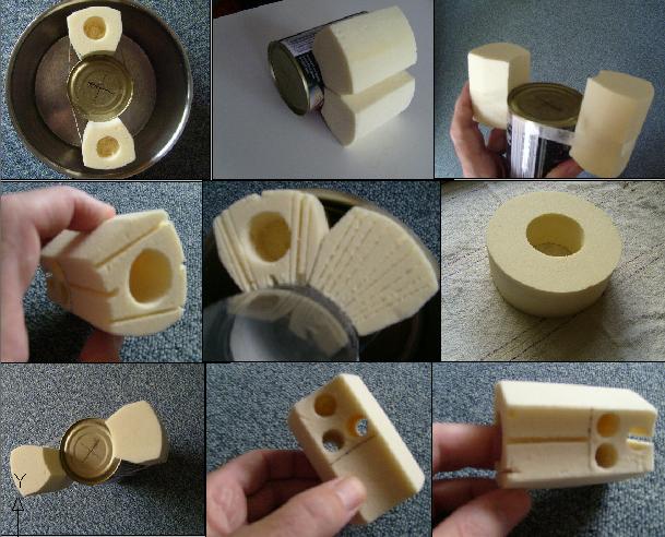

В продолжение поста 1769 об некоторой рационализации крепления лопасти.
Предлагается увеличить сечение корневой части лопасти с целью увеличения площади крепления (помечена зеленым цветом)
За счет некоторой клинообразности лопасти в направлении незакрепленного бока консоли, вредная масса перейдет с конца консоли в "корень" лопасти в зоне крепления и станет полезной массой.
Правда, возникнет небольшая составляющая газовых сил, пытающихся сместить лопасть вдоль оси мотора, - нужны будут упорные подшипники.
Зато лопасти будут проходить окна и камеру сгорания скошенными кромками (они удлинятся за счет скоса примерно на 4%). Скошенная щель и кромки помечены голубым цветом.
Красным помечено различие боковых площадей взаимодействующих лопастей, если смотреть на них со стороны оси.
Можно попытаться совместить облегчение лопасти по примеру Клузовского и клиновидную форму консоли лопасти?
    43,5 КБ · Просмотры: 141
    23,4 КБ · Просмотры: 126

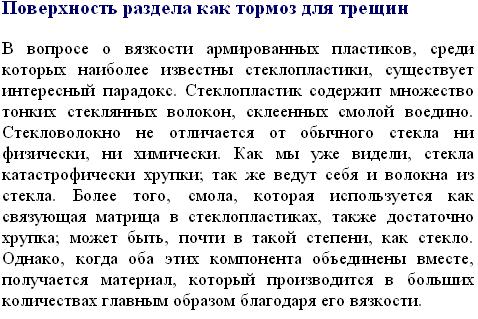

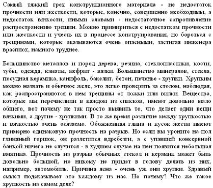

A если, к тому же, удалось бы применить материал для зубчатых колес в 3 раза легче стали, например, композитный ситалл, то масса синхронизатора РЛД все же была бы в конечном итоге снижена?
Нет, ситалл для зубьев шестерен не очень подходит
Я, собственно, думал о композите с тонкой ситалловой "глазурью" снаружи... с внутренними границами раздела другой плотности, "управляющими" при обдуманном подходе волнами деформаций в направлении их рассеивания, а не их концентрации.
Мистер Гордон, говоря о физике концентрации напряжений, навеял такие размышления
http://vivovoco.rsl.ru/VV/PAPERS/TECHNICS/GORDON.1/PART02.HTM
Он аппелирует к живому зубу, как к образцовому прототипу: снаружи эмаль на 30% тверже, чем более вязкий дентин и др.материалы внутри зуба.
Может быть я не так понял?
    61,3 КБ · Просмотры: 129
    52,4 КБ · Просмотры: 139
Предлагается увеличить сечение корневой части лопасти с целью увеличения площади крепления (помечена зеленым цветом)За счет некоторой клинообразности лопасти в направлении незакрепленного бока консоли, вредная масса перейдет с конца консоли в "корень" лопасти в зоне крепления и станет полезной массой.
Я думаю что сечение корневой части лопасти все равно будет использовано не полностью, так как лопасти должны быть полыми по аналогии с обычным поршнем. Конечно, обычный поршень нагружен не так сильно, как лопасти, но у него вообще не возникает проблем с прочностью при использовании термостойких материалов. Поршня обычно скорее расплавляются  (прогорают), а не разрушаются от нагрузок.
Во многих случаях это верно.
Но не в случае циклической передачи усилия через точку или линию контакта. В этих случаях вообще не допускается образование трещин. Поверхностный слой должен работать только в пределах упругости. Поверхностная цементация зубьев шестерен повышает стойкость к экстремальным ударным нагрузкам, предотвращая катастрофическое разрушение механизма. Но если при катастрофических ударных нагрузках трещины все же возникают, то это сильно сокращает ресурс работы редуктора. Фактически после перегрузок, приведших к появлению трещин, редуктор все равно разрушается, только не сразу. Нормальный редуктор должен работать вообще без трещин.
Tут что-то не так 🙂
В реальных материалах почти всегда есть (химические) дефекты. Наверное они являются зародышем микро-трещин при сильных нагрузках.
Согласно Гордону, в хрупком материале РОСТ трещин имеет большую скорость, как я понял.  А в вязких материалах микротрещина растет медленно и за счет накопления циклической усталости, - так?
При высоком контактном напряжении разрушение начинается со смятия поверхности (и образования сдвиговых микро-трещинок). Нет?
Гордон выделяет в отдельную задачу борьбу за замедление распространения микротрещин. При этом обнаружил роль интерференции (наложения, складывания пиков) волн напряжения в материале, - особенно выраженные в хрупких материалах.
Поэтому и вывод у него:  микротрещинки надо останавливать границами раздела (введением композиции разных материалов). Особенно это полезно для хрупких материалов. Волны деформаций частично отражаются от внутренних границ разделов и при обратном ходе в зону контактного напряжения уже не идут пики волн, - а более сглаженные...
Я понял так, что если под тонким слоем хрупкого материала будет более мягкий (как под твердой эмалью зуба), то и КОНЦЕНТРАЦИИ контактного напряжения можно бояться меньше.
Логично?
Так применяется все это уже давно - цементирование, поверхностная закалка, дамасская сталь, наконец.
Я говорю о том, что для зубьев шестерен и подшипников качения эти методы не совсем годны, хотя и тоже применяются для повышения стойкости к редким экстремальным перегрузкам. А нормальна работа зубьев и шариков должна полностью проходить в пределах упругости, когда неизбежно имеющиеся дефекты и микротрещины не растут и не размножаются. Для зубьев и шариков применяются в основном те же стали, что и для пружин, только качественнее. Потому что главное для них - упругость.
