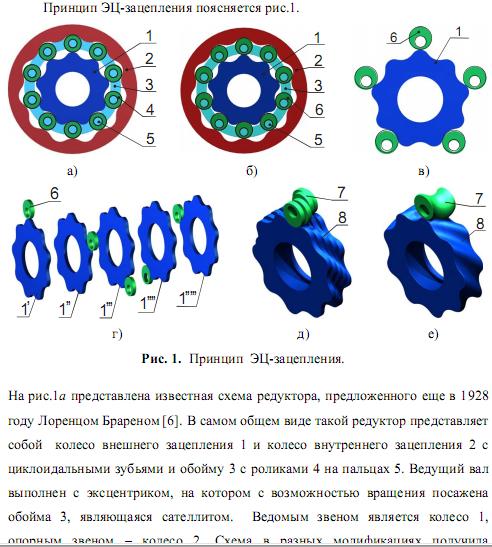

http://www.stankoinstrument.ru/peredovye_prikladnye_razrabotki
Внизу списка на этой странице есть pdf-файл с подноготной этого зацепления.
Как я понял, если строить простейшим образом (без сплайнов), то надо поставить рядом ряд эксцентричных кружочков, провернуть каждый последующий на некий угол вокруг эксцентричного отверстия в каждом, пока сумма проворотов не даст полный оборот...
Это будет элементарный ступенчато-витой (НЕ цилиндрический) эксцентрик.
Потом обкатывать его по делительной окружности будущего первого колеса, а потом еще, кажется, обкатать по делительной окружности будущего второго колеса...
Taкая передача получается в 7-10 раз компактнее при прочих равных условиях... (там есть таблица сравнения с эвольвентным и др. зацеплением)
А если ЭЦ-передачу переразмерить, то так и так можно забыть про контактные напряжения, какова бы ни была схема синхронизатора?

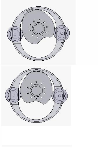

подвох этого синхронизатора здесь. прикиньте, что заставляет кольцо замедлятся. ролики обходят поверхность кулачка так, что он как бы нейтрально прокатывается по кулаку. в этот же момент на кольцо приходит удар от такта  воспламенения ч/з стоячую лопасть. это сопоставимо если бы м/у роликом и кулаком забивать клин очень маленькой угловой величины. что сработает вперёд: ролик не пойдёт в откат, или лопнет к чертям это кольцо.
    22,8 КБ · Просмотры: 109
Подвох данного синхронизатора я читал на каком-то пендосском форуме.
Он был там в том, что даже автор изобретения не уверен, что это будет работать.
Ни о каком железе речь вообще никогда не шла.
Вот так.
