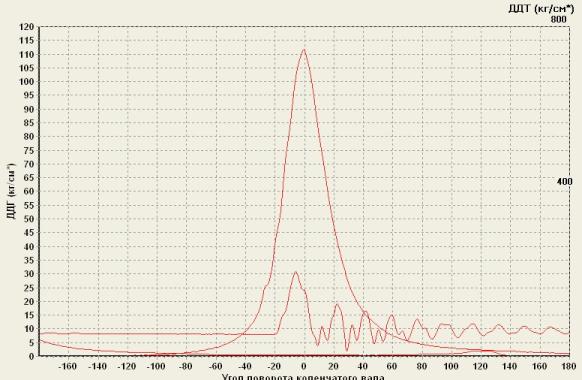

Все рассуждения сводятся  " provocator" к тому, "что одна бабка сказала", на самом деле есть точные данные по всем системам и узлам, просто у не профессионалов нет доступа к "базе данных" , и Вы и остальные не работаете по данным тематикам, поэтому и не в курсе того, что на самом деле происходит  в существующих деталях, механизмах и жидкостях.
Вот так выглядят волны давления в трубопроводах высокого давления ТНВД распределительного типа, привожу фрагмент из личного архива ...  (что снизу) сразу после фазы впрыска дизтоплива, всего-то от нескольких мм. кубических топлива в трубке длиной всего 40 см. Данные трехлетней давности остались от диагностики серийной (ее уже нет) Барнаульской дизель-электростанции.  Советую переосмыслить внутри себя позицию по гидравлике.
    39,2 КБ · Просмотры: 146
Маленько не то если учесть что давление впрыска было 200 то это можно принять как остаточное давление.Может вы как профессионал поищете у себя  диаграммки на повышение давления. На базе этих гидромоторов делают расходомеры и было бы непрактично еслиб они не расчитывались на пульсацию давления. Здесь подошел бы пример, берем цилиндр заполняем водой, закрываем поршнем и бьем по нему кувалдой  и смотрим что произошло с водой и цилиндром.
