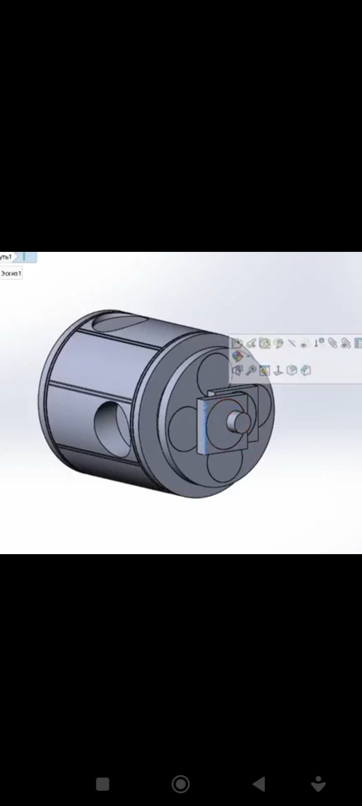

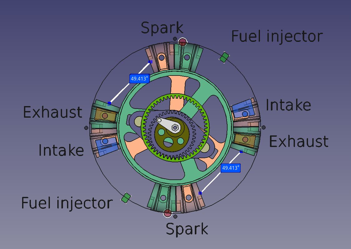

Роторно-лопастной. Не "ножницы", но похоже.
..уменьшить нагрузки на ползуны...
Для этого достаточно увеличить толщину дисков у оси, для одиночного бублика - хоть в 3-4 раза. Консольных элементов нет - пин-ползун двухопорная балка с нагрузкой на срез.
Больше вопросов к зубчатой передаче - но ее можно нарастить в высоту, сделать косозубой, и применить специальный профиль зуба (например, зацепление Новикова). Внутреннее зацепление и отношение 4/3 - дает высококонформную передачу (близкое совпадение профилей зуба), что тоже хорошо для несущей способности.
Кстати, а может нафиг форму "бублик"?
Почему не "шайба с дыркой"?
Употнения по схеме как Ванкеля, но можно воткнуть их больше одного на каждый поршень.
В "шайбе" с герметизацией ещё хуже, чем с "бубликом": в углах поршней. И уплотнения: кольцо или набор пластин с мелкими пружинами.
Имхо, пружины там ни к чему - радиальные прижмет в цилиндру и центробежной силой, кроме газовых, а боковые - да, с пружинкой. Суть с том, что "шайбу" кратно проще изготовить.
И на этом фоне несколько меньшая эффективность уплотнений - может стать некритичной, тем более что переток идет в соседнююю камеру, а не в картер.
ПыСы: впрочем, недостаки у шайбы тоже есть - закрутку потока на впуске хрен организушь, а это плохо для процесса сгорания и создания смеси, если впрыск непосредственный, на такте сжатия.
Тогда лучше диски до внешней кромки поршня и поршни крепить к диску сбоку и от центра. Пружинки только со второй стороны. Остаётся средняя щель между дисками, под поршнями. Или сместить разделение на одну сторону.
Боковые диски сильно увеличат массу. А скорость их постоянно меняется.
Кстати, у этой конструкции, кроме применения в ДВС , есть еще и перспектива в роли расширительной машины. Паровые, наверное, мало кому интересны, а вот прикрутить такую хреновину к СПГГ - уже может бытб интереснее (для малых мощностей, где применение турбины не оправдано).
И вот тут "шайба" может быть особенно хороша.

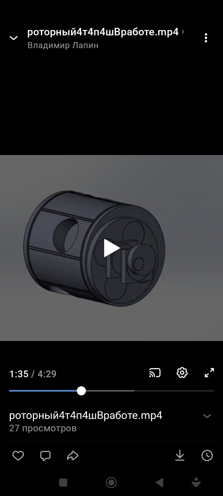

Та же конструкция, что получилась у меня (с подачи @RVD , и при участии остальных) - кратно проще.
В её крайнем варианте - реализуется 4х тактный цикл с двумя одновременными вспышками в 2х КС, рабочий обьем - чуть менее половины общего обьема "бублика".
Доберусь до компа - прикину удельные параметры, которые с него можно снять. Предполагаю, примерно вдвое лучше предыдущего варианта - при более простой конструкции.
Может быть, они и не будут такими прекрасными как у Манжелевского на бумаге, но цель не в этом 🙂
