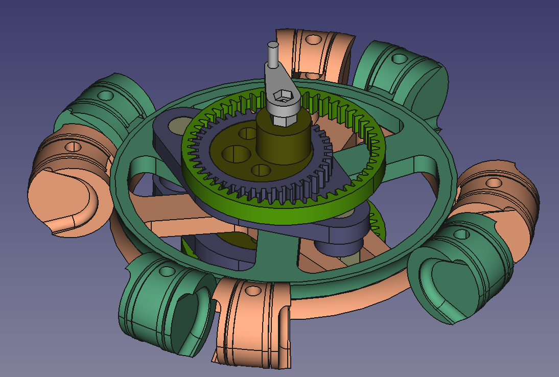

Роторно-лопастной. Не "ножницы", но похоже.
Не прокатит, в "ямках" смеси нет - только остатки отработавших газов с предыдущего цикла.

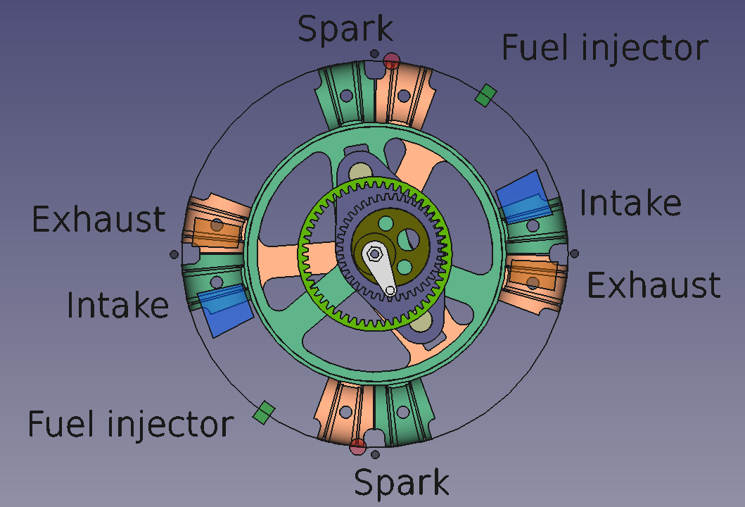

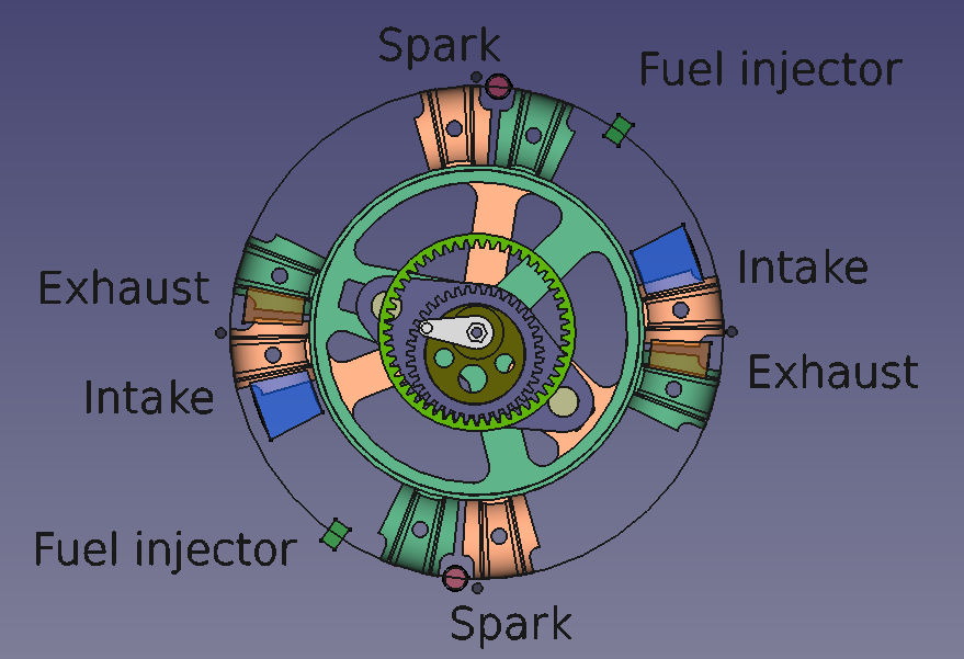

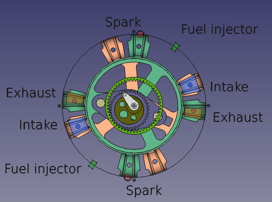

Кто мешает вместо карбюратора установить просто воздушный фильтр и основные топливные форсунки (во впускном воздушном коллекторе напротив каждого впускного окна в цилиндре)? И установить в "форкамерные" полости свечей зажигания по второй "форкамерной" форсунке? Сразу пару проблем решить можно заодно...
проще всего добавить вторую свечу с угловым сдвигом.
Ну так в авиационных поршневых двигателях вообще-то уже более 100 лет принято ставить по две свечи на один цилиндр, работающие независимо друг от друга от разных магнето... 😉
У меня на картинке зелёные прямоугольники - это и есть топливные форсунки (низкого давления, нетермостойкие, серийные). Я предполагал впрыск в цилиндр, в начале хода сжатия, сразу после перекрытия окон - но можно и в коллектор. Существенных отличий нет.
А вот это уже ненужное усложнением - тут нужны директовые форсунки высокого давления, притом не серийные (на малый объем подачи).
Так то да, можно воткнуть и две, но тогда у каждой свечи - не оптимальное положение в КС.
Полного отказа при выходе из строя одной свечи, если она одна на каждую КС - не будет, только мощность упадёт вдвое.
Ну так кто мешает их установить "в линию" со смещением ВДОЛЬ оси цилиндра?
Их для того и ставят парой, чтобы при отказе одного контура зажигания двигатель продолжал работать, пусть и не на оптимальном режиме.
мешает увеличение ширины КС в поршне (той самой выемки). Но надо еще помоделировать, возможно - ее и так придется увеличивать, что бы получить небходимую степень сжатия.
