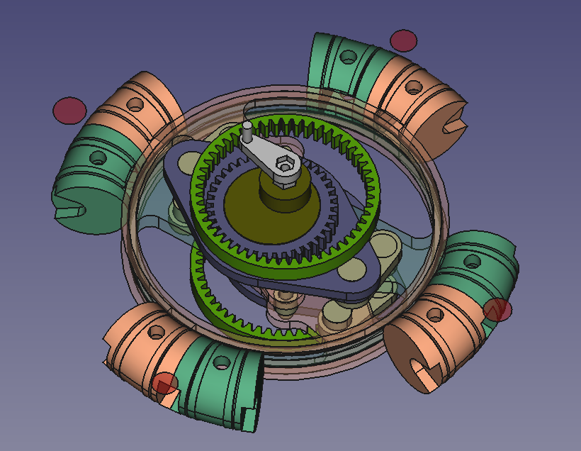

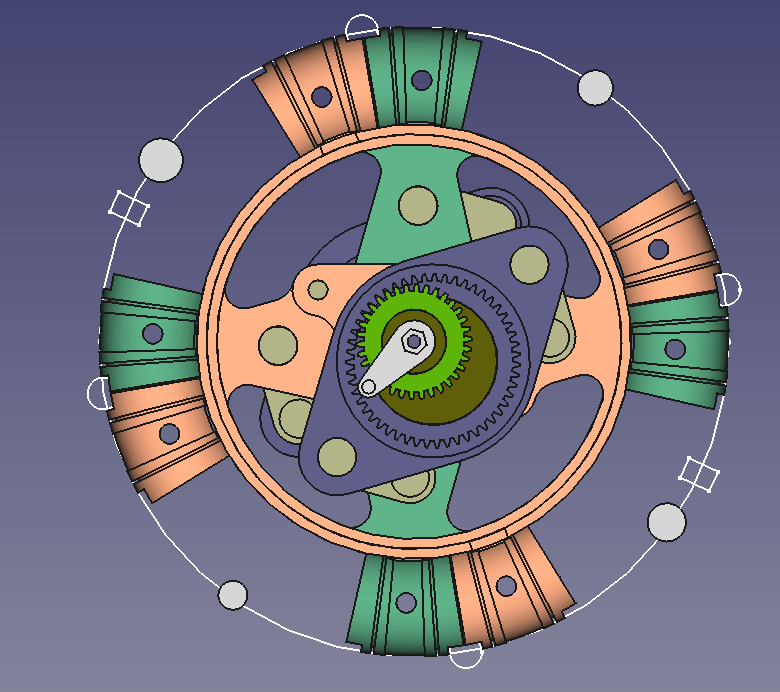

Я попробовал, но есть нюанс - газораспределение через окна в этой схеме уже кажется нереализуемым.
Т.к. ВМТ четных и нечетных рабочих ходов - смещены на 45 градусов (круги на схеме).
Я бы ограничился вариантом с 4-я "сардельками", он конструктивно намного проще.

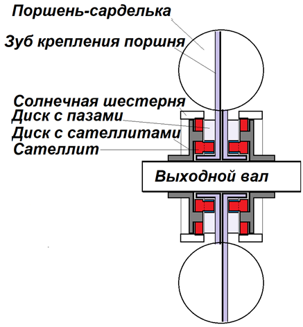

У Манжелевского на сателлитах было по ОДНОМУ подшипнику СКОЛЬЖЕНИЯ с принудительной смазкой, которые сидели на коротких и толстых консолях наружных дисков, посаженных на выходной вал на шлицевую посадку. Шариковые подшипники бы здорово увеличивали габариты и соответственно - массу и снижали надёжность всей конструкции
в патенте (и том музейном образце, который не дают разбирать) - по два шарикоподшипника на каждый сателлитный валик. Что там было в более поздних их конструкциях - вам виднее, их никто не видел (фото нет).
Вот тупо "на коленке" в Пэйнте изобразил сечение движка Манжелевского. С правой стороны сателлиты в противофазе на 90 градусов (тут не показано)
- красным цветом выделены шестерни-сателлиты с консольными шейками для крепления на них ползунов (ползуны синего цвета)
- серым цветом показан наружный диск, посаженный на выходной вал на шлицах
- светло-сиреневым цветом показан внутренний диск с радиальными пазами на нём для ползунов, на валу сидит на подшипнике скольжения
