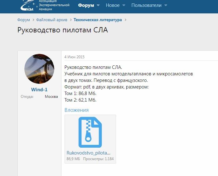

Уменьшил наполовину с 11,1МБ до 4,07МБ. Всё равно не грузится. Файл не ЗАЩИЩЁН. Архив с фотками не грузится. В Файловом архиве форума есть файлы и по 80 МБ. Может быть статус новичка не разрешает?
У вас формат файла не в том редакторе, откройте его в Pointe и сохраните в формате ipg. Большие по объему файлы здесь не грузятся.

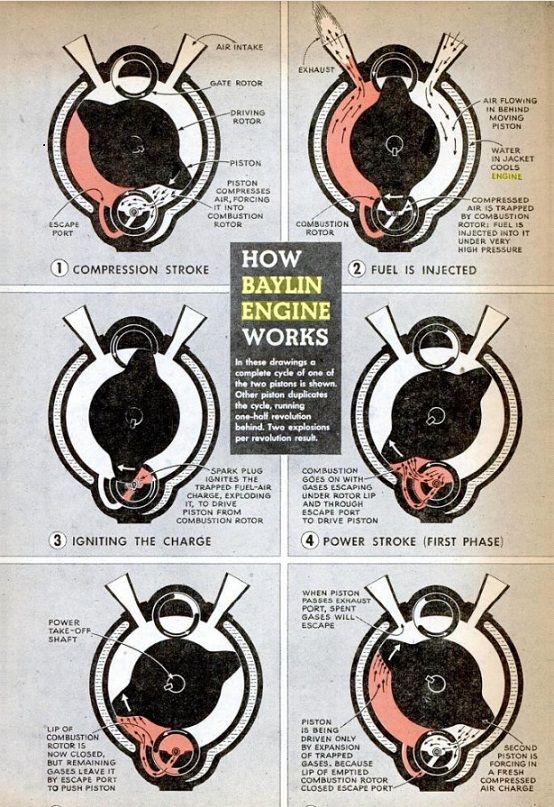

Двигатель Бэйлина
Это аналог машины паровой Тверского Н.Н. 1886 года
Только адаптированная под ДВС. Такой мотор с похожей системой уплотнений
пытался сделать Исаев. Было три попытки и три макета.
Все неудачные. Система уплотнений она только на рисунках хорошо работает.
А на практике реализовать уплотнения чрезвычайно трудная задача.
Согласен. В сети можно найти множество бесполезных патентов и у нас и за бугром. Сопрягающиеся цилиндры это врожденная болезнь конструкции Бейлина. Но не все так однозначно. При определенном анализе этой конструкции может родиться нечто полезное
