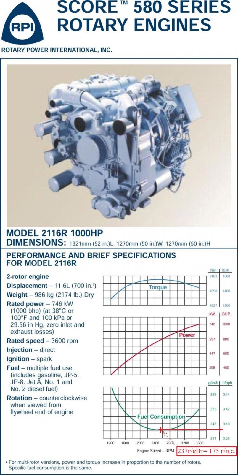

откуда же такие цифры 174 г на л.с. и 144гр на л.с. в пересчете на на киловат часы. 230гр на киловатт час? 180гр на 1 кв. час
это недостижимый удельный расход для РПД. где посмотреть. кто и как этого смог достичь? сильно интересно.
Насколько я помню короткоходные моторы имеют тенденцию к повышенному удельному расходу топлива.
Эта тема изучалась и короткоходность 1 к 2м уже считалась критической повышение удельного расхода топлива в 1,6раза.
Ротор имеет короткоходность 1 к 4 примерно. и огромную площать поршня чтобы компенсировать укороченный
ход в 30мм. как можно на этом изделии получить хоть какую-то топливную экономичность без
выравнивания его кинематической схемы. я не понимаю.
Ого. низкие обороты 3600. ясно понятно. на бензине достигли 237грамм на 1 квт час. это какая-то супер нереально дорогая наверное разработка
с прямым впрыском совершенно недоступная по цене
... недоступная по цене

Извиняюсь, на 1 грамм ошибся. 😎
Что то на меня нашло... и никто не поправил, нужно было 237 г/кВт не делить на 1.36 а умножить. Тогда расход топлива на номинале составит 332 г/л.с. а не 175. А в дизельном цикле лучший результат был получен при двухступенчатом сжатии в 60 годы - 165 г/л.с.
Что то на меня нашло... и никто не поправил, нужно было 237 г/кВт не делить на 1.36 а умножить. Тогда расход топлива на номинале будет 332 г/л.с. а не 175. А в дизельном цикле лучший результат был получен при двухступенчатом сжатии в 60 годы - 165 г/л.с.
Почему это "не делить "? Именно делить. Количество топлива одно, а в "лошадях" двигатель "длиннее", чем в киловатах, следовательно, на лс приходится меньше топлива, чем на кВт. Скажем, расход Ротакса912 указат в доках как 285гр./(кВт*ч), или 213гр./(лс*ч)
  • Ничего себе!
Reactions: BSM
213 на 1 л.с. в час видимо опечатка
Чета эта опечатка везде фигурирует. Я правда специально не копался. Но тут же просто. Скажем движок мощностью 45 кВт сожрал за час 10 кг топлива. Удельный расход: 10 / 45 = 0,222 кг/(кВт*ч)
45 кВт это 60 лс. Значит для жтого случая кдельный расход: 10 / 60 = 0,167 кг/(лс*ч)
Помоему так. Нет? 🙄
Да, всё правильно, делим 😏 Чего то я и сам не поверил в эти цифры... 😆

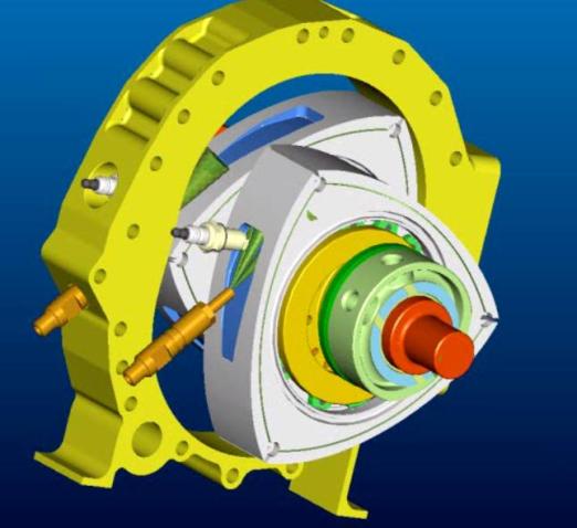

Вот эта камера на которой был получен расход в 175 грамм. Двигатель был оборудован системой аккумуляторного впрыска.
а где тут двухступенчатое сжатие? или сначала накачивается в резервуар давление килограмма 4,
а потом уже это давление подается на впуск двигателя? так обеспечивается двухступенчатое сжатие?
