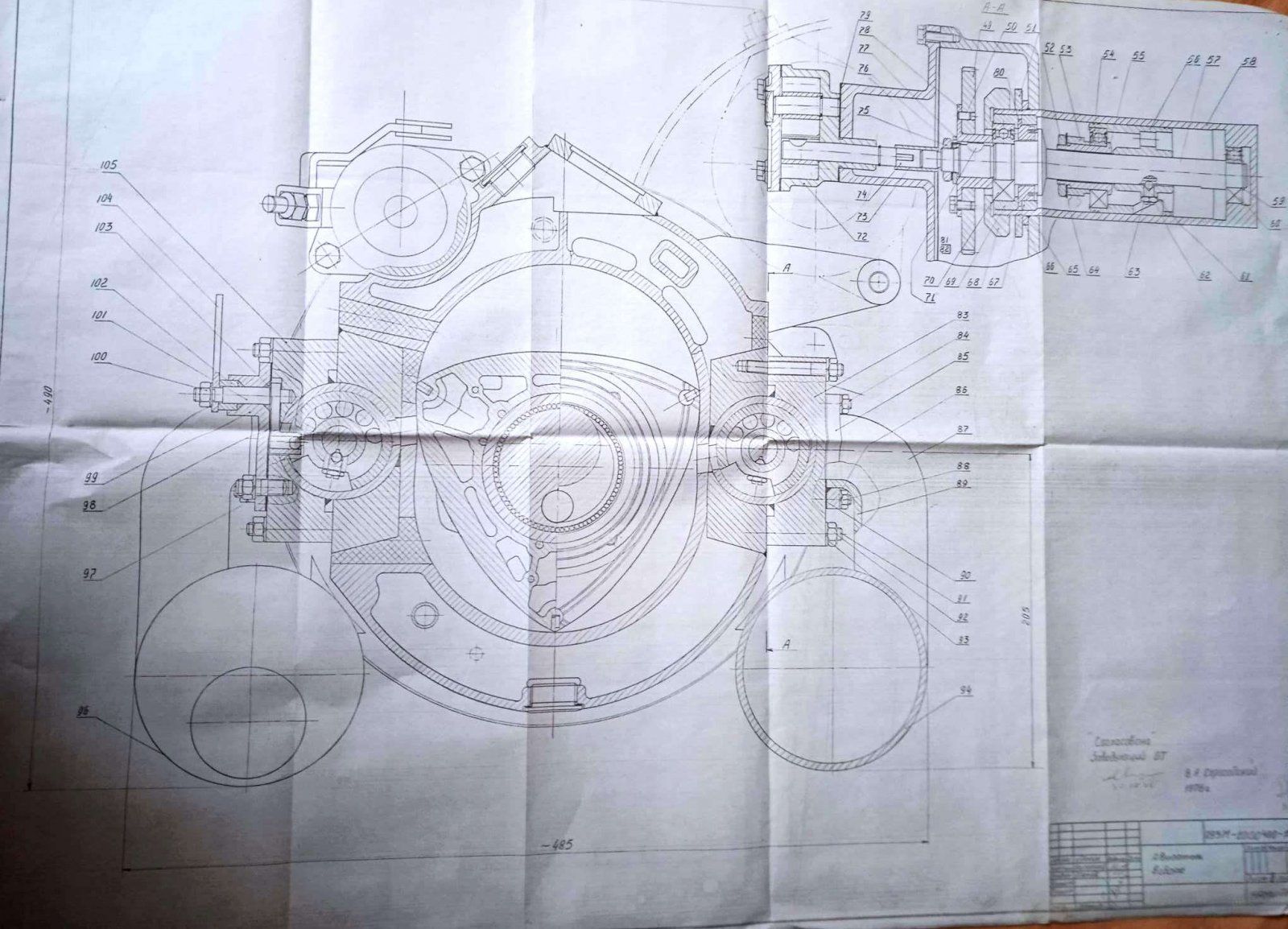

Был такой период истории, когда РПД рисовали все кто мог. Ниже вариант РПД с золотниками от НАМИ проект за 1976 года

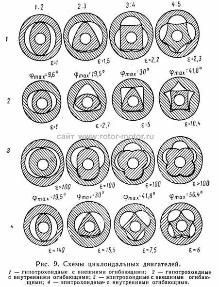

Странно, почему буквально все перерисовывают двигатель Ванкеля и не рассматривают другие фигуры? Мне они не нравятся, но появилась идея, с которой решил поделиться по секрету: подобрать формы ротора и статора такой формы, чтобы грань ротора за оборот совершала не 4, а шесть тактов.
Правда сам не смог.
Ну почему РПД с квадратным ротором был, причем в нашей стране и испытывался во ВНИИМОТОпроме. Я его видел живьем...
Ничего ты не видел, это я фото в свое время этого двигателя выкладывал.
Конечно, когда я ходил по ВНИИМотопрому мне завязывали глаза... 🙂
Я был там два раза когда институт еще работал и на помойку (по которой вы лазили) еще никто ничего не выкидывал..
А шеститактные были?
Не знаю. ВНИИМотопром много работал по РПД, но к 1990 м годам там все работы по ним были свернуты. Количество тактов в РПД и так больше, чем в ПД. Зачем именно 6 тактов?
Понятно, но обороты вала в РПД больше, чем обороты ротора и так. ТАм ускоряющая зубчатая передача.
