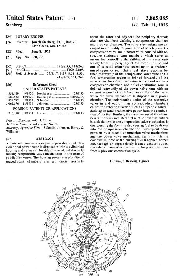

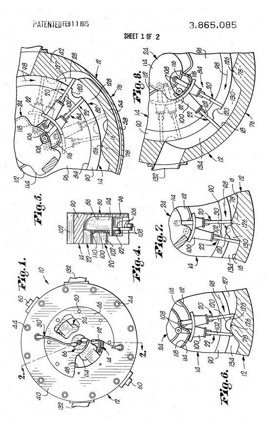

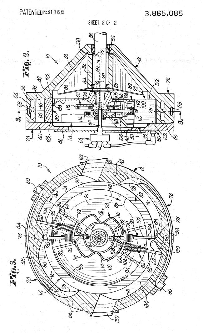

Вот сканы американского патента - роторный двигатель 1975 года рождения. Конструкция очень похожа на популяризируемую топик-стартером. Только почему-то она до сих пор не реализована в металле.
    118,3 КБ · Просмотры: 264
    109,5 КБ · Просмотры: 263
    156 КБ · Просмотры: 284
Похоже, но СМЕРТНЫЙ приговор – это ПРИВОД выдвижения лопаток. Никогда кулачок не справится с этой задачей. Вот почему в нашем проекте относительно сложная кинематика. Причем не принципа преобразования (здесь как раз очень просто), а устройства выдвижения исполнительного элемента – лопатки.  КШМ в основе Выдвижного Устройства и делает схему работоспособной.
