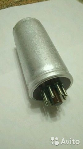

насчет гвоздиков все замечательно, насчет лампы гу50 уже хуже, так как в ней ничего не колеблется, это всего лишь генераторный пентод

Возможно, я перепутал название. Это было устройство в алюминиевом цилиндрическом корпусе. В блоках питания танковой радиостанции преобразователем  напряжения служил "умформер"- это соосные электродвигатель и генератор на 220 вольт. Некоторые подключали к нему электробритву. В блоках питания радиостанций Р -123 использовалось это устройство в алюминиевом цилиндрическом корпусе с установочными ножками и центральной направляющей ножкой. Я вскрыл алюминиевый корпус, там были два ряда контактных пластин, между ними подвижные контакты и катушка. Я подробно не изучал, просто вскрыл из любопытства, посмотрел и корпус установил на место. При работе это устройство гудел. Помню, начальник связи батальона лейтенант Потреба, называл ее лампой ГУ-50. По моему,  стеклянной колбы не было. Я помню смутно, так как прошел с тех пор 45 лет,
Вы, уважаемый Varan, все время пытаетесь поймать меня во лжи, в несущественных деталях и втоптать в грязь. Замечу, я не умею лгать, а втаптывать в грязь себя никому никогда не позволял!
никуда я вас не втаптываю даже в мыслях нет , просто желательно быть точным даже в мелочах, тем более на техническом форуме, а лампа в алюминиевом корпусе скорее всего вибропреобразователь
