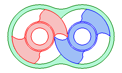

Чо та тоже не очень... Сплошной сквозняк...
Либо я чего не понял...
Вот вот, я именно про это. Полный шлак, а человек патент оформил. Это не моё, взял отсюда, там таких много. https://yandex.ru/images/search?from=tabbar&text=роторный%20двигатель%20патент

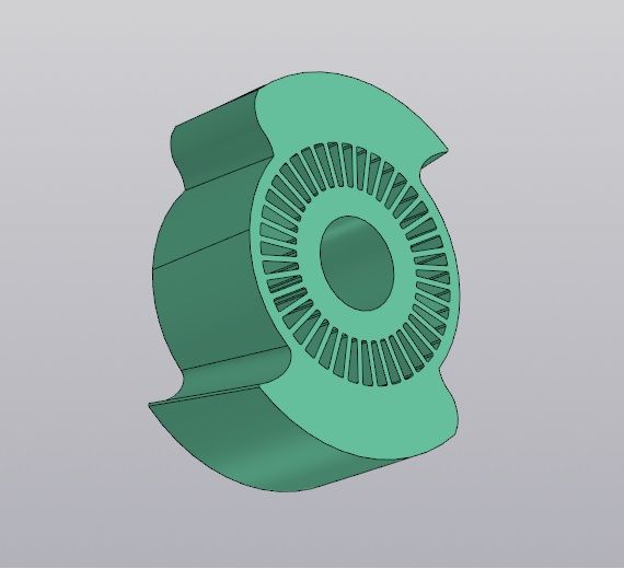

У меня все четко. Вот фрагмент от моего роторника. Коготь строил по методике, а эвольвенту подбором и обкаткой. Никаких сквозняков и защемлений газа у меня нет.
При весе двигателя 18 кг мощность 200л.с. при 6 000 об/мин. Круто! Но мне столько не надо.

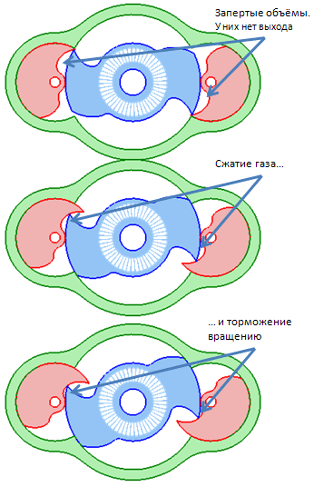

Где коготь, там постоянный контакт, но есть переход части объёма из полости в полость и запертый объём, который при его сжатии тормозит вращение роторов.
А где эвольвента, там ещё хуже. Контакт появляется не сразу, и полости сообщаются...
Но нет пределов совершенству. Возможно идеальная форма контакта для двух роторов ещё не найдена.
Вааще-то тоже не фонтан...
Должен признать, у Вас мозги хорошо работают. Мне понадобилось существенно больше времени на обкатку поверхностей, может возраст уже сказывается. 😒
То, где Вы считаете защемлением и торможением - естественно, там выдавливаются остатки сжатого воздуха в камеру сгорания.
А там где сообщаются, то тоже все в пределах, там перезаряд с нулевым давлением. Да, небольшая часть отработавших газов будет попадать в свежий заряд, ничего страшного, в любом поршневом двигателе это имеет место. Пусть лучше небольшая часть отработавших газов добавляется к свежей смеси, чем часть этой смеси, как у двухтактника, будет уноситься в выхлоп.

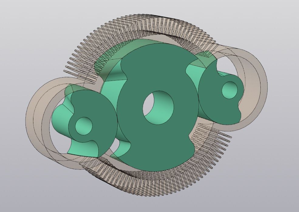

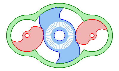

У меня правда симметричная схема, чтобы главный силовой ротор не испытывал газовых боковых нагрузок, а работал как ротор электродвигателя.
То что на картинке - это и весь двигатель. Ничего, кроме согласующих шестерен больше не двигается.
Маленькие сателлиты работают компрессорами, а центральный ротор рабочий.
Кое что здесь конечно не дорисовано, это уже не важно.
Правда такой двигатель приобретает еще больше качеств, если спарить 2 таких фрагмента (левый и правый), в этом случае сателлиты проще балансируются, и остатки Ц.Б. сил замыкаются на корпусе. И соответственно мощность вырастает вдвое и чередование рабочих ходов через 90 град. получаются.

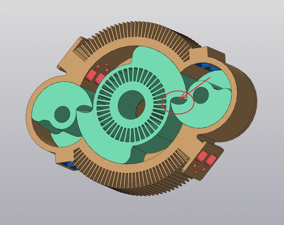

Нарушение профиля камер от термической поводки вы учитываете? Это имеет место быть на всех типах роторных двигателей. Японцы для устранения этого явления применяют корректирование формы эпитрохоиды. Металл анизотропен, как его поведёт, да фиг его знает, всё зависит от того как отливали, из чего и последующая технология обработки. Совсем забыл, острые кромки имеют свойство гореть в поршневых двигателях.
Вот этот объем к сожалению переходит из выхлопа в свежий заряд. Но чисто теоретически в этом месте можно устроить скважину продувки, и просто выдувать этот газ наружу, только вопрос будет ли успевать продуваться?
Да, это большая проблема.
Одно успокаивает, те поверхности которые наиболее подвержены тепловому воздействию не испытывают никаких трений, ну или почти не испытывают, т.е. их можно закрыть плитками из титана, инконеля или даже какой нибудь керамикой.
На главном роторе уплотняющее трение будет на той поверхности, которая с горячими газами не соприкасается.
А охлаждение, скорее всего надо будет делать жидкостное, и роторов и статора. Чтобы удержать все детали в допустимом диапазоне температур.

Попробовал у эвольвенты альфу увеличить до 36 градусов, подрезка стала поменьше. Но контакт запаздывает.
