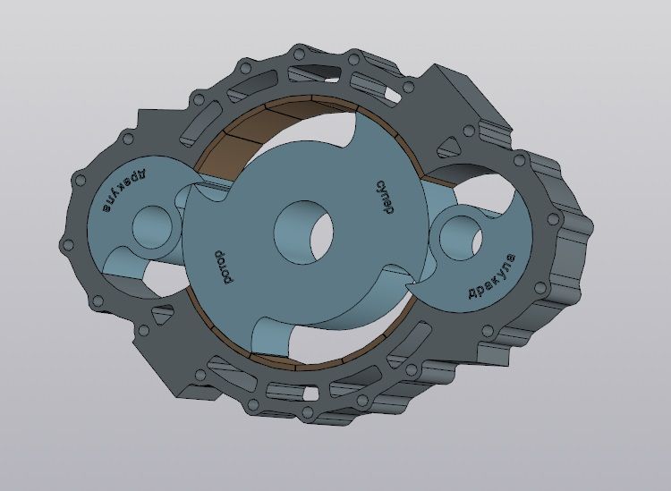

Я не планировал показывать двигатель, хотя им сейчас и не занимаюсь. Но Вы как-то умудрились вытащить главную схему.
Если Вы хотите его покритиковать, то должны знать полную его схему, а полную схему я не дам, значит критиковать Вам нечего.
Если хотите переизобрести конструкцию, то тоже подсказок от меня не дождетесь. 😉
Могу сказать только то, что Вы очень близки к ответам.
В конструкции данного двигателя особенно нет выбора по всем этим сочленениям, возможна лишь одна уникальная конфигурация.

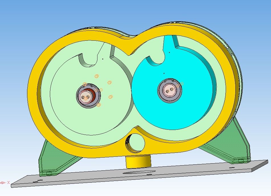

Упаси меня Господь от изобретательства, внедрения и, уж тем более, патентования. У меня хобби — трёхмерное моделирование сложных механизмов. В репертуаре насосы, различные передачи, двигатели. Ванкель, Муано, братья Рутс, Эйлер, Новиков и многое другое — это я всё моделил. Спасибо Вам за интересную задачку. Когтевое зацепление с роторами разного диаметра моделирую впервые. Классная задачка!
Вааще-то тоже не фонтан...
Где коготь, там постоянный контакт, но есть переход части объёма из полости в полость и запертый объём, который при его сжатии тормозит вращение роторов.
А где эвольвента, там ещё хуже. Контакт появляется не сразу, и полости сообщаются...

Критичное место в таком двигателе - это уплотнение между самими роторами, учитывая теплонагруженность и термо зависимое изменение расстояния между их осями.
Эта проблема легко решается если всем деталям придать небольшую конусность а в торце сделать подпружиненное уплотнение компенсирующее перемещение при нагреве

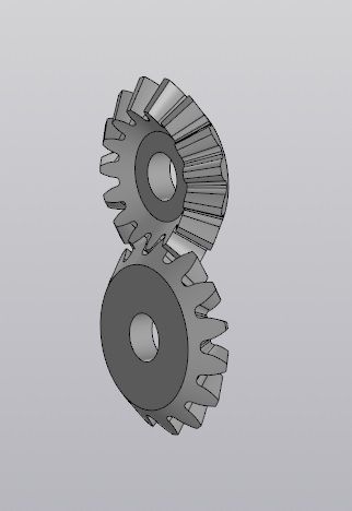

Во-первых, взгляните на эту композицию из конических шестерен, Вы предлагаете сделать именно это. Просто в моих роторах мало зубьев, но они так же взаимодействуют, и должны очень точно подходить друг к другу.
Во-вторых, речь идет о ДВС, а значит нужны уплотнения. Нельзя, чтобы торцы роторов двигались относительно друг друга и относительно корпуса. Как их уплотнять в таких случаях? Есть и еще одна причина, по которой нельзя этого делать.
Ну и в третьих, как быть с картером? Его тоже делать с конусом?

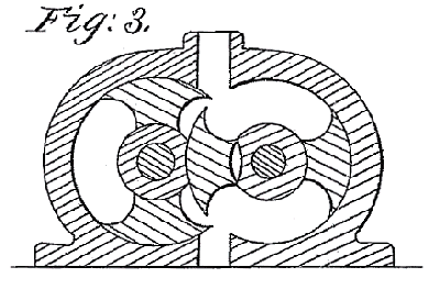

Вон даже на какие ухищрения шли еще в позапрошлом веке чтобы уйти от контакта между круглыми роторами.
Правда, у меня, вроде как, все 6 элементов уплотнений полностью проработаны. Пока не вижу ничего, что может ему помешать работать. Но! и еще раз Но!

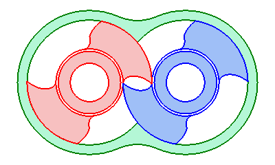

А никто не рассматривал двухроторный вариант?
Здесь он представлен в качестве паровой расширительной машины...

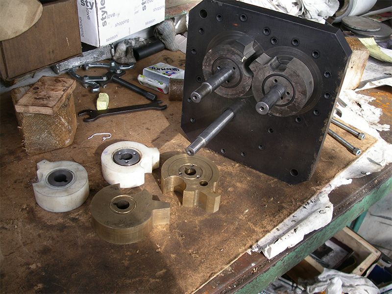

Все тот же Исаев пробовал.
На видео показано, что компрессия нулевая.

А компрессия какая тут может быть? Это вытеснитель. Если мы клапана в поршневом компрессоре уберём он же тоже работать не будет..
Я к чему весь этот диалог затеял? У двухроторной схемы перемещение зубцов в два раза больше чем у трёхроторной схемы то есть и сжатие и расширение больше...
