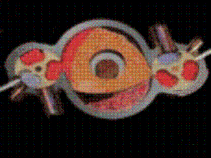

Представляю схему двухсекционного Ванкеля с разделенным циклом с двумя выносными золотниковыми камерами сгорания V=const.
Сборник работ по ЗКС выложен в файловом архиве форума.
ЗКС реально работает - знаком лично со стадии разработки РКД, изготовления"железа", видел в работе на стенде.
    128,8 КБ · Просмотры: 218

"двухсекционный Ванкель с разделенным циклом с двумя выносными золотниковыми камерами сгорания"-
неизбежно получается гораздо сложнее односекционного РД Грея с обычным циклом и с обычными / выносными  камерами сгорания.
ЗЫ: Ваш файл не открывается.
"Проверено: мин нет" - файл в формате djvu. Требуется "читалка" этого формата. Например STDU Viewer.

Тогда простой вопрос, вы на свою схему посмотрите повнимательнее, на ней отсутствует такт сжатия. Иными словами, "конструкция неработоспособна".
1. Схема не моя.
2. Разве для реализации цикла V=Const обязательно нужен такт сжатия? Вполне достаточно продувки.
3. Если вопрос по гифке, то в пояснении написано - "двухсекционный". Первая секция работает на сжатие воздуха (в анимации не показана).
4. Все подробности - в сборнике. Там статьи на разный уровень подготовки читателя.
5. Она - ЗКС - работает! В ПуВРД и в стартере дизеля.
1. Схема не моя.
1).  Нет, схема эта Ваша, потому как вами вытащена на всеобщее обозрение, и Вы как я понял с ее создатетелем "корешите".
2). Для реализации любого цикла нужен такт сжатия, "продувают" двигатель в другом месте, и по другой причине.
