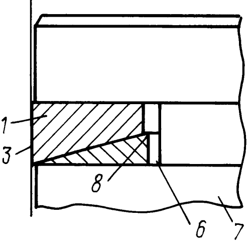

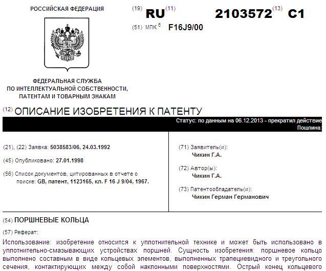

Но есть и другие, очень интересные решения. Например, нашел патент по составному кольцу десятилетней давности. Автор больше не поддерживает его, и мне кажется, что зря.
патент № 2103572
Отличная герметичность, сила давления газов давит только на кромку верхнего кольца, за кольцо газам не проникнуть. Мне представляется, что и в этом случае, давление газов в цилиндре не будет прижимать кольца к зеркалу. По крайней мере, интенсивность износа снизится многократно

(продолжу описание патента:...Острый конец кольцевого элемента направлен к уплотняемой поверхности цилиндра, с возможностью контакта с последней, ширина его больше ширины элемента трапециевидного сечения. Со стороны дна канавки поршня элементы выполнены равной высоты, при этом элемент трапециевидного сечения выполнен с зигзагообразным замком с цилиндрической средней частью, а на его наклонной поверхности выполнены радиальные канавки для прохода масла. 1 з.п. ф-лы, 6 ил. )

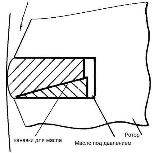

И в приложении для РПД должно выглядеть как на рисунке? Апекс состоит из трапециевидного элемента и треугольного. Через канавки треугольного элемента масло в микродозах попадает в зону уплотнения.
    30,6 КБ · Просмотры: 222
На счет апекса не знаю как он себя поведет в такой комплектации, но его ранее уже предлагали для ротора. http://www.volnovoidvigatel.ru/kushul-vankel/index-105.htm - рис.28 е
Хотя как вариант ... нужно проверять
