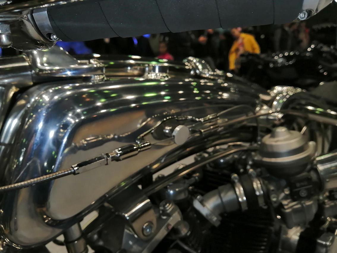

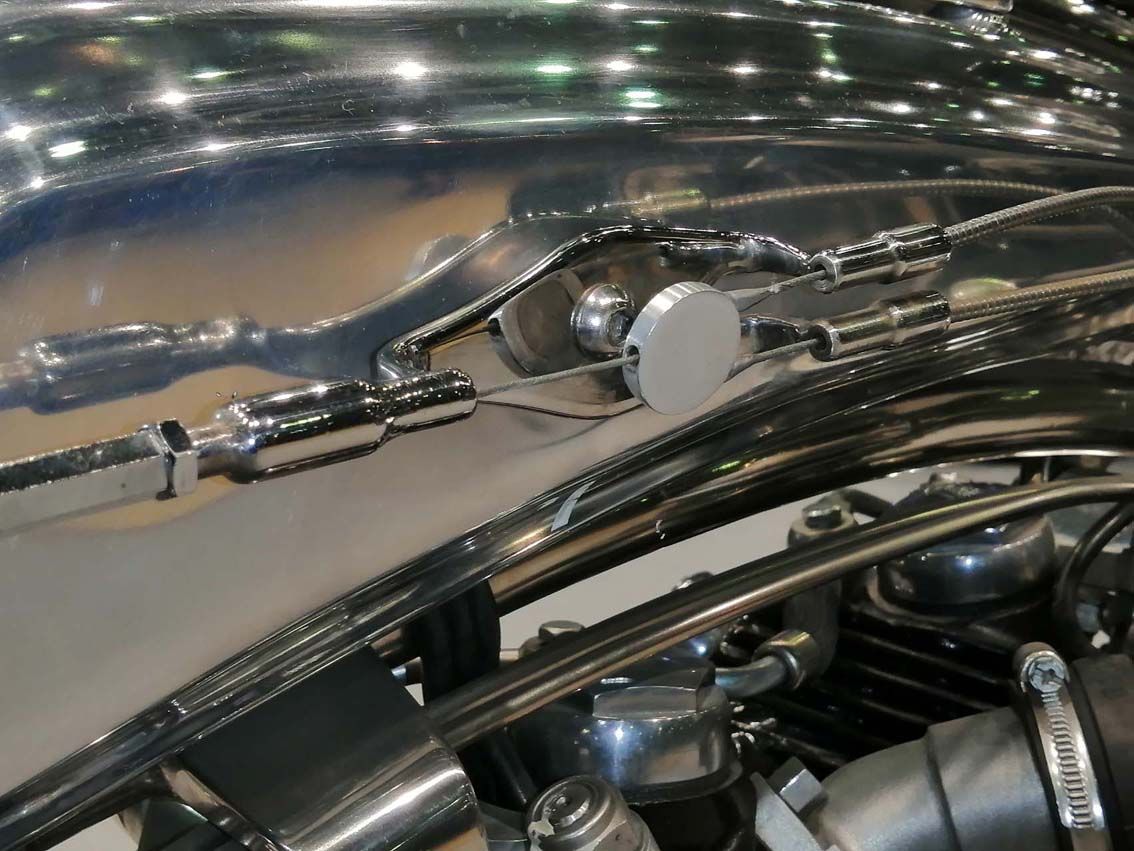

Был на выставке кастом-мотоциклов. Подсмотрел интересную штучку. Может кому будет интересно.

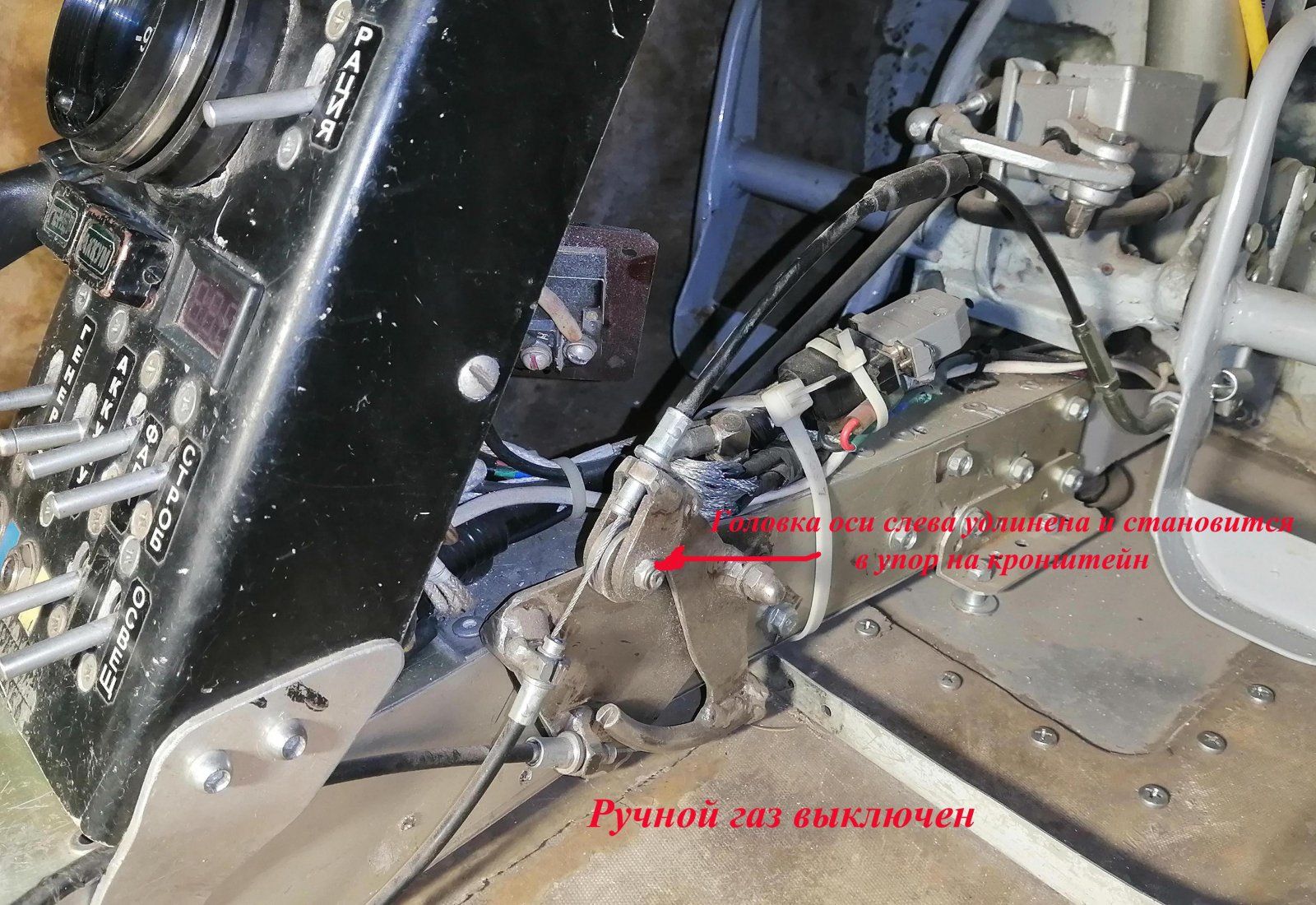

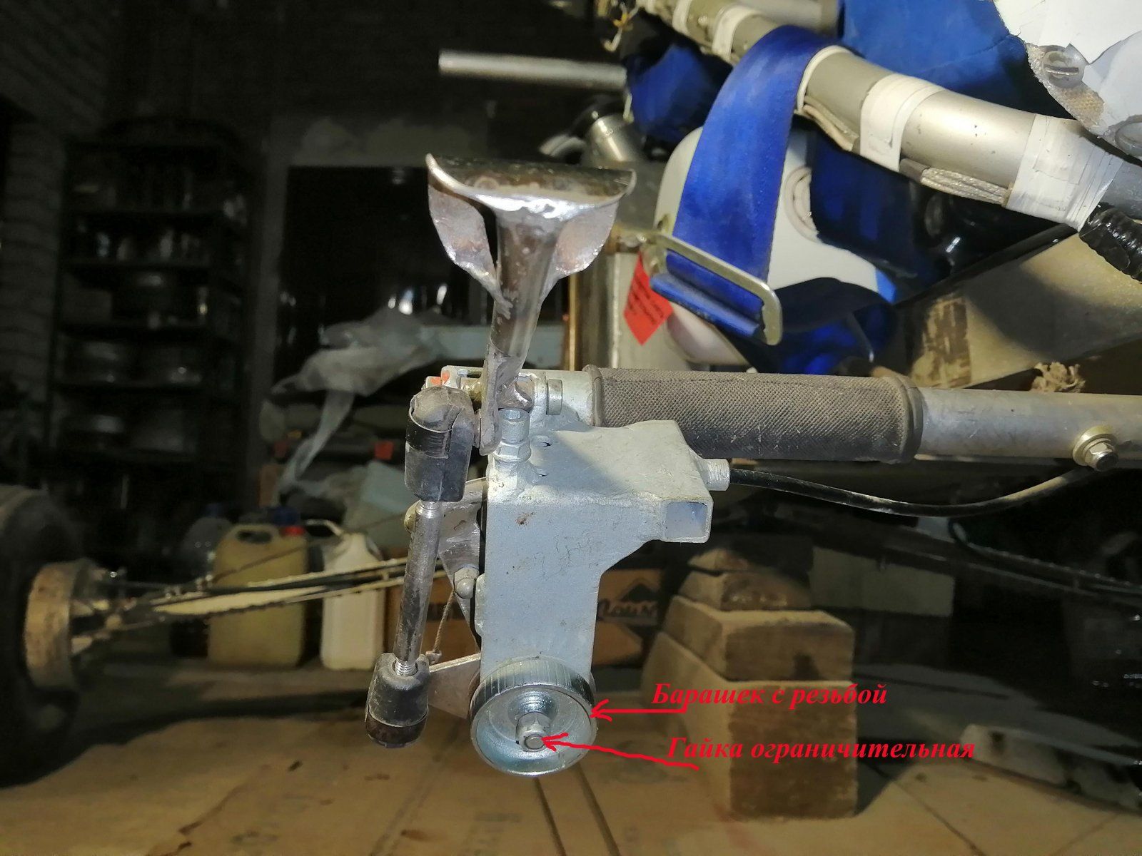

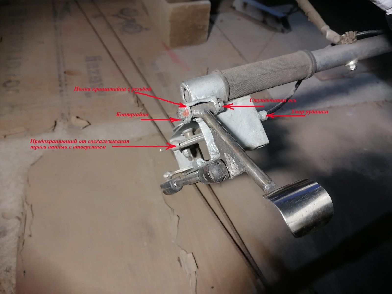

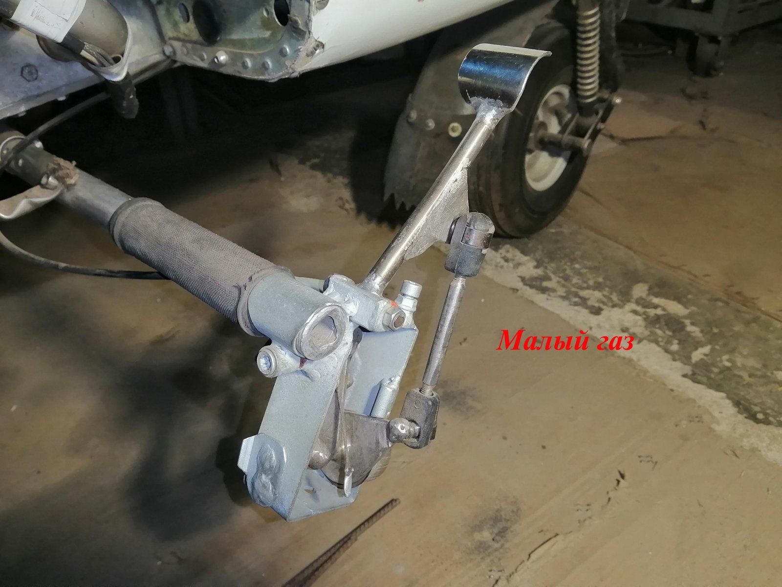

Я то же так считаю. На моём аппарате РУД является полностью резервной системой управления двигателем. Он страхует не только от проблем обрыва "троса газа возле педали", но и на любом участке тросика ножного управления. А главное, устроена система проще чем умывальник! Суть в том, что к дроссельной заслонке подсоединён не один тросик, а два независимых. Один из них есть РУД, а другой НУД (ножной).

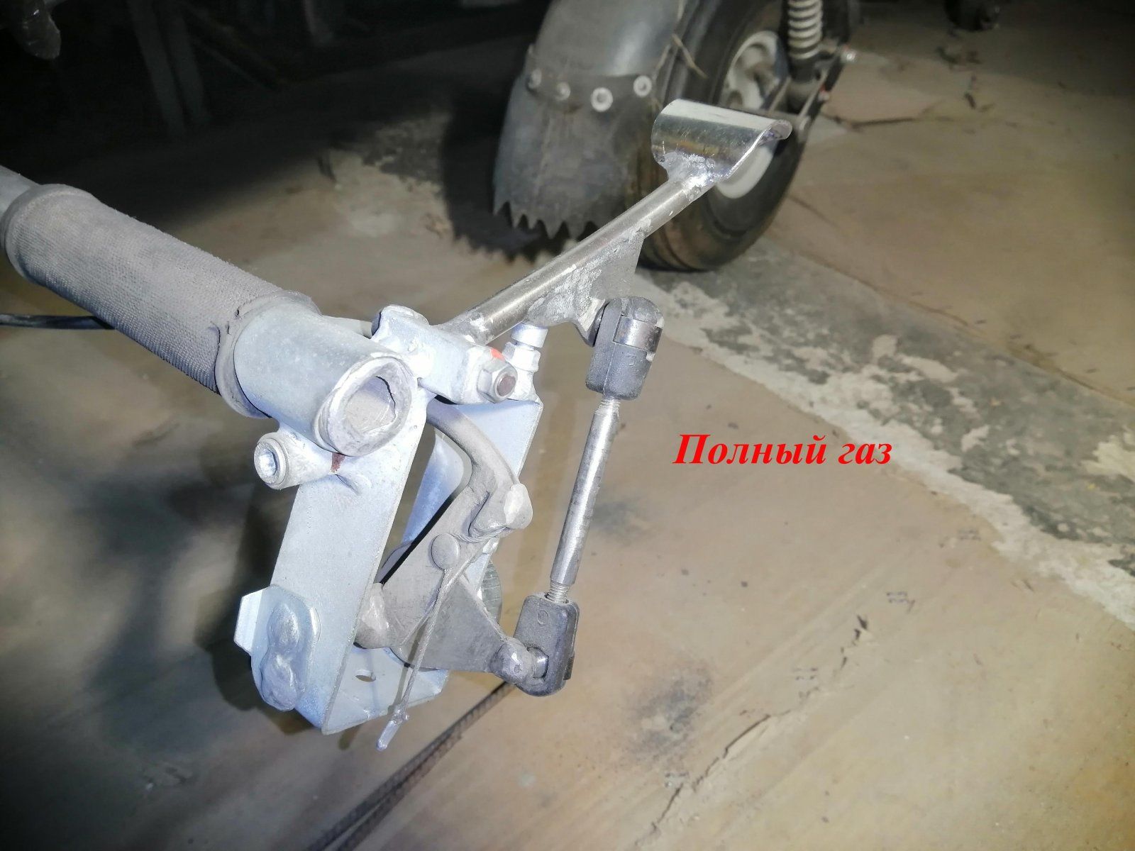

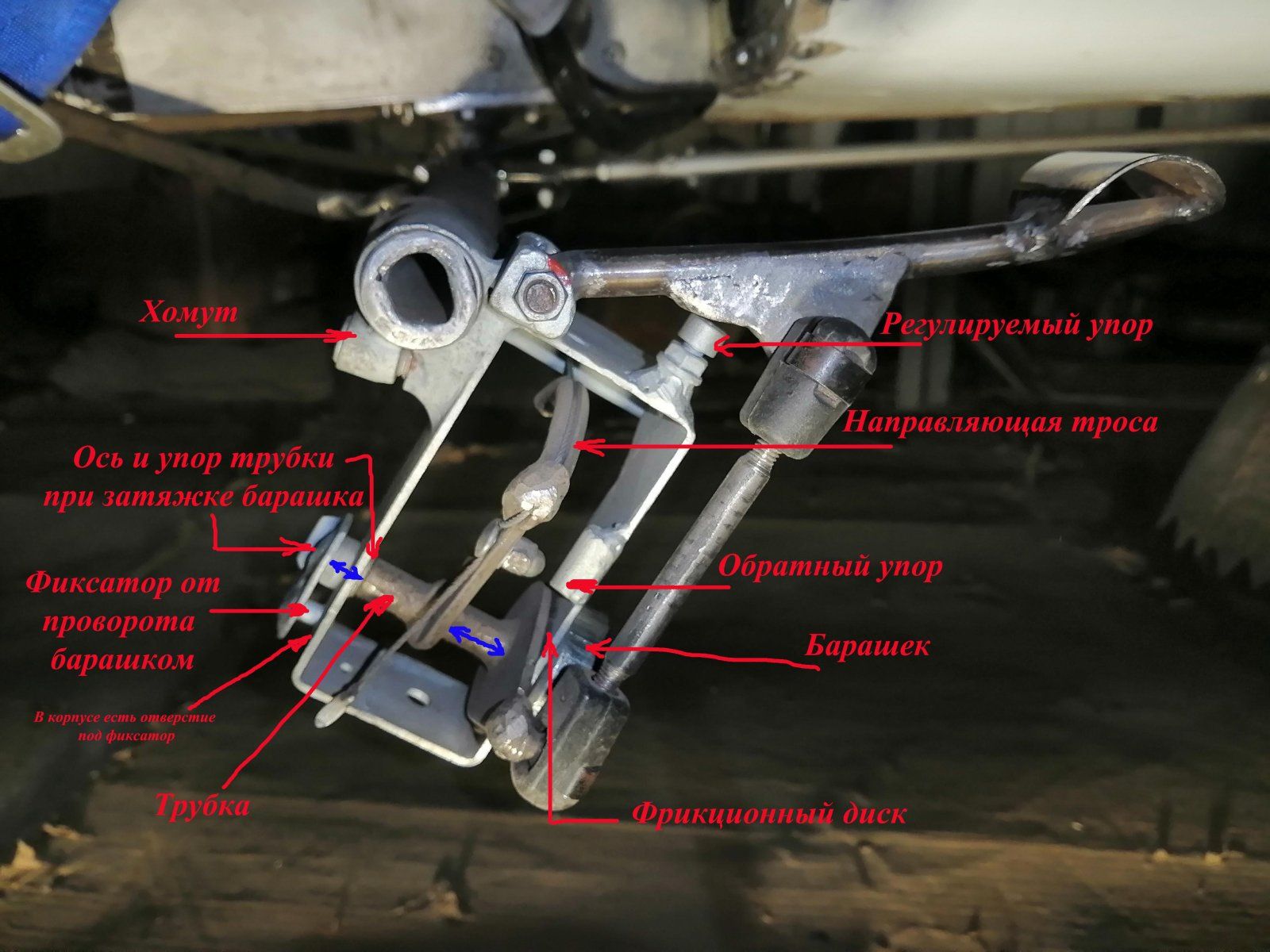

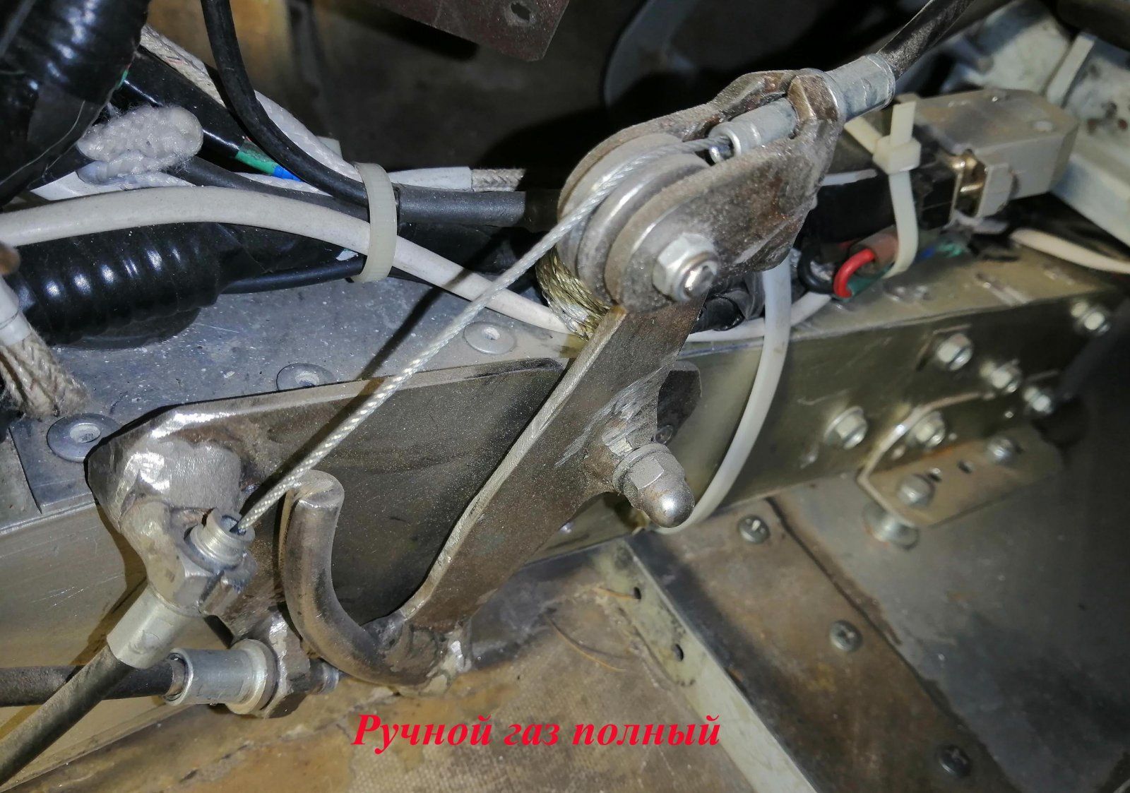

Добрый день! Как я обещал, выкладываю свой вариант ручного-ножного привода газа. Своего канала у меня нет, поэтому видео выложено на канале мотоциклистов. Не обессудьте, пришлось все рассказывать очень подробно, чтоб все было понятно не посвященным.
