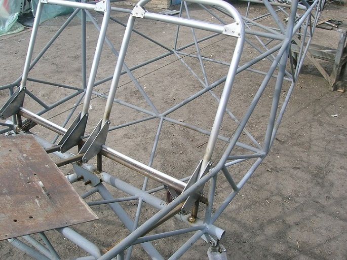

На фото очень достойное решение,у меня просто регулируется спинка,с понедельника скину фото.
Марат,выкладываю фото своих сидений.Снизу еще будут ввариваться три трубки на расстоянии 5-ти см друг от друга,это для регулировки расстояния спинки от педалей,а угол наклона регулируется на самой спинке,посмотри,может пригодится.

Спасибо Евгений.
Судя по Вашей раме, похоже вы тоже  любитель "вязать макрамэ" ? 😉
Хотя я наверное чуточку бы  упростил, ну да ладно. Это Ваш проект, думаю вы  сами знаете что творите))))

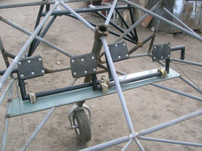

У меня была старая ферма,уже немного поржавевшая и частично разрезанная,поэтому было принято решение варить новую,все делалось по размерам предыдущей,неотступая от оригинала,единственно немного переделал переднюю стойку и заменил основные шасси на пирамидальные,с газомаслянными амортизаторами.

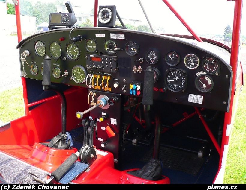

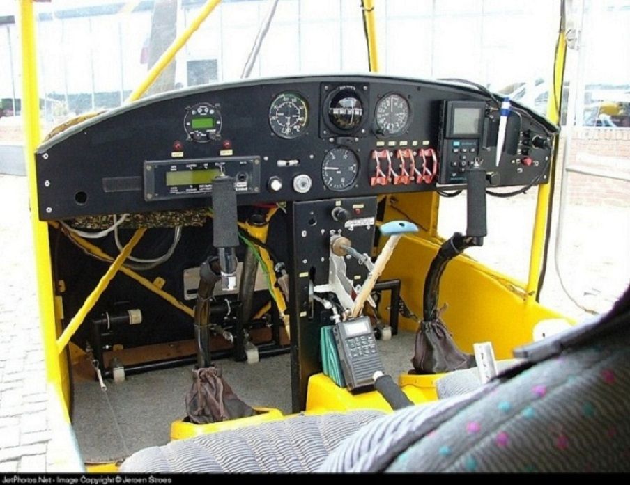

Интересно, а  как Вы собираетесь делать крепления РУС и соответственно сам РУС?
Я щас как раз на перепутье, думаю все сделать как на оригинальном Каратоо или сделать как на Хайлендере.
Примерно также,как и педали,капролоновые кубики,дело в том,что сам узел у меня есть.Если интересно,завтра сфотографирую.

Не буду лукавить, скажу  честно.
Я бы точно переднюю стойку лучше бы убрал из салона и "привязал бы " ее к мотораме. Не дай бог какая либо нештатная ситуация ситуация, и пилот в  лучшем случае получает травмы  стопы ног.
Марат,я стараюсь не отступать от оригинала,это насчет выноса стойки на мотораму.
