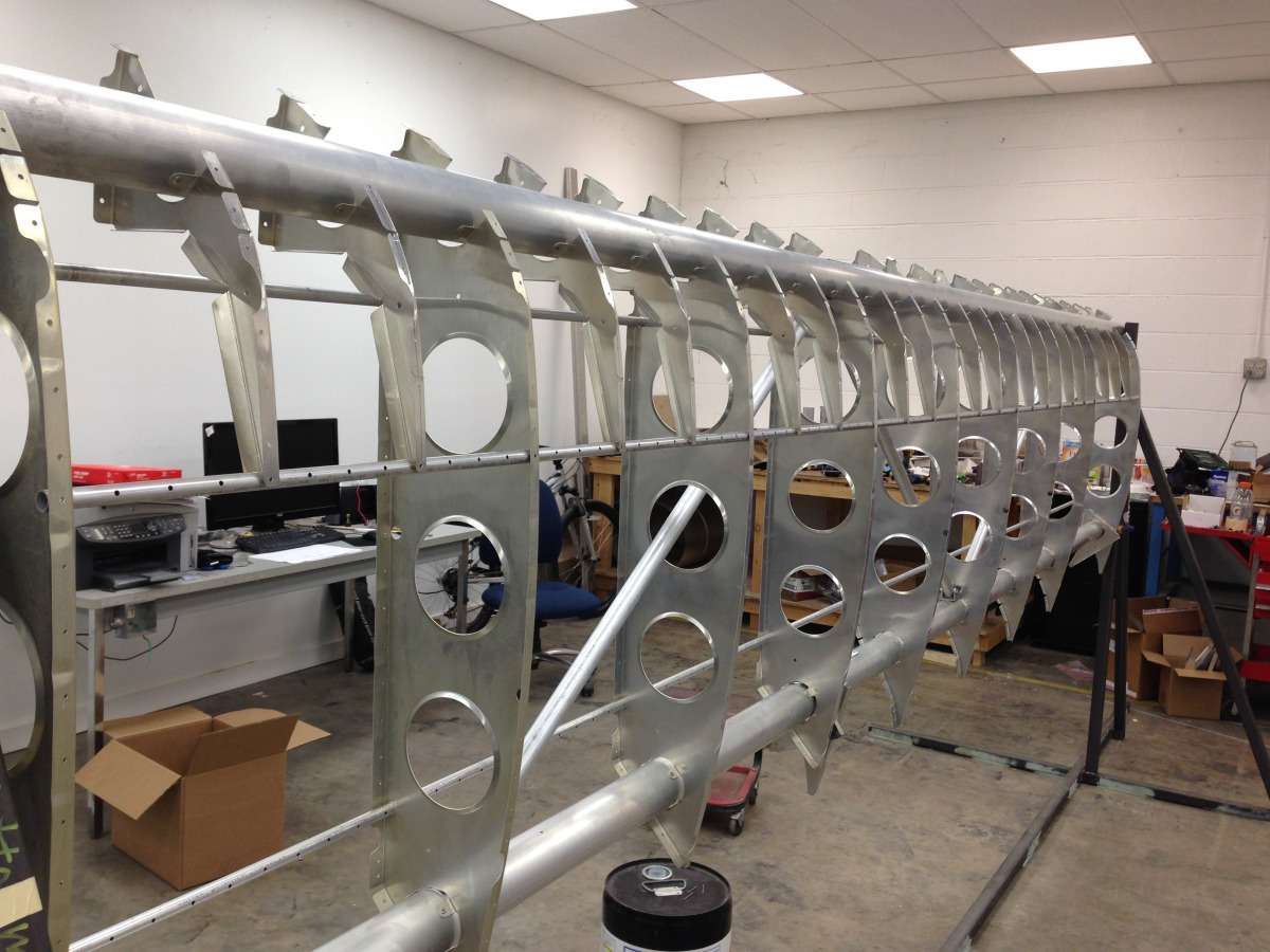

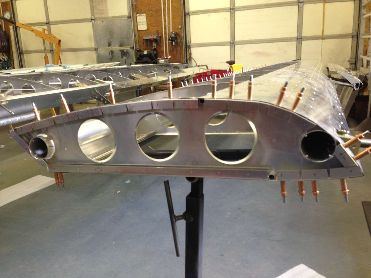

Кстати, выкладываю фотографии крыла этого самолета (обновленная версия Super Stol с  предкрылком). Вот здесь как раз видно что задний  лонжерон находится  у самой кромки крыла.
    72,1 КБ · Просмотры: 203
Если честно, то я  уже запутался, судя  по этим вышеуказанным  фотографиям,  в этих трубчатых лонжеронах нет ни каких внутренних вставок.
    92,7 КБ · Просмотры: 168

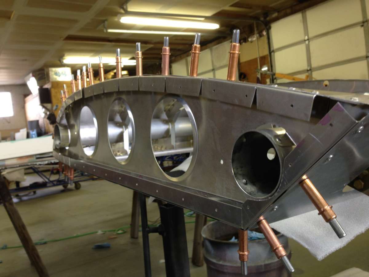

Но тут крыло цельнометаллическое с предкрылком и профиль совсем другой. Как я заметил по фото, будет ещё и закрылок... Чтобы тащить такое крыло, и фюз, и двигатель нужны серьёзные, а это уже совсем другой самолёт получится. Мне думается, что для вашего "тряпколёта" оно будет тяжеловато. А вот для своего двухместного как раз что-то подобное я и буду делать. Вы посмотрите фото, которые в процессе работы делал Юрий Александрович Ермаков: http://yadi.sk/d/Ci1D0x_nAdrVK
Там очень подробно сняты все узлы, при изготовлении самолёта.

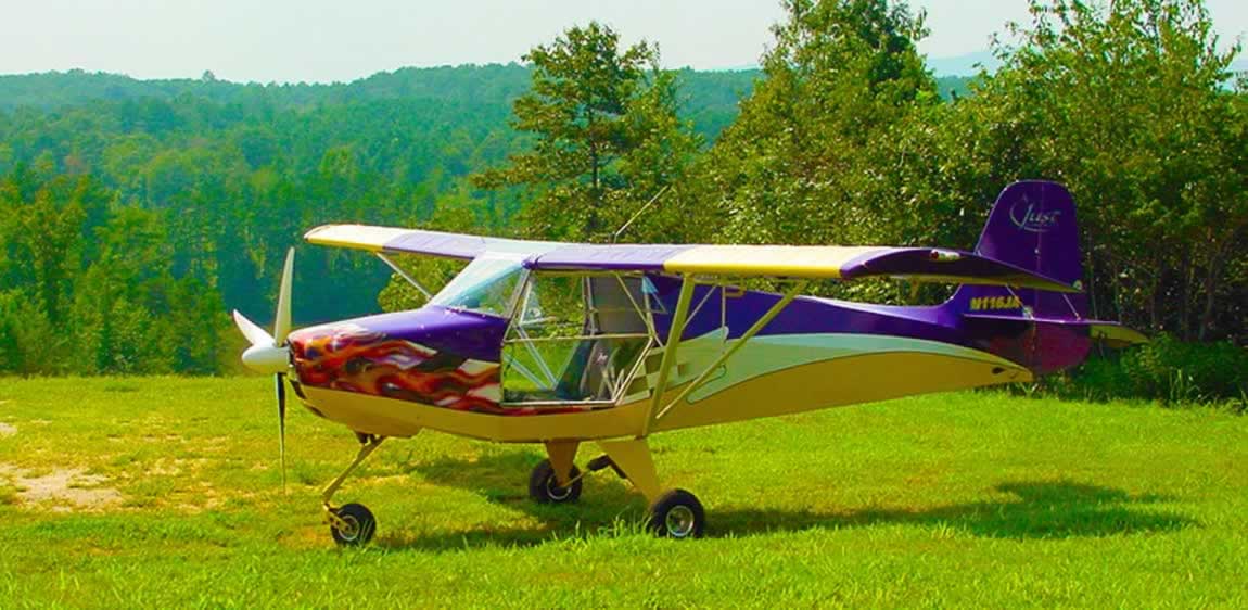

Ну в общем то вес пустого - 330 кг. Он как  раз летает с  ротаксом 912 (100 кобыл)
Это компания  выпустила три самолета.
Начала она  свою деятельность с  самолета Escapade.

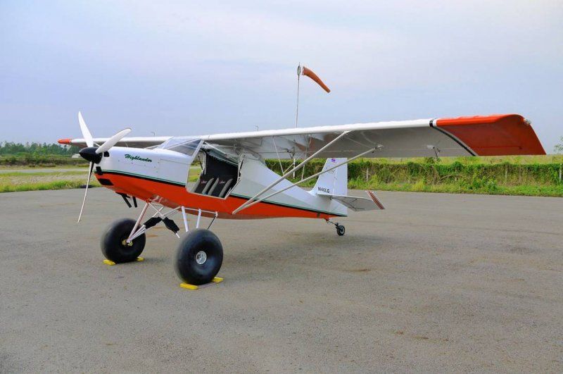

Затем второй самолет Highlander
Вот на этом  самолете  как раз тот самый узкий профиль крыла  который я  указывал.
Этот самолет без предкрылков

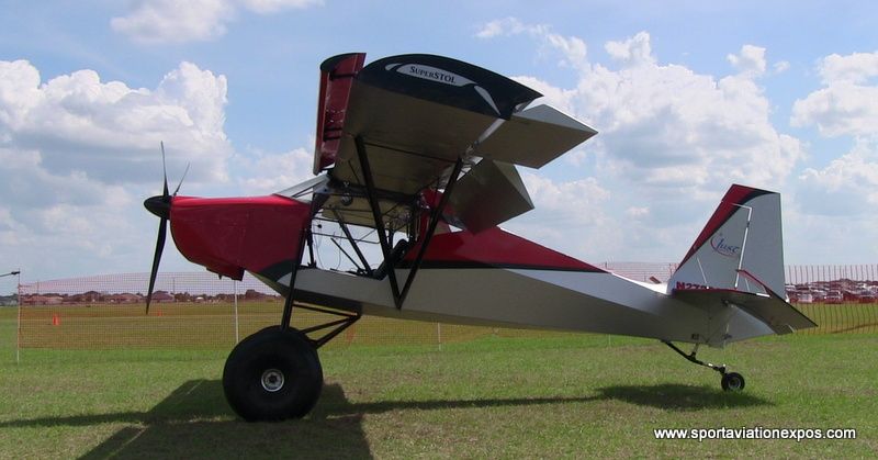

Ну и третий их самолет SuperStol
Вот здесь они начали использовать предкрылки, совсем другую схему  шасси, а так же  другой профиль крыла.
