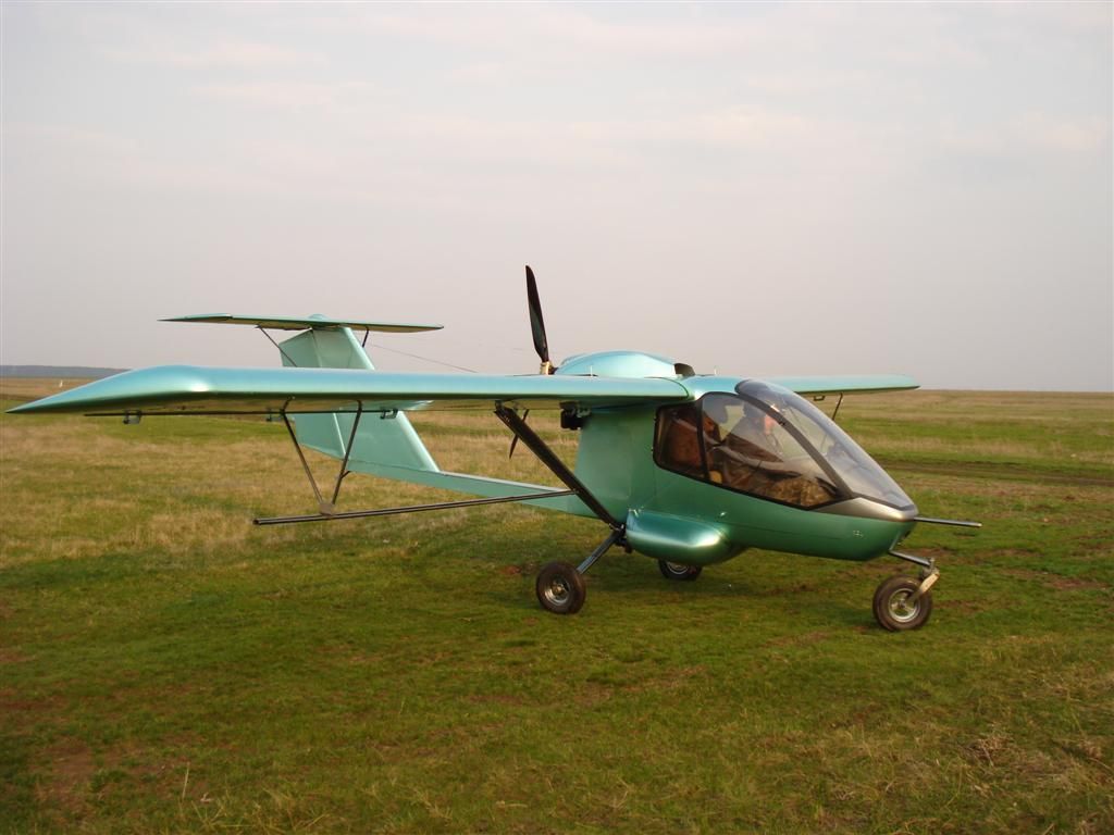

Пример Горизонтального оперения Спринта
Коломбан,кстати,вопреки устоявшемуся мнению о классическом местонахождении ГО на своих МСRах располагает так же Т-образно...неспроста это-уж у него то все выверено...
но главное достоинство такого расположения в том, что он находится на оси вращения винта, повышая эффективность руля в целом.
Эффективность руля всё равно должна быть достаточной и при выключенном двигателе!
Ваша схема ГО конструктивно сложнее Т-образной и чуть тяжелей получится!
Возьмите за основу и "полный вперёд"

Я не конструктор, азы аэродинамики получил в ЛУ. Просто подобная "толкающая" схема, у всех создателей, уже пришла к общему знаменателю. В основном отличаются детали, стабилизатор, хвостовая балка и кокпит, ну и профиль крыла.
Так тщательно рассчитывать ЦТ - бессмысленно, потому что полетит по любому, а остальное доводиться в процессе.

Пример "Спринт" да и все "Аэропракты" подобной схемы.
Вид сбоку, маловато для обсуждения.
Нужен вид спереди,сверху.
