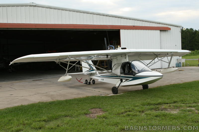

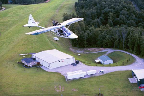

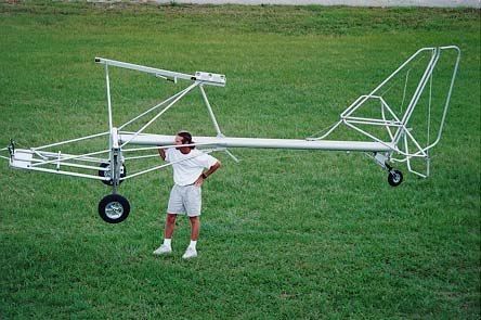

Примеры подобной конструкции. 1
    62 КБ · Просмотры: 239
    32,6 КБ · Просмотры: 245
    51,3 КБ · Просмотры: 250

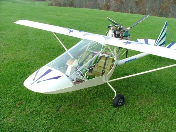

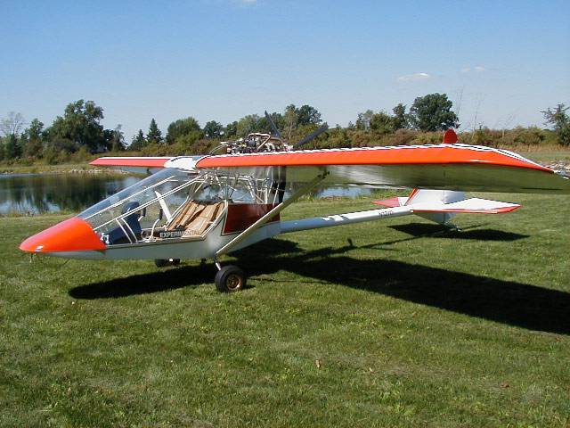

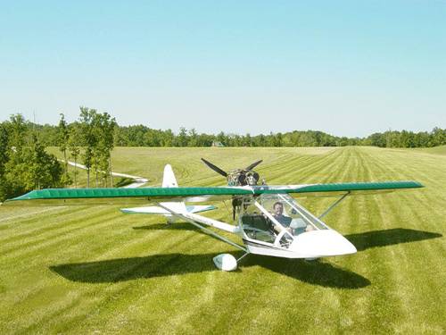

Пример 2
    36 КБ · Просмотры: 216
    53,5 КБ · Просмотры: 203
    38,2 КБ · Просмотры: 214

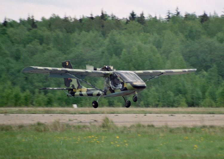

Да самолет данной схемы не будет иметь выдающихся характеристик. Наверное сложнее в изготовлении,чем классика, но он красив, и его именно таким хочет видеть конструктор. В этой схеме много нюансов,которые придется учитывать, вопросы с центровкой ит.д. Например ,чтобы побороть значительный разброс центровок(18-35) на самолете "ОСА"(Дубна-2) пришлось увеличить площадь стабилизатора и астановить триммер. Но самоль имеет право на жизнь и будет в радость пилотам и по шуму и по обзору. Что касается того, что мотор "догонит" летчика при столкновении с землей, то по моему мнению, тут уже все равно.
    65,7 КБ · Просмотры: 210

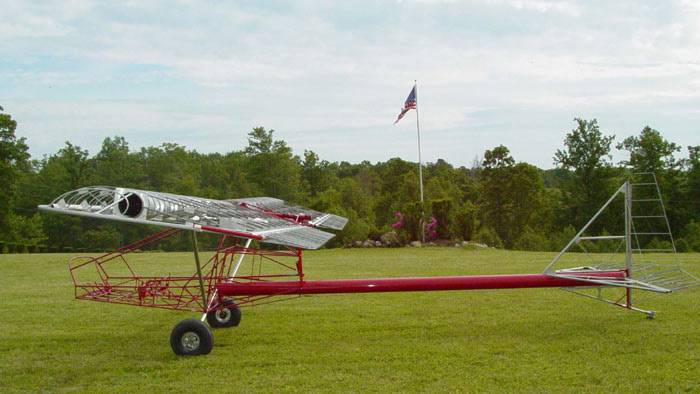

Согласен ГО опустить на балку и расчалить или поднять наверх и закрепить подкосами. Как Вы думаете?

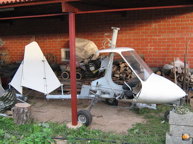

Если посмотреть на "Бекас" с запущенным двигателем,то становится неприятно из за колебаний хвостового оперения,в частности стабилизатора. Я бы такую схему не применял. На самолете "ОСА" положение стабилизатора по отношению к крылу было рекомендовано СИБНИА по результатам продувок. Имеет значение установка оси двигателя . Вообщем есть нюансы. Будут вопросы пишите.Чем смогу-помогу.
приведенная Вами конструкция
есть практически то же самое,что я и предлагал Вам в самом начале...прекрасная готовая основа-готовый фюзеляж на шасси,есть тормоза,есть управление и два посадочных места,есть моторама-вешай двигатель и крылья и вперед!Это серийный фюзеляж-его считать не надо-все подгонки в процессе производства и нет короче пути для воплощения Вашей мечты!Или Вам просто порисовать...помечтать? 😉
