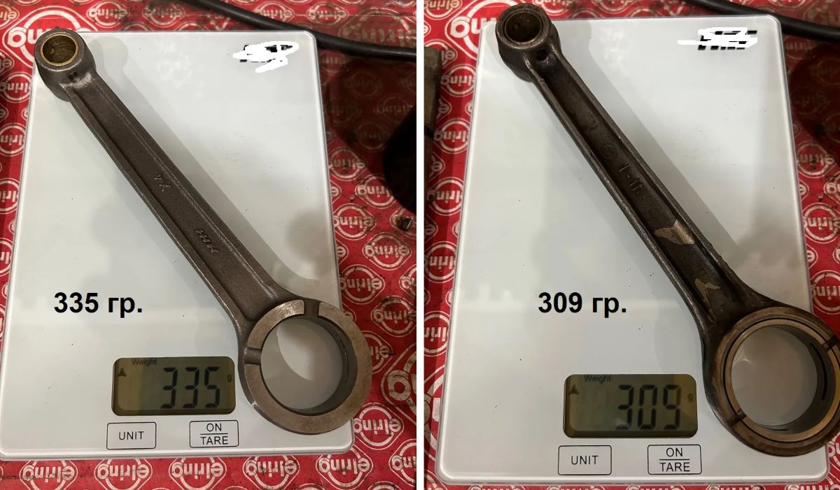

Можете ссылку на них дать? Не могу Тайваньские найти! Читал, что у них голова шатуна больше тела имеет.
Шатун ИЖ Планета в сборе. Тайвань.
В Краснодаре ROCKET
Нет в наличии😔
Я по этому и спросил, что их нигде нет
Раньше как то у них покупал. Стало быть теперь все лучче и лючче. Выше уже предлагал, нагреваем ВФГ до красна и раздаем протяжкой отв. Там вверху репа, и цемента нет (под втулку)

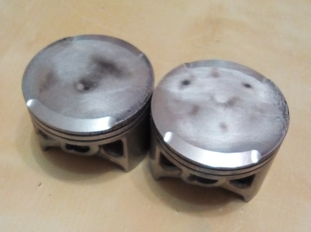

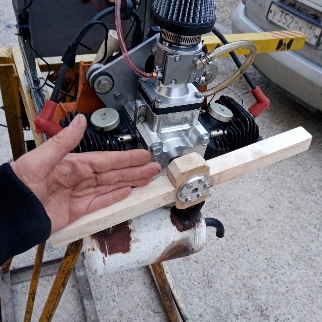

Почти год прошёл с того времени. как наш моторчик пустил дым. За это время, он наработал на стенде несколько часов, было сменено 2 коленвала и карбюратор, и выявлен неожиданный "сюрприз" от китайских производителей бензопильных запчастей. ( " Если бы китайцы ещё понимали, что они делают!" ( с))
А именно: оказалось, что продувочные окна высотой 9,7 мм открываются в НМТ всего на 6,8 мм, соответственно имеем зауженную фазу перепуска, и пониженная мощность. Как самый простой способ расширить фазу, решил понизить кромки поршня напротив перепускных окон на 1 мм.
Посмотрю, что из этого получится.
Кстати, нет ли у кого оригинального цилиндра MS-660? Хотелось бы узнать геометрию его окон и сравнить.
Удивительно, что такая палочка готова "сожрать" при 9000 об/мин аж 15 л.с.! Но пока удалось "скормить" ей всег 10 л.с. при 7700 об/мин.
