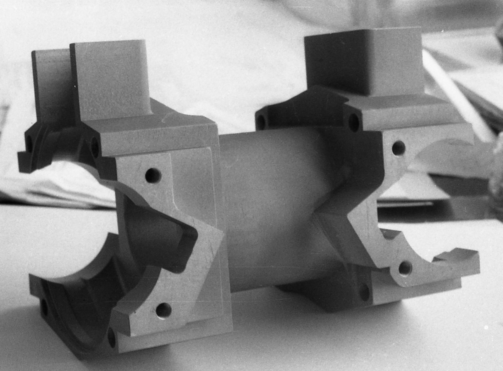

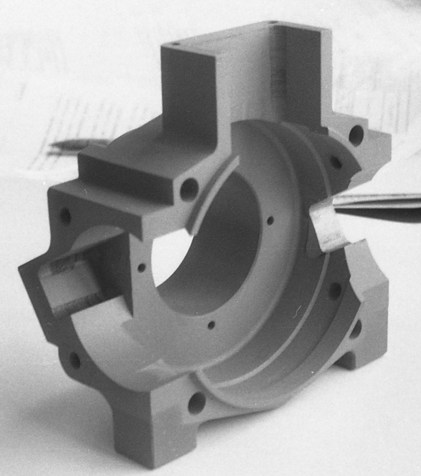

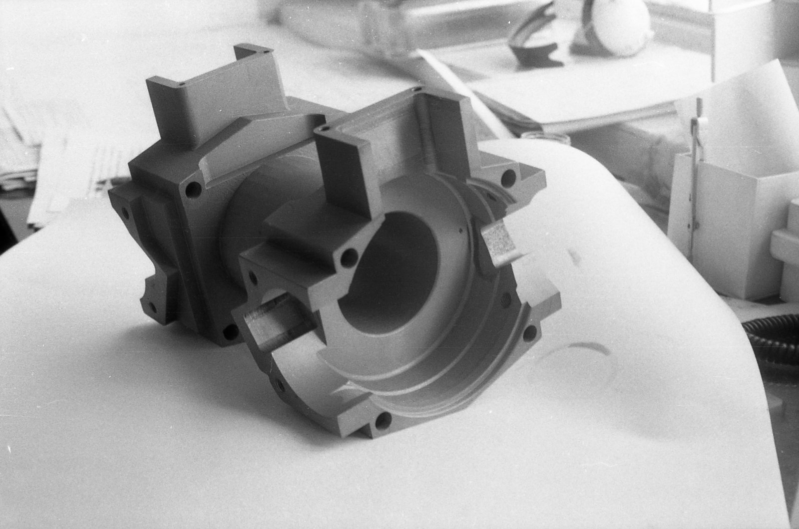

Поздно уже😔 Модель еще неделю насад сделали для литья. И вчера залили два первых картера.
Я еще не цилиндров не делал не головок. Эту модель сделали как прототип. Не литейную оснастку , а именно просто формовочную модель. Если он получится как рассчитываем в 60 лс. То тогда сделаем по другому.
А сейчас он практически готов. Переделаю только щеки до 20 мм высоты и палец на Ф29 весь.
Ничего не поздно. А штоб не получилось как ,, но ручная работа по обгрызанию излишков меня не вдохновила, а потом даже заставила пожалеть, когда захотелось поставить бензонасосы или какое либо из 7 электронных зажиганий, а хорошие бобышки с картера уже "ушли".,, Именно через этот путь прототипа и опытного(или сразу трех) опытных образцов, все проходят. Во всяком случае проходили традиционно раньше (если почитать о создании самолетов и моторов в 30тых годах) А по итогам полной проработки и испытаний и отладкой всего навесного, вот тогда уже можно и ,,обойти технологию кирпича,,

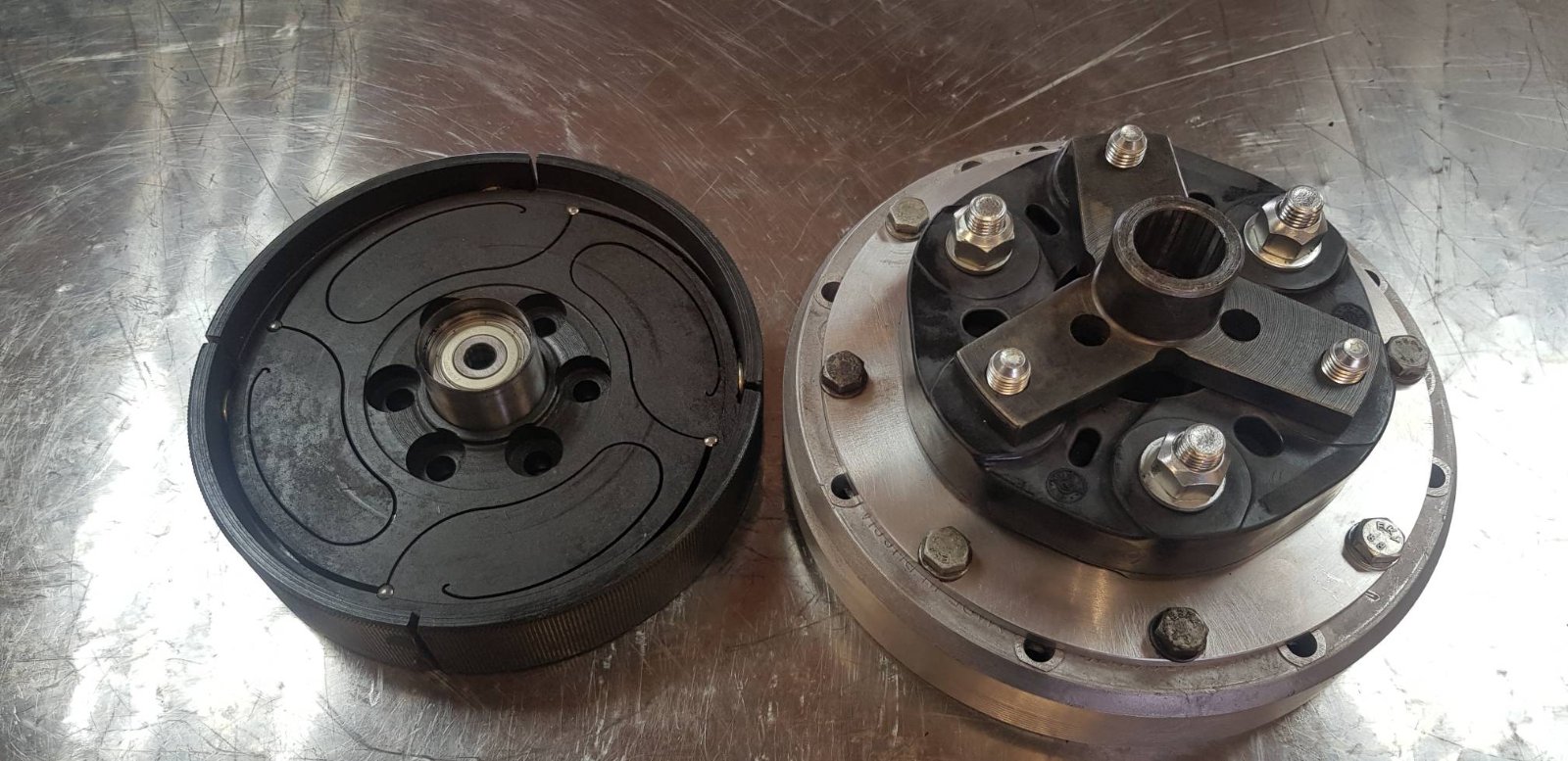

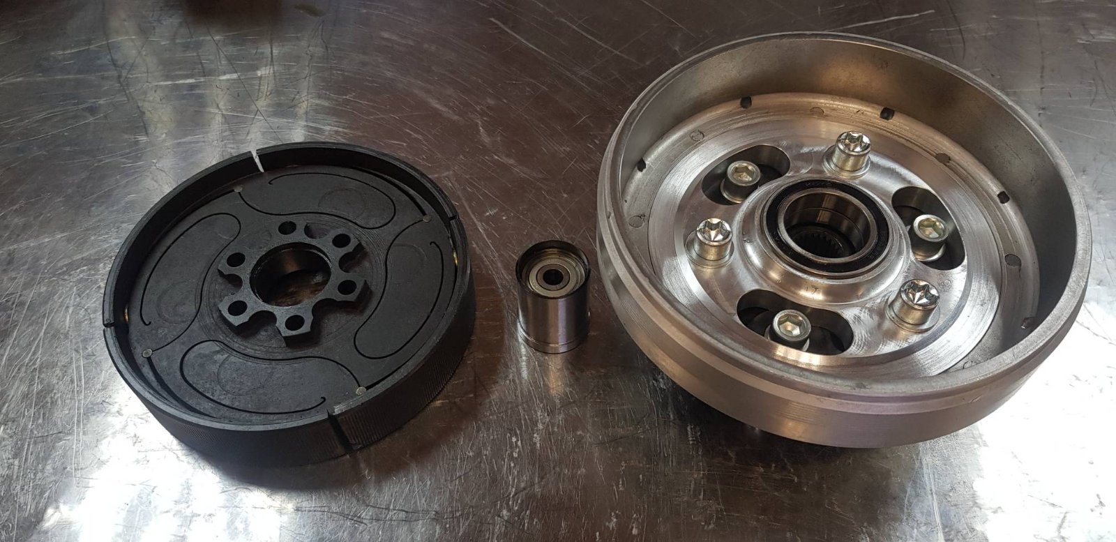

демпфер на малой шестерне спасает слабо.
Посмотрим. Этот демпфер выдерживает BMW R-1200. А у него обьем 1200 см куб и степень сжатия 12.5
Нет сделаю центробежное сцепление. Оно проверено на современных дизелях. Уже больше 4 лет.
Это просто образец как оно выглядит. На схеме для мотора в 250 лс BMW M57D30D1
Для 2Т мотора оно будет и проще и легче.

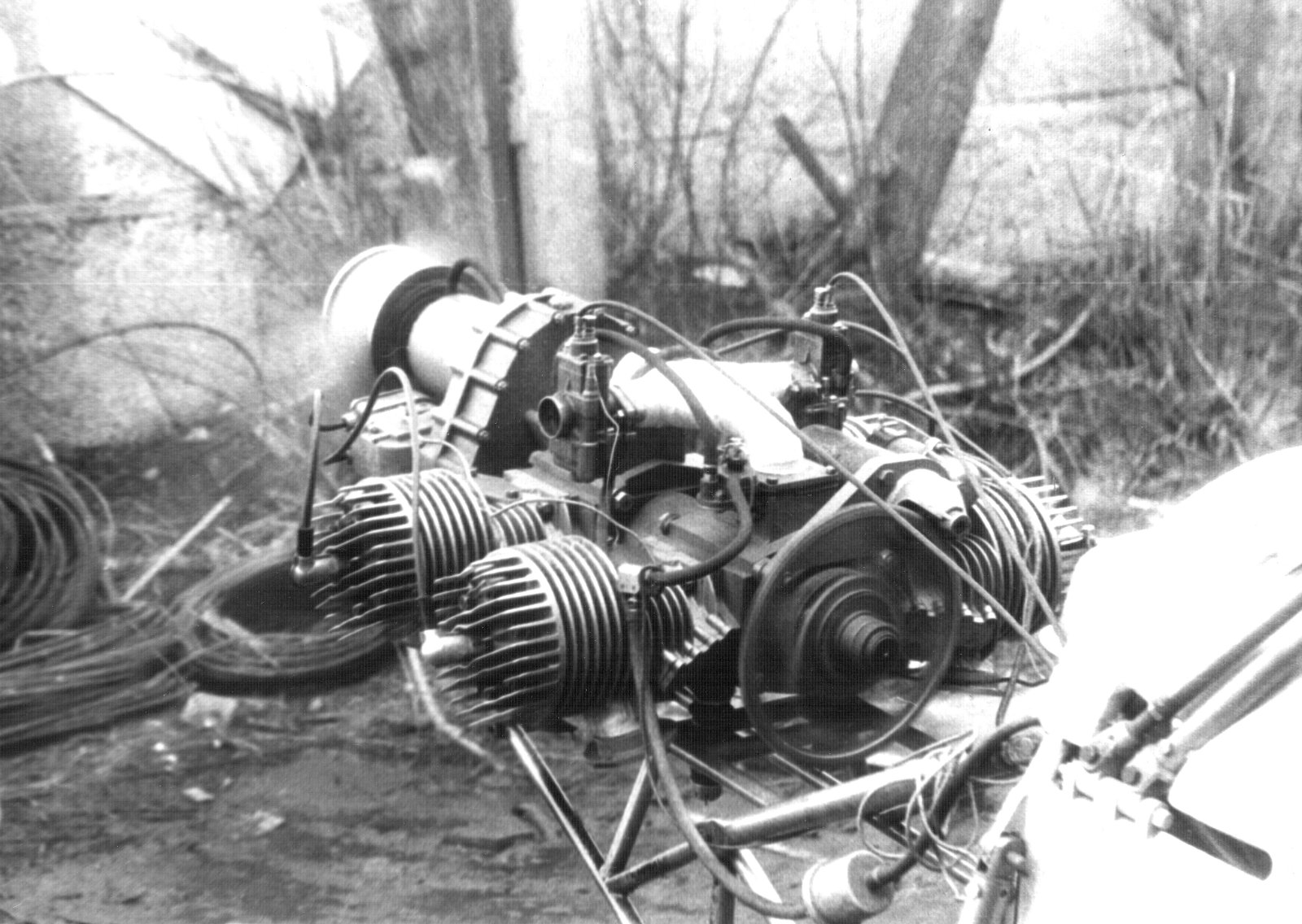

Это тоже первый вариант, но 4-цилиндровки. Потом кое -что поменялось...

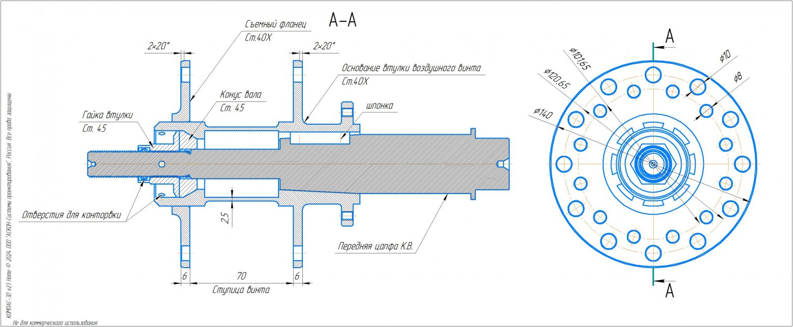

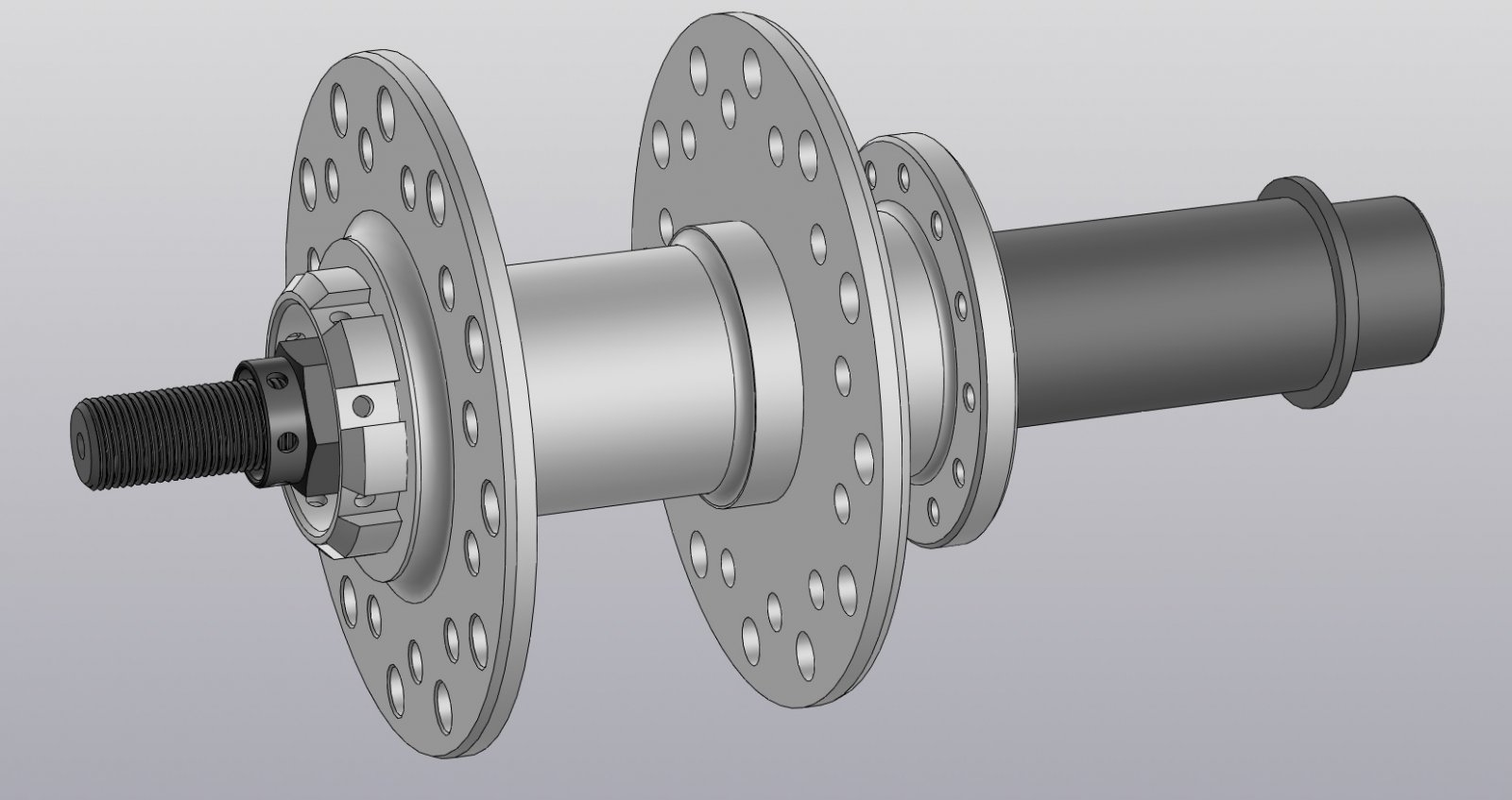

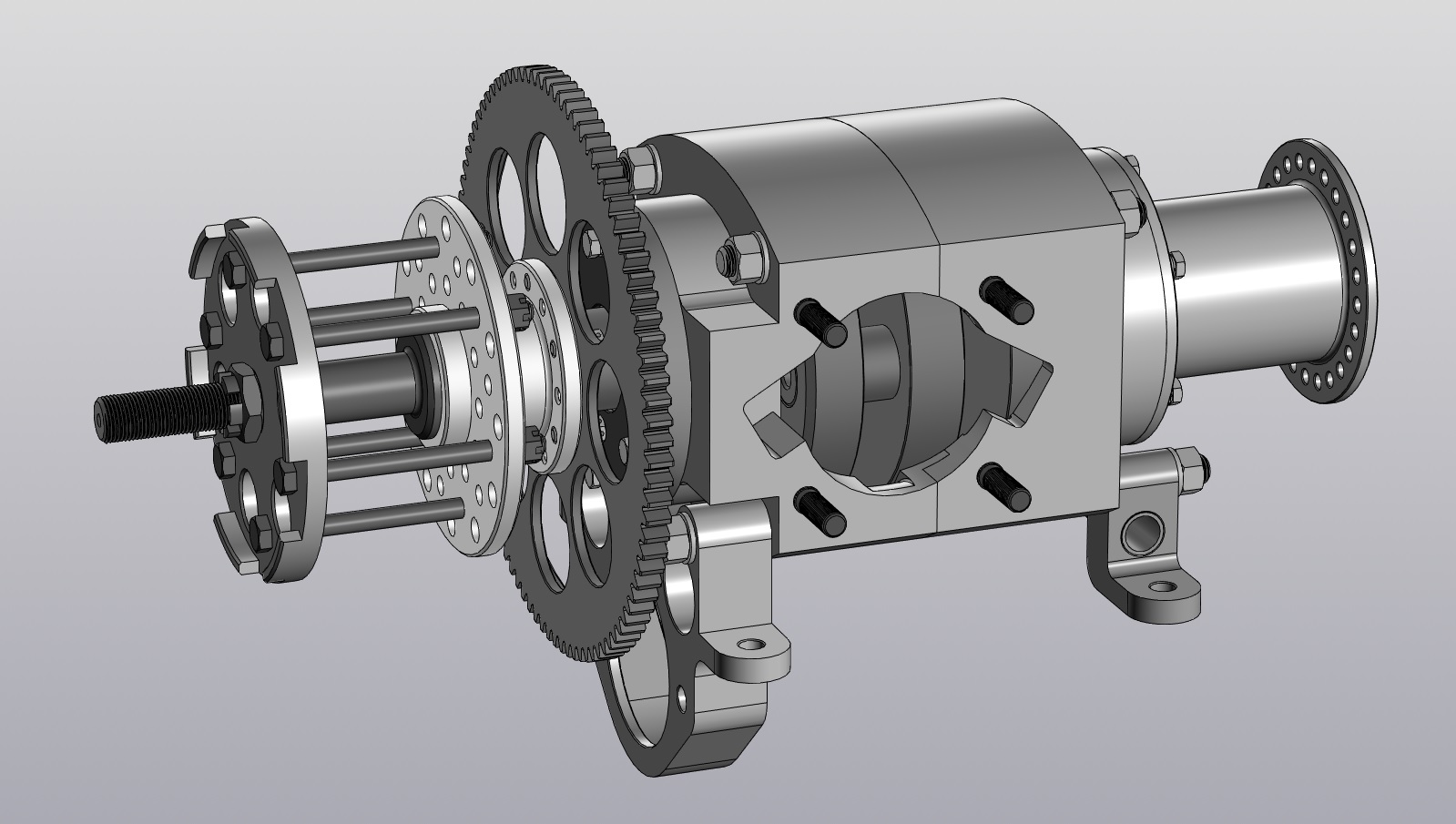

Сегодня с утра вспомнил как пару лет назад делал 3D модели деталей втулки воздушного винта мотора М-11 самолёта По-2 (У-2).
И вот на этой ноте, у меня появилась идея создать для модели мотора ДД-700/40, похожую втулку воздушного винта.

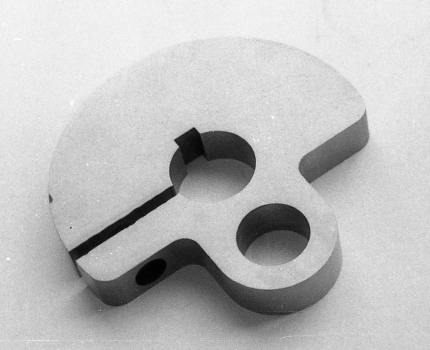

Георгий Соломонович, это щека нового КВ?
Если да, то достойное решение!
Работала хорошо?
Просто задумался, когда Вы о 4 и 6 цилиндровом написали. Подумал как Вы тогда КВ собирали? Теперь все ясно!
Работала хорошо?
На мой взгляд, в щеке не соблюдается условие равнопрочности. Жесткий участок (противовеса) и сравнительно тонкие участки (от внутренних углов буквы Т до центрального отв). Плюс отверстие под стяжной болт (именно в этой концигурации детали) сравнительно далеко вынесен от диаметра зажимаемого отв. Есть вероятность ,, слегка поплывет,, при затяжке и в итоге расстояние от оси центрального отверстия до оси пальца НГШ изменится (сотки) = есть вероятность выхода коленвала вцелом за поле допусков по соосности центральных шеек
,,еперь все ясно!,, Такой способ соединения КВ давно и часто применяется . Даже на советских которые были не богаты разнообразием марок и моделей. Например ЛПМ привет или мотопомпа МП -800. Кстати, показанная деталь очень смахивает на оригинал мотопомпы у которой тоже ф72 х85 На иж -ю подобная штукенция абсолютно круглая. Правда там она вынесена из объема кривошипных камер.

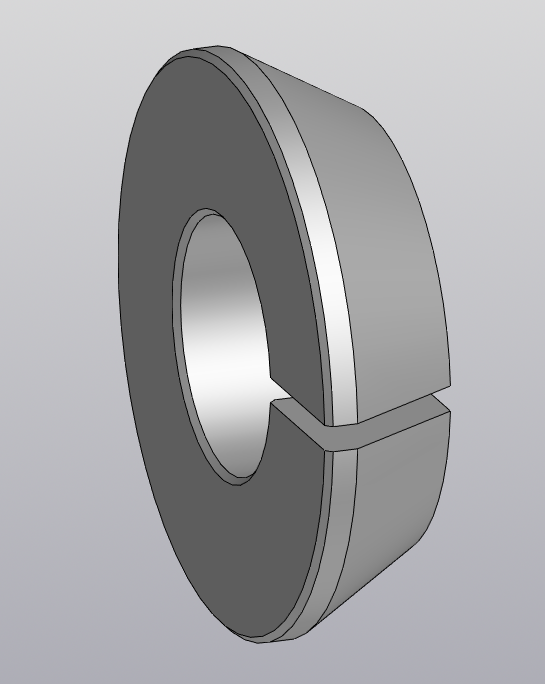

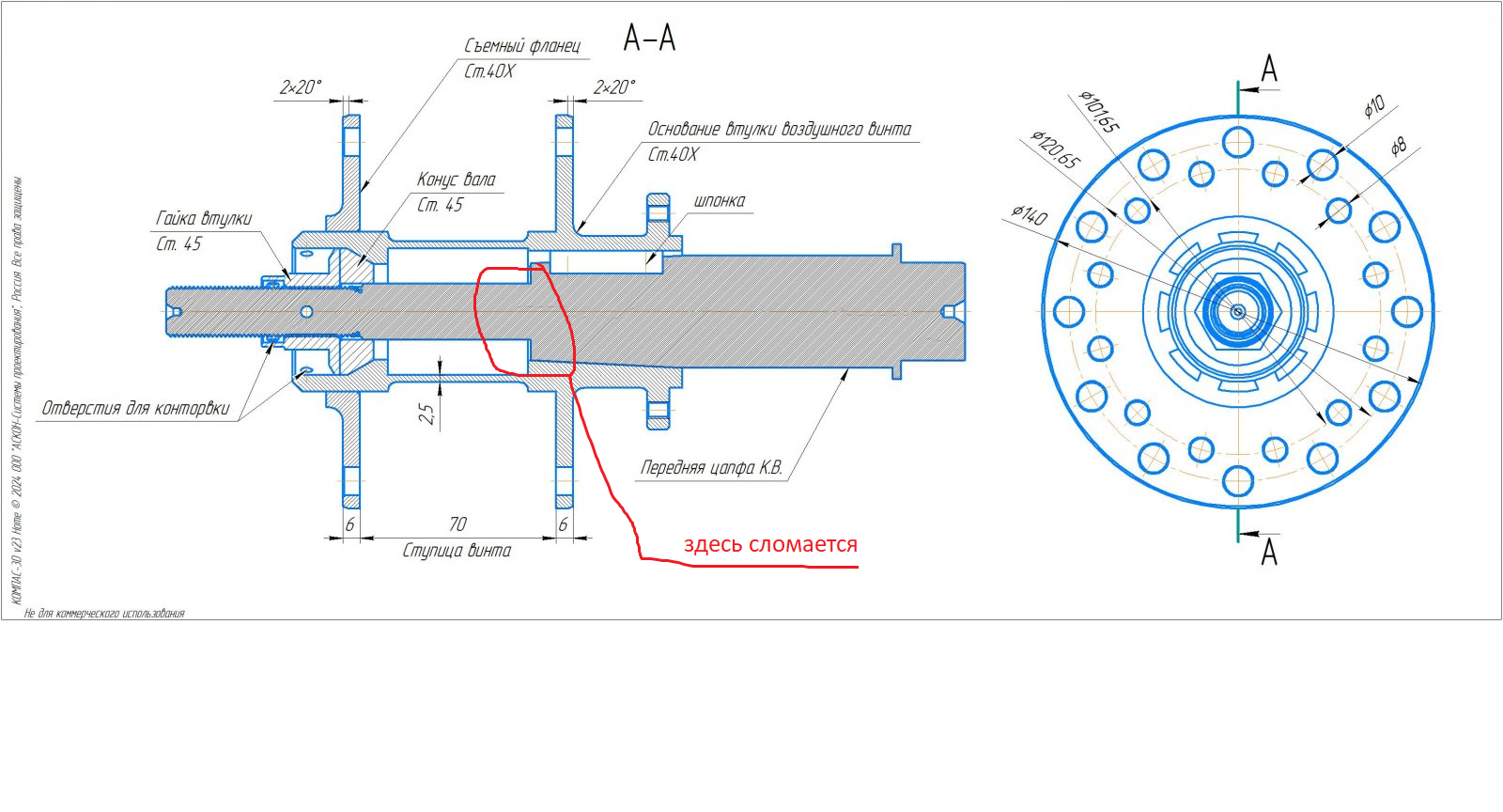

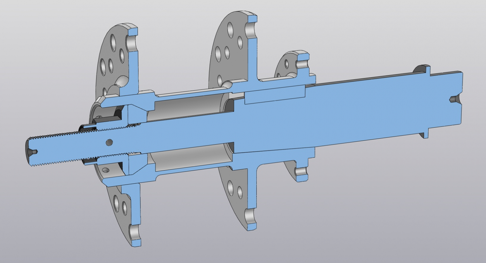

Конус вала имеет один пропил 2 мм.
Здесь напрашивается галтель в переходе с меньшего диам. конуса в цилиндрический участок хвостовика. Там ведь ничего не мешает(под втулкой). Можно даже не галтель а галтелищю или вообще продлить конус. Можно с более крутым углом чтоб он был покороче (вес)
шпоночное соединение здесь нежелательно.
(на форму шпоночного паза не обращаем внимания, считаем концептуальным) 🙂
