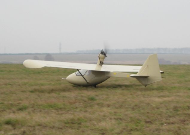

Планер,что на фото, был построен всего с 2-мя полноценными матрицами (законцовки) и несколькими болванками,но  из 3-х слойных композитных панелей! 😉
изготовить из прямоугольной средней части и трапеци...х консолей, так ?
Да, такую форму крыла рекомендовал когда-то д-р Вортманн. И есть смысл членить крыло в менее нагруженных местах.

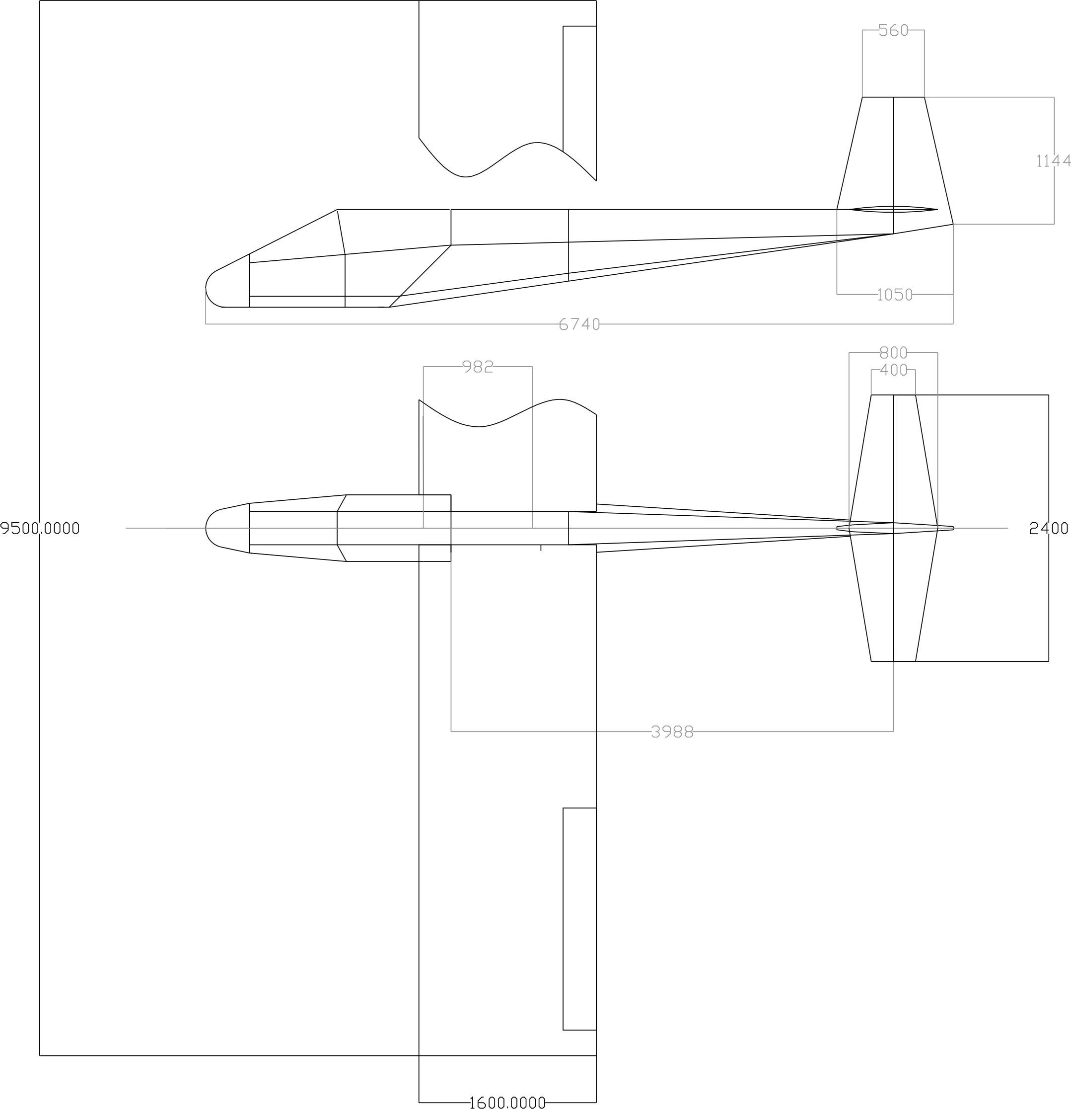

Решили изменить форму крыла в плане на прямоугольное исходя из соображений простоты постройки.
Но при пересчете площади вертикального оперения по коэффициенту Вво= (Sво*lво)/(Sкр*lкр) требуемая площадь ВО получилась 1,5м2, а текущая (на схеме) - 0,8м2. Увеличивать ли дальше киль или подгонять размеры фюзеляжа/крыла?

Fishbed21  не  гонитесь  за  простотой  форм  если уж  взялись  за столь благородное  дело, ведь  планер  и  летает  в основном именно за  счет  минимальной  Сх  и  максимальной  Су,  иначе  у Вас  будет  не  планер,  а  макет  планера.............

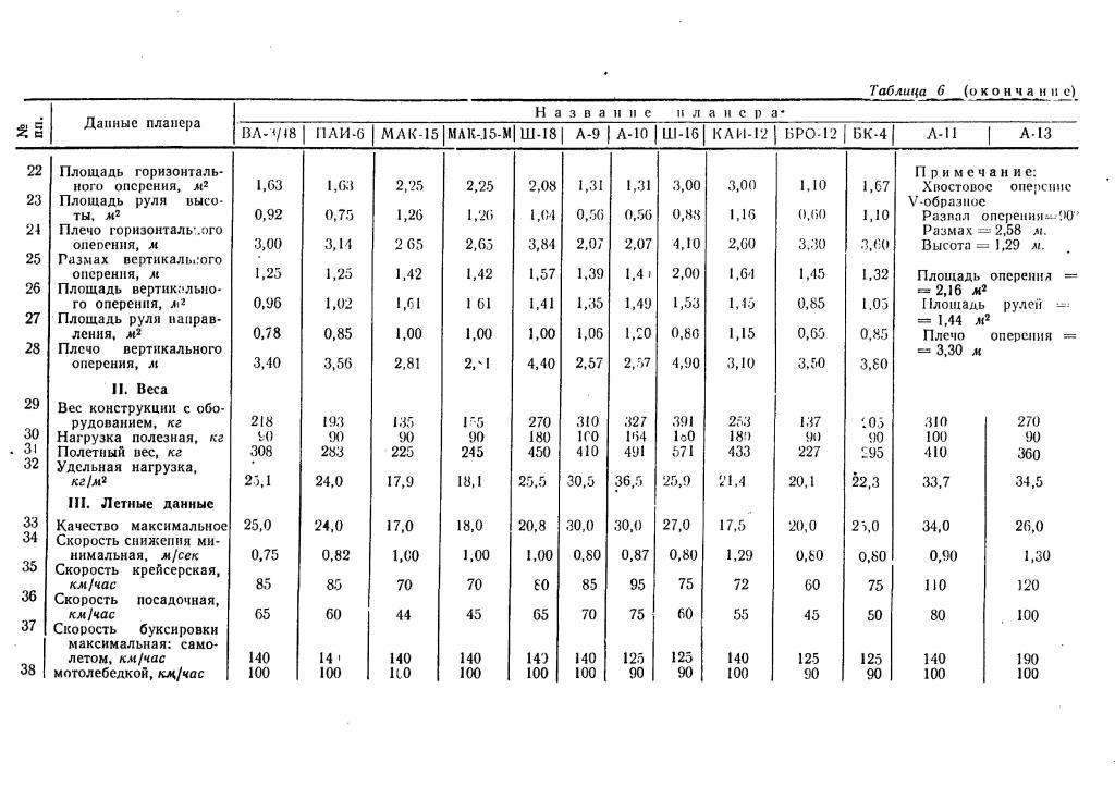

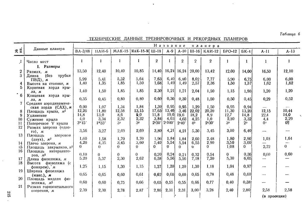

Удлините плечо хвостового оперения. Посмотрите таблицы. У многих планеров относительное плечо ВО 3 и больше
Попутно, вы чуть ли не вдвое увеличили площадь крыла, и уменьшили его удлинение! Зачем? :-?
А ведь площадь при этом, практически не нужно было менять!
у планера с таким крылом качество будет не более 10-12 вам оно надо?  :~~)
пойдете путём таких упрощений, сэкономите пару- тройку недель работы, но результат будет намного хуже чем мог-бы быть.
