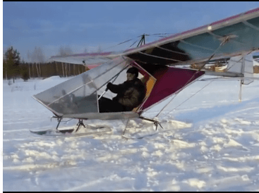

Борис Борисыч, мне хоть и понятно вполне твоё негодование, а я таки в восторге от поликарбонатных леталок Ермакова.
И думаю не стоит идеализировать, он вполне к месту всё это делает, учитывая место... и время.   😉

Просто мозг мой замусорен регулярными знаниями и личным опытом самодельщика,который,местами,просится наружу...
Так вот, ты и выпусти их наружу: прикинь характеристики того поликарбоната, сечения силовых элементов (Юрий подскажет, если  сам не в силах) - и воспользуйся знаниями: потом сможешь точно сказать - чтО именно из принятых решений неприемлемо и почему.

Думаю хряснуться об планету, хоть на Бланике испытанном, хоть на самоделке поликарбонатной, результат один.
По ходу, серия ЕР то-же испытана уже не слабо, самим автором и в месте где он вряд-ли на кого-то посыпался-бы.

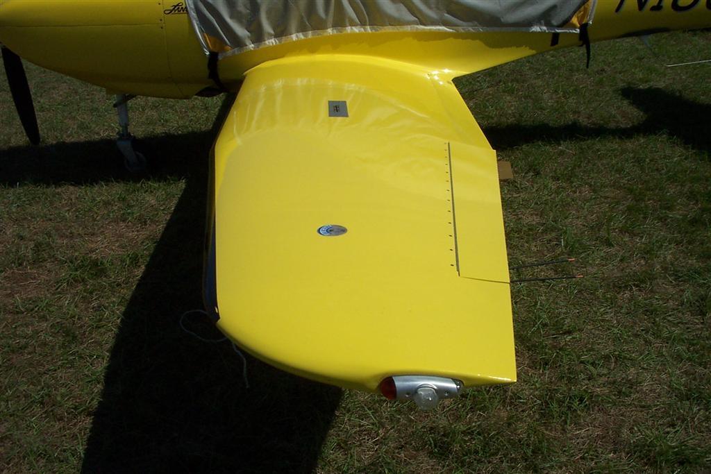

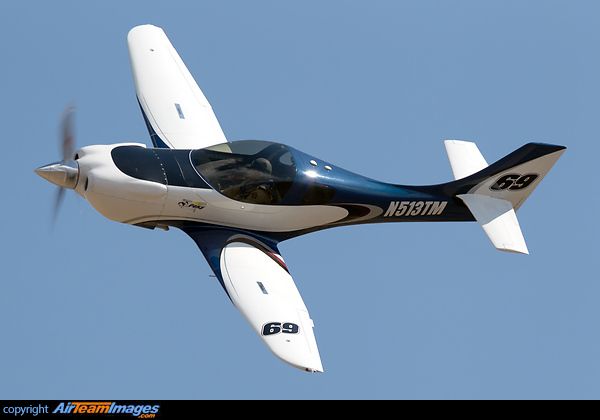

Крылышко проектировал Greg Cole, он же директор Windward Performance. http://windward-performance.com/
