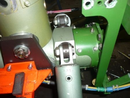

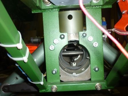

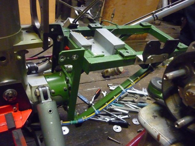

Много просьб в личку по поводу шасси  и моторамы вот новые фото:

моторама

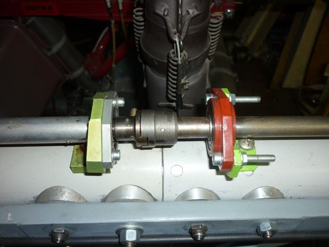

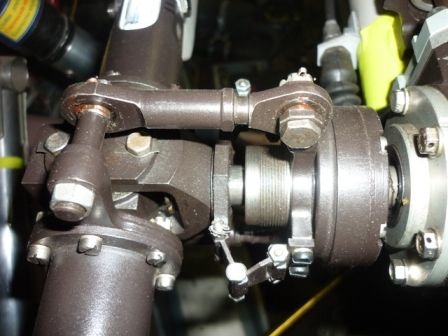

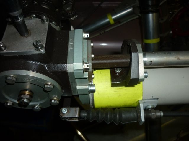

Это стыковка валов трансмиссии:
Стык вала трансмиссии и шестерни редуктора изготовлен "на ходу" и в этой разборке будет заменен на кулачковую муфту.
    37,5 КБ · Просмотры: 379
    34,4 КБ · Просмотры: 346

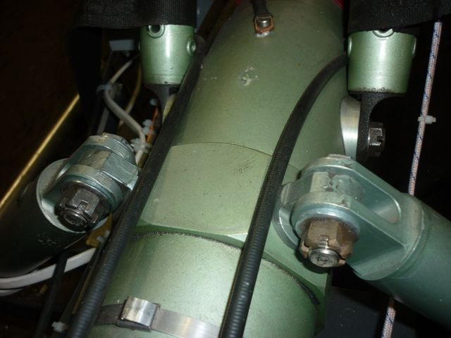

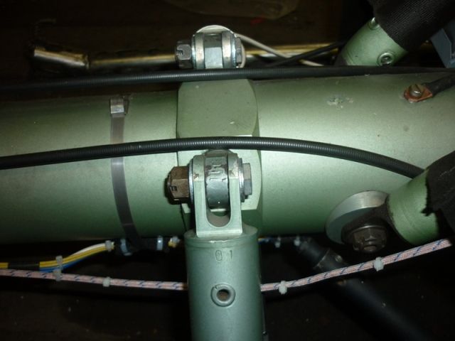

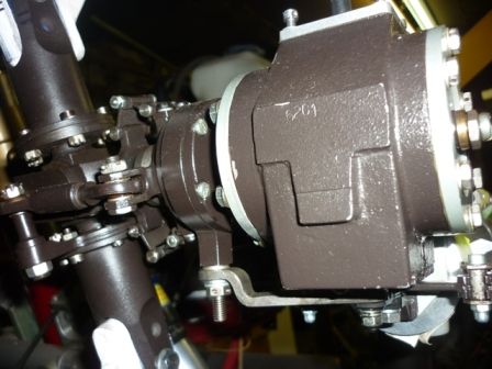

Это тяга хвостового редуктора с траверсой
    28,8 КБ · Просмотры: 349
    28,4 КБ · Просмотры: 348
