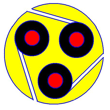

Евгений, а если попробовать совместить демпфер и центробежную муфту?
На рисунке красным изображены пальцы установленные на выходном валу двигателя, черным - полиуретановые или резинотканевые демпферы, желтым - диск муфты.
Из плюсов может быть:
при свободном ходе все работает как и раньше, при начале зацепления появляется дополнительное расклинивающее усилие от деформируемых элементов демпфера, что улучшает прижим фрикционных элементов;
муфта в некоторой степени самоцентрируется, что опять таки должно улучшить прижим
Что может быть из минусов в такой конструкции?
В такой муфте мал радиальный зазор, поэтому при виброперемещениях демпфера ее будет "вести" сразу при запуске. Если у Вас - ремень (кроме короткого зубчатого), то демпфер вообще не нужен.
Доброго здоровья Сергей!
Да, я согласен с  VERTом, могут возникнуть вибрационные перемещения а затем и колебания всей системы:мотор-демпфер-муфта. Если передача клиноременная муфта не требуется.

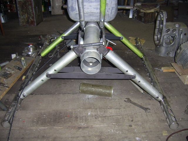

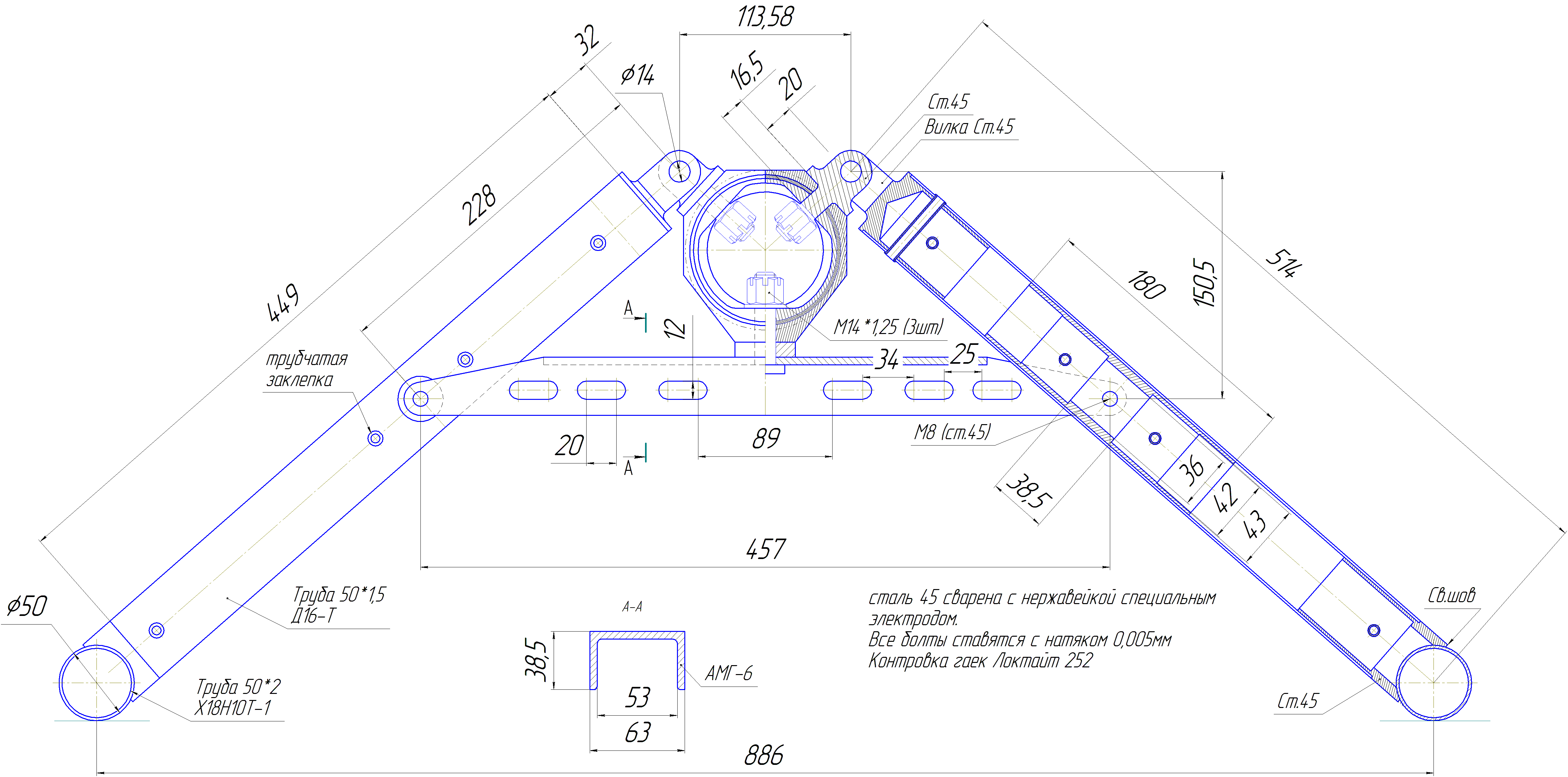

Это эскиз крепления подкосов. передние и задние подкосы отличаются диаметрами труб: задний 50 мм передний 45 мм.
    176,5 КБ · Просмотры: 508
    57,8 КБ · Просмотры: 426
Евгений, доброго времени суток.
Не хочу показаться назойливым, но может всё таки выложите чертежи в формате Компаса, с ними удобнее работать, чем с картинками.
Нисколько не нагло. Скажите только "куда", здесь на ветке чертежи не разместить.
