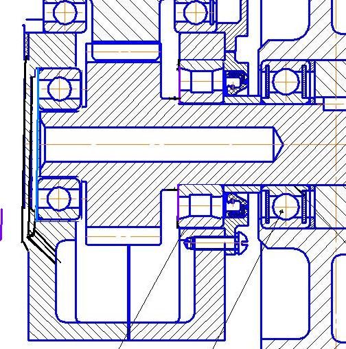

Вопрос по конструкции крепления верхнего шкива. Когда обгонная муфта разомкнута, она не является опорой. Получается, что шкив висит консольно на шариковом подшипнике и еще его натягивает ремень. Хорошо ли это?
Вчера интернет барахлил, не смог ответить.
Все немного не так: конструкция обгонной муфты включает в себя обычный шариковый подшипник и обгонную муфту, т.е. установив рядом с муфтой 205 подшипник получаем две опоры.
Вся конструкция шкив+обгонная муфта смонтированы на консольном валу, но вал расчитан с большим запасом и проверен в работе на подобной конструкции (конструкция отработала более 400 часов и была демонтирована)

Здравствуйте !!! Евгений если муфта которую вы хотите установить похожа по устройству на мои то лучше потшипники установить с обоих сторон муфты . 😎​

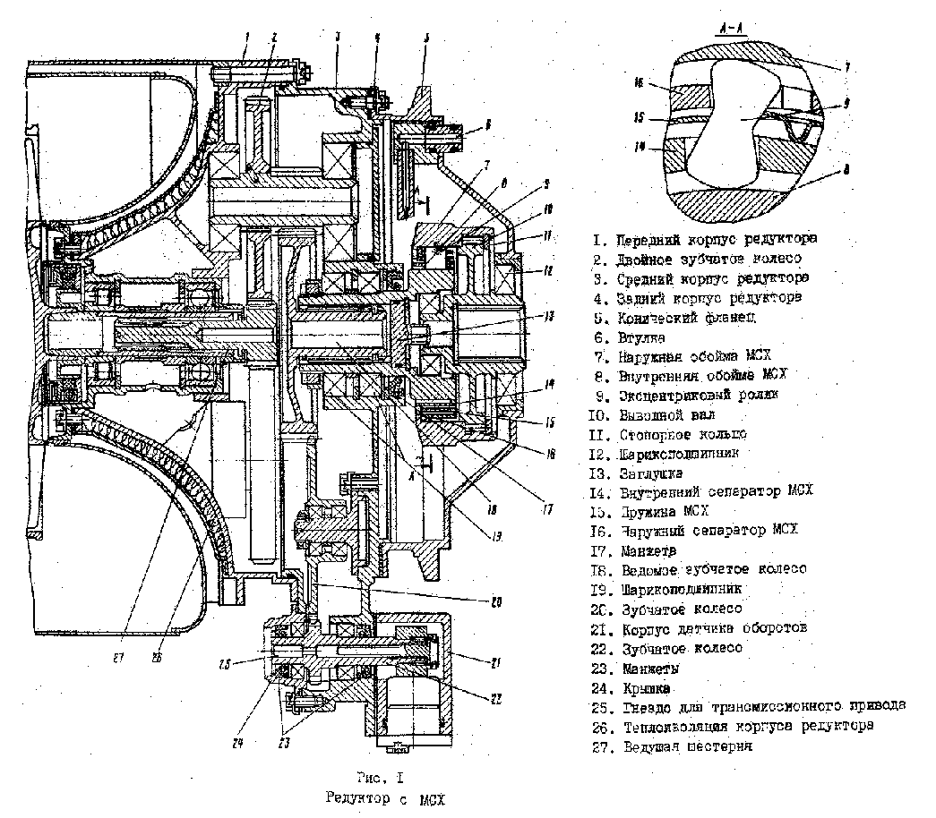

Три подшипника на жестком коротком валу - это лишнее. Средний подшипник будет не нагружен.
МСХ - один из капризнейших к изготовлению и условиям работы элементов редуктора. Практически не терпит перекосов и несоосностей, очень требователен к неизменности контактных поверхностей обойм при работе (шпонка противопоказана).
Привожу схему авиационного редуктора с МСХ, воспроизведенного в тысячах экземпляров турбостартеров ГТДЭ-117. Аналогичная конструкция МСХ стоит во многих редукторах вертолетов. Лучше разыскать что-то готовое и встроить в разрабатываемую конструкцию, чем заиметь капризный и ненадежный элемент...
Сама МСХ - не подшипник!

Здравствуйте !!! Практически не терпит  перекосов и несоосностей. По этому я и написал лучше установить потшипники с обоих старон муфты. 😎
Доброго Всем здоровья
Нет Александр на вашу не похожа. Эта муфта с шариковым подшипником т.е. внутри муфты беговые дорожки для роликов (муфта) и для подшипника.
Подшипника два: 205 и подшипник в самой муфте. Зазор в 205 подшипнике будет подбираться по зазору подшипника муфты. Так, что перекосов не должно быть (теоретически)
bifurkas сказал(а):
Как передаётся момент от наружной обоймы МСХ к шкиву?
И подшипник, и особенно муфта, будут "посажена " с  натягом.Для передачи момента 10 кг*м муфта "сажается" с гарантированным натягом.Этот вариант будет рассматриваться после замера диаметра муфты, так как натяг 27 мкм для 205 подшипника многоват. Второй вариант-посадка с натягом 10 мкм но с применением Локтайта 638. Ну и конечно трением-крышка создает некоторое трение между обоймами и боковой поверхность шкива
Расположение подшипников на валу-шестерне шкива я бы рекомендовал:
1 Шариковый подшипник будет перегружен, а роликовый - нагружен слабо. Основную нагрузку будет создавать шкив, поэтому между шкивом и зубчатым венцом должен располагаться роликовый подшипник.
2. Со сторлны корпусов в подшипниковых гнездах д.б. предусмотрены карманы и каналы для оттока масла... Особенно в месте постановки манжеты.
    90,8 КБ · Просмотры: 214
Доброго Всем здоровья!
Согласен, но: для того, то бы выполнить такую схему пришлось бы удлинять левую цапфу вал шестрени и стопорить подшипник, по наружной обойме, от выхода внутрь редуктора (корпус картера силуминовый большой натяг не выполнить).
Очень хорошо в такой схеме применить косозубый редуктор, но к сожалению ....
Спроектиролван новый редуктор-вместо 205 будет стоять 350205-двухрядный, но это надо отливать новый корпус редуктора, а покуда нет здоровья.
С уважением Евгений

И подшипник, и особенно муфта, будут "посажена " снатягом.Для передачи момента 10 кг*м муфта "сажается" с гарантированным натягом.Этот вариант будет рассматриваться после замера диаметра муфты, так как натяг 27 мкм для 205 подшипника многоват. Второй вариант-посадка с натягом 10 мкм но с применением Локтайта 638. Ну и конечно трением-крышка создает некоторое трение между обоймами и боковой поверхность шкива
Конечно советчиков слишком дофига, но мне кажется МСХ будет стремиться увеличиться в диаметре под нагрузкой, что со временем приведёт к ослаблению посадки с натягом. Почему не используете шпоночные пазы на наружном кольце? С указанной компоновкой это не сложно.
Много советчиков это очень хорошо (я так считаю), есть возможность сравнить свое решение с решением советчиков и выбрать наиболее оптимальный вариант.
Согласен что шпонка это очень просто и достаточно надежно, но: закрытой муфты ( CKS25 PP 2RS) с наружной шпонкой в каталоге и в наличии не оказалось. Вот и пришлось "на ходу" перестраиваться. За ослабление посадки можно не тревожится, поскольку применяется Локтайт. Как "держит" Локтайт, я уже выкладывал.Ну например: поводок лопасти вставлен в корпус осевого шарнира с зазором 0,05 мм на Локтайте 638. Что бы демонтировать поводок нужен нагрев до 200-250 град, только после этого его можно извлечь!.
