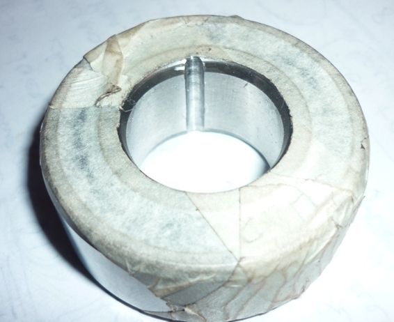

Пришлось в муфте самостоятельно проделывать паз под штифт.
Заказывали муфты со шпонками, а пришли без шпонок. Глубина 1.5 мм, диаметр 3 мм. Паз выполнялся алмазным бор-наконечником.

Доброго Всем здоровья!
Да, нам бы такой стнок... А то еще и на наружней обейме пилить паз...

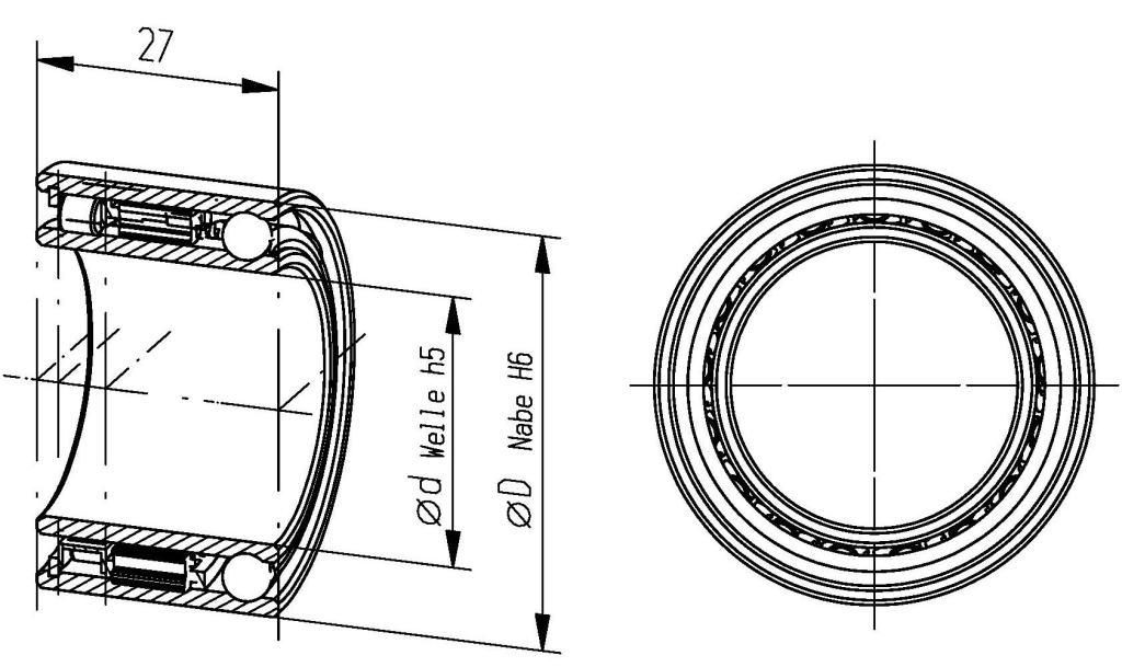

А может зарезы сделать как намоих муфтах , что бы не ослабить обойму . А вы свою муфту ? вскрынали , смотрели как она устроина . Кагда я искал муфты то не адной не видал без пазов под шпонки .​
Промышленный. Как правило есть в каждой конторе, занимающейся изготовлением штамповой оснастки.
Я вот такую использовал, без шпонок, прессуется с нагревом и охлаждением ответных деталей - легким ударом молотка.Работает отлично.
http://www.gmn.de/en/freewheel-clutches/products/product-selection-.html?search=19a042e80b6603a69e24fef3b79cf184,1&datenblatt=300683
Правда дорогая очень (400 евро) 😡
Да, я за обе заплатил 7200. Можно было посадить в натяг, да побоялся... рядом будет стоять обычный 205, да и ширина муфты 22 мм. конечно если бы специально проектировал муфту, то выбрал  тип=NFR

Про вашу муфту  CSK 2S-P-2RS  нашел такую информацию. Передача  вращательного момента обеспечивается прессовой посадкой , вмонтированной в жесткую полость с допустимым пределом N6 и на ось с допустимым отклонением n6. Первоначальный кольцевой зазор подшипника -С5 , он уменьшается при использовании указанной прессовой посадки.    ТЕХНИЧЕСКИЕ  ХАРАКТЕРИСТИКИ : Размер: 8 - 40 мм  Вес: 0.015 - 0.6 кг  Момент сопротивления: 0.8 - 10 Нсм.  Динамическая нагрузка на    подшипник: 3.28 - 15.54 кН  Статическая нагрузка на подшипник: 0.86 - 12.25 кН .Температура работы в диапазоне от: +5 гр. до +60 гр.      Может будет интересна . Евгений про паз на наружной обойме подумайте хорошо . Смотрел муфты из этой серии , да есть без паза   есть с пазам только на внутренней обойме , есть на внутренней и на наружной . Но заметил что , если обойма с пазом то стенка обоймы заметно больше (толще) .    Евгений еще надумал а шарики подшипника хоть с нужной стороны . Да покупать под заказ и получать не то,  этому я уже давно научен .          ​
Доброго ВСем здоровья!
Александр! Я  выкладывал, что для передачи крутящего момента, в соединении муфта вал должен быть гарантированный натяг не менее 27 мкм. Это с учетом нагрева шива и подшипника с муфтойв работе. Для диаметра 25 мм это сравнительно большой натяг, особенно для подшипника 205, который будет стоять рядом. (хотя поле допуска муфты-квалитет п6 0,013 мкм(кстати, если наружная обойма клинится при вращении от себя, то подшипник расположен слева. Не могу выложить рисунок-не умею), а подшипник с таким допуском подобрать сложно. Учитывая еще и то, что после перепресовки натяг "уходит" на 0,005 и разборок будет  много-решили подстраховаться штифтом. Да и демонтаж подшипника, только при помощи съемника, с натягом 0,027, это тоже проблема.
