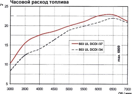

На висении, без ветра- расход очень большой (5 минут около 2-2.5 литра).
Что-то очень большой расходик получается 🙁
4-х тактник при таком расходе выдавал бы не менее 100 л/с, а это полетная масса 400 кг для вертолетов. Т.е. получается, если бы стоял 4-х тактник, то вертолет поднял бы лишние 60 кг более тяжелого двигателя да еще 80 кг пассажира. Нагрузка на НВ вроде вполне умеренная. Может что-то с двигателем не то?
Я правильно веду ход рассуждений? Поправьте если что, хотелось бы прояснить этот момент.
ротакс 503 имеет  37 кВт (49,6 л.с.) при 6500 об/мин.
усредненный 2х такный двигатель имеет примерный расходует топлива  0.400 -0.450 грамм топлива на л.с в час.
так что согласно графику, расход топлива другой быть не может на 503, все сходится .

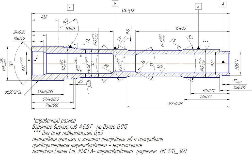

Это главный вал
Я думаю не стоит его копировать, он такой потому что не было длинного сверла, и пришлось изобретать технологию его изготовления. Да и резьбу М39*1 лучше заменить на М39*1,5, так надежнее.

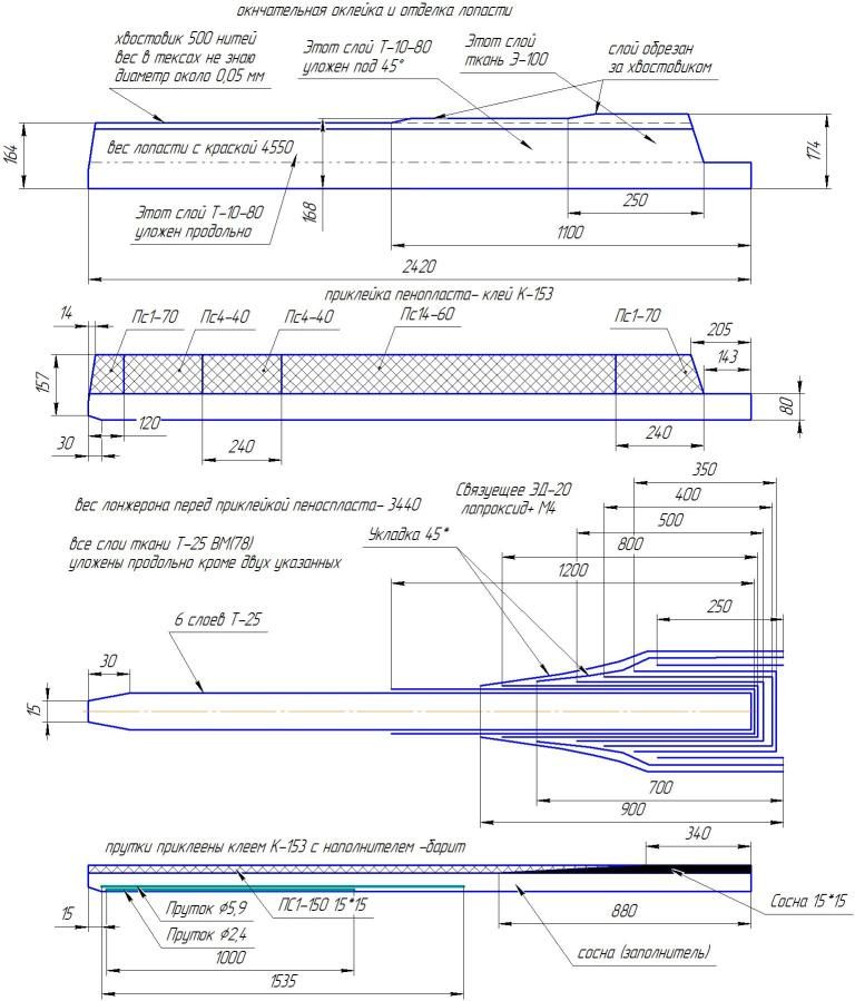

Это вторая часть про лопасть:
а здесь видио, как начинал я:http://www.youtube.com/watch?v=3rqCZ1ALKYk&feature=youtu.be
