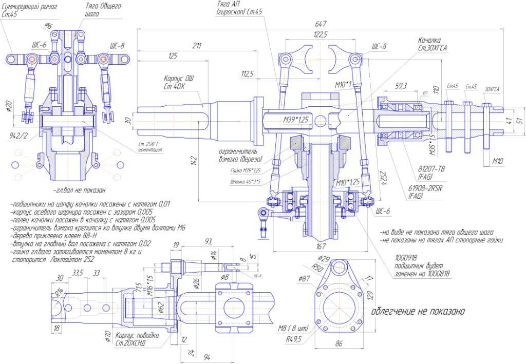

Если успею выложу сегодня эскизи втулки
С увуажением Евгений!
Коллеги , если кто то применяет для одноместного вертолета втулку хвостового винта МИ 2 для несущего ротора,  отзовитесь пожалуйста.  :~)
Доброго Всем здоровья!

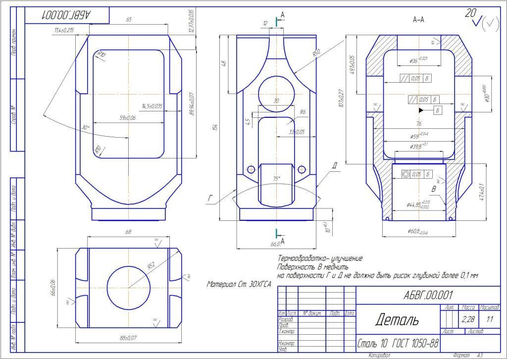

Это эскиз втулки и корпуса втулки
    106,7 КБ · Просмотры: 491
    106,3 КБ · Просмотры: 483

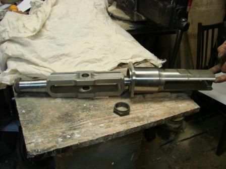

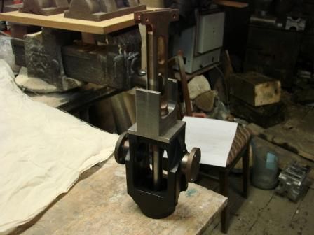

а это фото
    22,9 КБ · Просмотры: 426
    22,7 КБ · Просмотры: 426
Чертеж качалки выложу на днях.
С уважением Евгений!

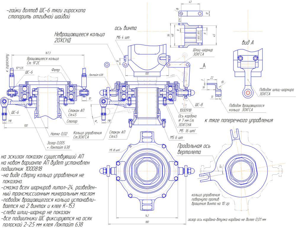

Это автомат перекоса в том виде, который был до разборки.
сразу хочу сказать, что подшипник 1000918 создал нам много проблем (он стоял, потому, что другого не было на момент изготовления АП) и будет заменен на 1000818. Не оправдывает конструкция узла стыковки тяги АП-гироскоп с наружным кольцом АП. Там приходится ставить две крохотные втулки ( по бокам ШС-6), что бы наконечник ШС не задевал стенки, поскольку угол отклонения наружнего кольца-14 градусов.
Да и еще один момент: поводки шлиц-шарнира такие, потому, что при фрезеровке наружного кольца забыли отфрезеровать посадочные места. Когда наружное кольцо АП было готово, то с удивлением обнаружили-шлиц-шарнир крепить некуда....
Вчера осматривал кольца АП и люфты в осях кардана-люфтов нет
    130,3 КБ · Просмотры: 499

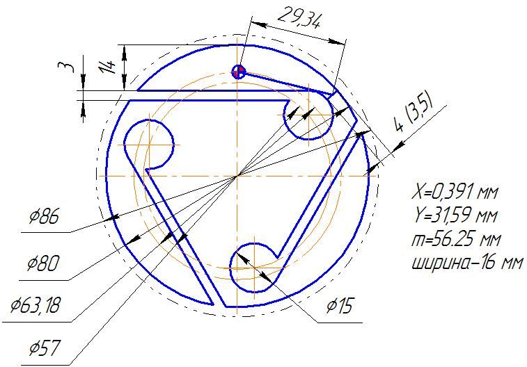

Михаил! На странице 3 этой ветки есть эскиз центробежной муфты.
Сергей! Вот такая муфта Вас устроит: Обороты включения 2500-3000 об/мин.
