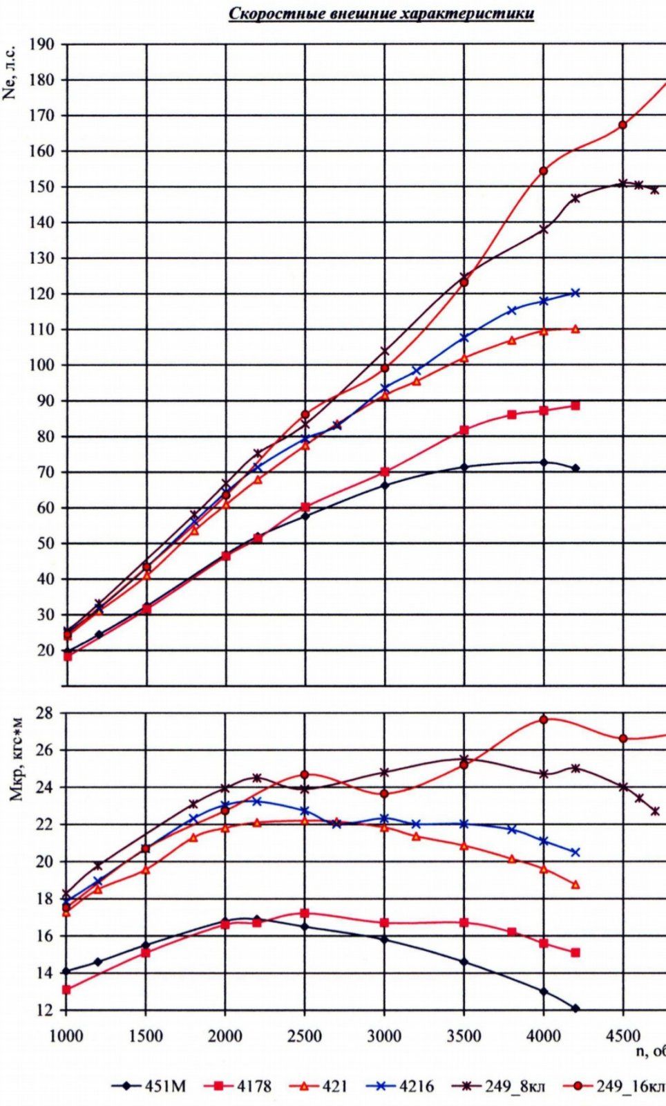

Прямой привод и 2500...2700 об/мин для них самый сок! Правда только 60...70 л.с.

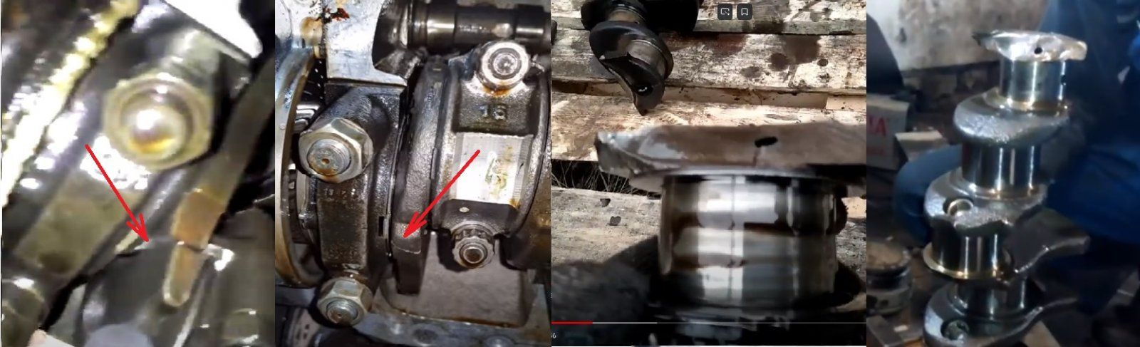

Сказано же, от обычных нагрузок коленвалы летят. И не только они.

70лс на прямом приводе еще надо получить.
Какие в Вашем предложении УМЗ421 с редуктором, предполагаемые обороты?
Можно показать фотографию поломанного вала от УМЗ421, для понимания проблемы? Можно из интернета или ютуба.
Не помню с конкретно какого Уаза но фрагментов поломок вагон.

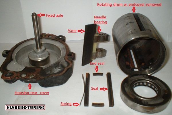

Компрессор годится по факту только обьемного типа в картер. 430см звезде типа Кениг нужно жать 300см за оборот. Как сделать лопастной компрессор который надежно будет работать от 200 до 8000об мин. Проект со тупенчатыми поршнями на базе Рмз500 мы делали. Видео есть на ютуб. Ступеньку поршня мы делали внутрь. Возможно проще сделать наружу. Обьем прокачки на каждый 137см должен быть 100см3.

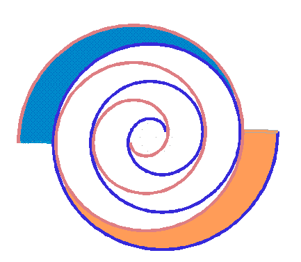

Есть ли какая геометрия кроме vane типа геротор чтоб нагнетать в картер прямо с коленвала. Герметичности особой не надо.
Вы ж делали нечто спиральное работающие на "солдатских шапках". 😉 Можно это же, в изначальном варианте спирального компрессора использовать.
Массу и эксесистент ротора использовать для балансировки.
Также теоретически можно в качестве компрессора использовать щеку коленвала.
Имху
Имху
При том хватит полтора витка +-
нечто спиральное
Чет даже не подумал в эту сторону ни разу 🙂
Scroll expander с довольно сложной кинематикой на 3 эксцентриках. Крутил в обратную сторону на расширение. Потом разбирал автомобильный компрессор такого типа.
А так да... Volkswagen G-Lader
1.5 витка с гарантированными зазорами можно прикинуть.
там не бходимо спирали фиксировать от проворота. А тут вариант с фиксацией лопасти на валу и цилиндрицческим корпусом. С гарантированными зазорами
