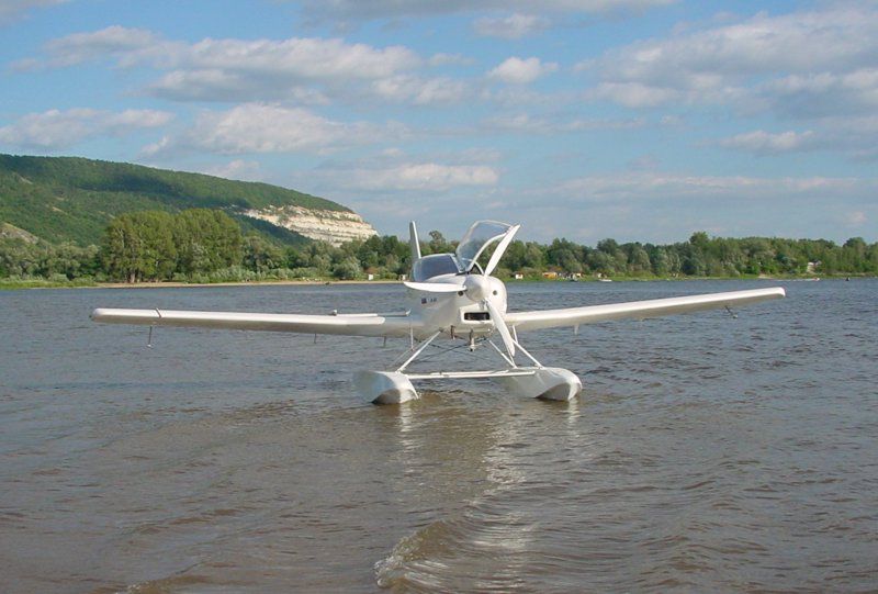

При +30 не взлетит, при +10 - взлетит, разбег метров 400, скороподъемность макс. 3, крейсер 160...170 на 4500...4700.
Вообще поплавки его здорово убивают. Когда много с воды летали было в планах поработать над улучшением ТТХ в гидроварианте, (сопротивление пирамиды, ширина реданов, даже некоторое увеличение площади крыла за счет съемных законцовок). Но как то ни одного самолета в гидроварианте не продали, да и сами с воды уже лет 5 не летаем (проблемы с хранеием/охраной, транспортировка/разборка/сборка). Как Красный Яр у нас нормально заработал почти вся Самара с воды ушла, кроме лодочников. А раньше практически любой Самарский самолет умел с воды летать. Но на штатном аэродроме жить все таки проще!
Хотя летом на воде конечно красота!

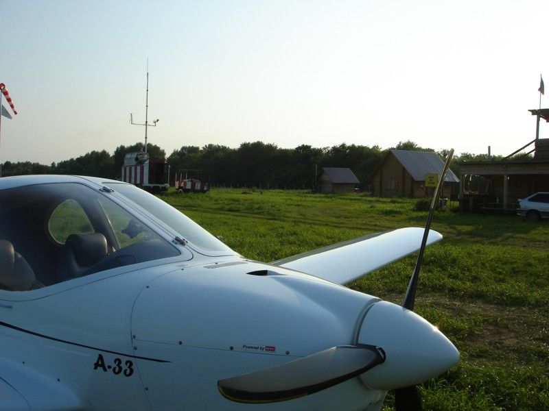

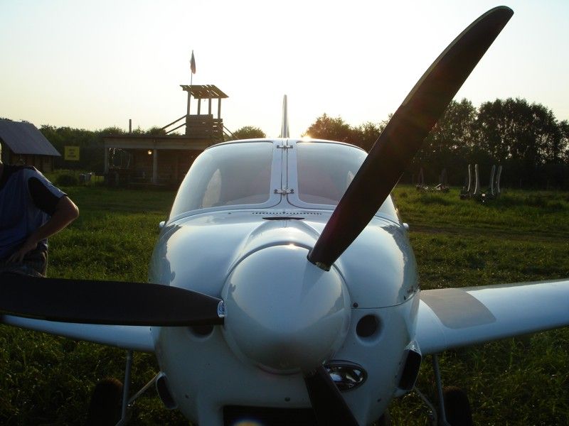

...фоты от @ АВИА-НЯНИ
...КРАСИВ ЧЕРТЯГА С ДЛИННЫМ КАПОТОМ!
...СТОЙКУ ПРИШЛОСЬ МЕНЯТЬ?
...исправил после ответа - Главного!
Kiyko_PS сказал(а):
...А33 с удлинённым капотом смотрится получше, на много! ...ИМХО!
...а вот стойку надо бы переделать, при такой "ноге" шими - неизбежно...
...наверняка уже переделали!без чьих либо советов...
...очень интересно если ошибаюсь, поправьте ПОЖАЛУЙСТА!
/me
Ох, блин, ребята, не наступайте на больную мозоль - такой забег в ширину получился с этим Жабирой!
Окончательного мнения о самолете,  пока так и не составил, поэтому от подробных комментариев пока воздержусь. Сейчас в очередной раз доводим винт. По шасси никаких проблем/шимми близко нет, и быть не может потому что вынос колеса минимален! По коверу это не к нам.
1240 в локтях.
