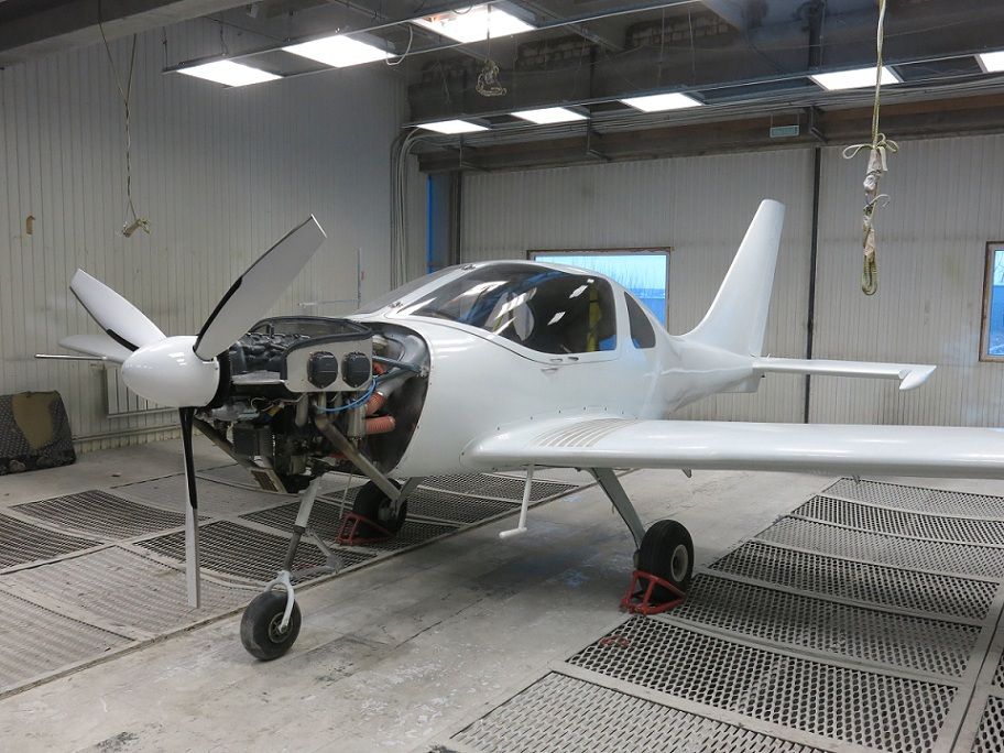

По бортовому регистрационному номеру не скажешь, что он новый...
Ну, по крайней мере, судя по капоту и компенсатору на РН это самолет Балашовской постройки, причем не первый. Тч действительно похоже строят - но очень потихоньку. 🙂

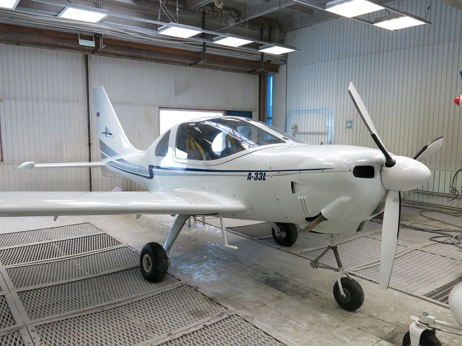

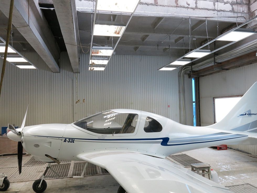

фото сюда выложу
to VolGA:
какие характеристики получились ?
Как я понимаю получился отечественный конкурент РВ-9 с Лайкомингом по цене КИТ набора и большей кабиной.

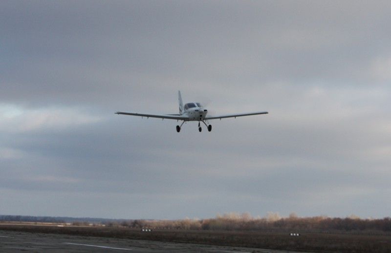

Ну так А-33 тоже 250 летит
Сейчас тут куча скептиков прибежит, но вы вот сами полетайте и сами принимайте решение, а не основываясь на мнение скептиков и заинтересованных лиц.
Вы же там близко с Балашовом, там а-33 делают сейчас, по крайней мере пытаются.
Но надо понимать, что на а-33, не 912, а 914 ротакс и ВИШ аэромастер.
так же надо понимать, что для каждого крейсерский режим это разная вещь.
230 он летит , судя по видео.
