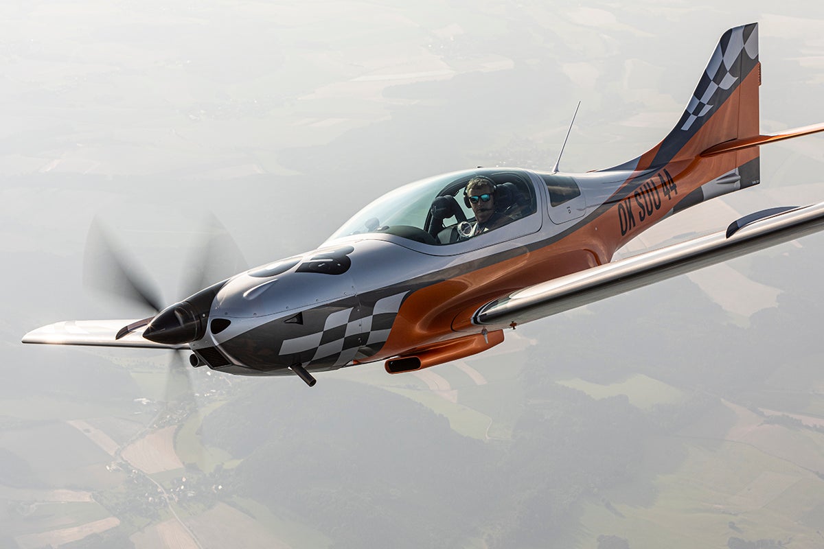

Самолет А-33.
170 узлов на 3км. с 915м. И он плечом к плечу.
146 узлов на 921м, плечом к плечу с фиксированным шасси.

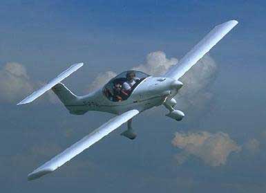

mcr-01 коломбановский микро самолет с шириной кабины 1 метр. и крылом 5метров на колесах от самоката,
это больше рекордный самолет, чем для повседневки.

Про MCR01 вполне нормальный самолет. И колеса норм. Сиерра тоже не с большими колесами, однако вполне учебная парта. Мне скорость и расход важнее, чем комфорт. Поэтому готов на тандем.

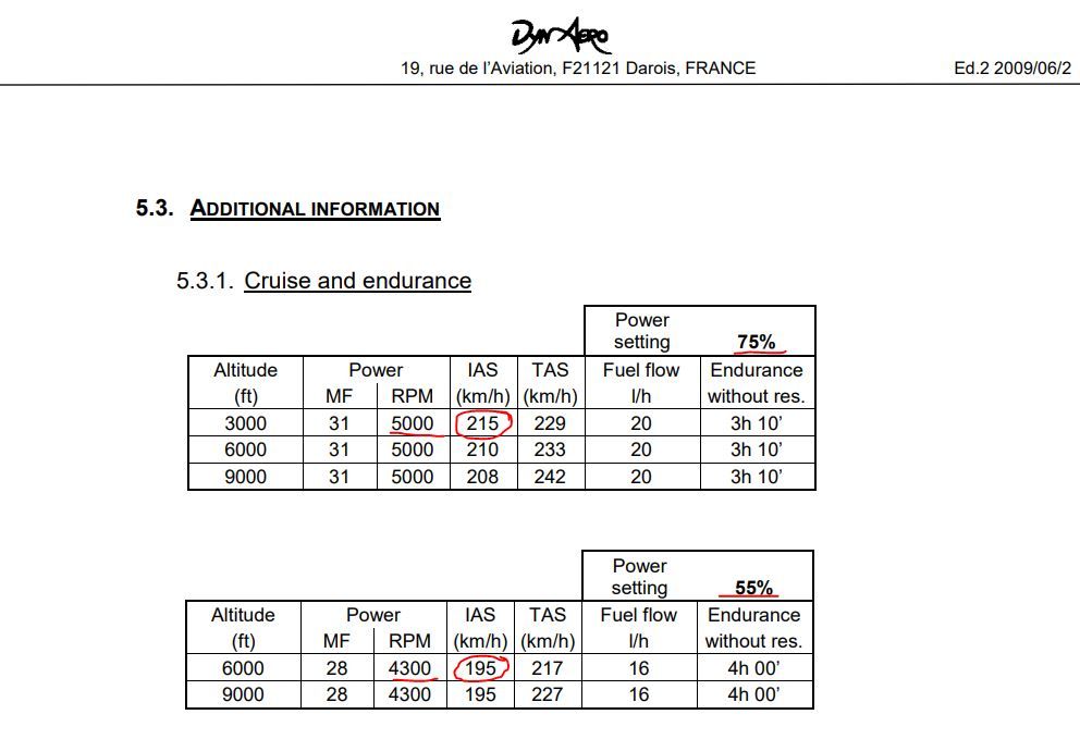

А вот мсr-01
IAS это приборная скорость, т.е. на высоте 0 метров. (специально пишут, на большой высоте, что бы больше казалось и пишут TAS)
215км/ч на 5000 оборотов, А-33 будет 200..205 лететь на этих оборотах.
Нету чудес то. есть маркетинг.
Нет, не так! IAS-приборная скорость на указанной высоте, которой соответствует истинная TAS на 0. Т.е. он летит быстрее, чем показывает прибор.
Верно, на высоте, а на высоте 0 будет ias.
TAS на высоте о не пишут специально.
Но пишут TAS на 3000, но мы тут все ориентируемся на приборную в основном, так как летаем , как раз 3000-6000. Да, скорость низкая. Поищу РЛЭ остальных.
