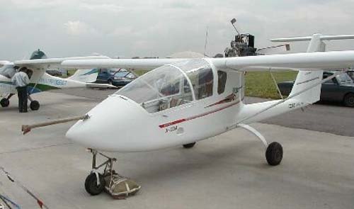

Самолёт Aliferrari Cormorano.
Насколько я понимаю, должно быть наоборот: отрицательный угол у правого крыла.
Может первый владелец собрал неправильно, оттого и приложил аппарат?
Может была замена винтомоторной установки и изменилось направление вращения винта?
Причины могут быть разные, но я считаю, что в данном случае нужно поменять местами комплекты левых и правых подкосов и посмотреть, что получится.
Замерял показания УС по GPS, при 25 км/ч показания примерно совпадают, при 35 км/ч по GPS - УС показывает около 60 км/ч. Сильного ветра не было, проверял как по, так и против ветра. Как лечить?
Ещё один момент. После навески консолей выявилась отрицательная крутка левой консоли
Встречный вопрос по первому пункту: тип применяемого оборудования и методика замера.
Крутки быть не должно.
Нет, они были подписаны
может ошиблись?
реально до 60..70 км/ч прибор скорости показывает цены на апельсины.
попробуйте удлинить самца, длина должна быть не менее 0,5..0,6м
Самец торчит вперёд на 13 см. ) Как посоветовал Байкал, трубку взял внутр. диаметром 6, толщиной стенки 1мм. В магистраль врезал сетчатый пластиковый фильтр для топлива - на всякий случай. Магистраль общей длинной примерно полметра, шланг внутренним диаметром 8мм. Прибор - winter airspeed indicator EBF series 150 km/h W30173 (в каталоге Winter нашёл похожий, но мой экземпляр, видимо, устарел) В каталоге написано, что прибор предназначен специально для ультралайтов и обеспечивает хорошую точность при скоростях ниже 60 км/ч. Статику оставил в приборной панели. Видимо где-то несоблюл правила установки прибора. Может диаметр ПВД или магистрали слишком велик?
Методика замера - пробежки по полосе взад/вперёд со включенным GPS и камерой на лбу, не превышая 40 км/ч

делайте длиннее ПВД и будет всё хорошо.
ну и желательно использовать ПВД-6М, а не трубку.
И лучше перенести его на крыло или подкос.
Чем больше предмет, тем больше зона перед ним где повышенное давление.
Хорошо, буду убирать оттуда ПВД, поработаю с подкосами.

В общем с круткой проблему решили: теперь крутка на обоих консолях одинакова. Был не до конца ставлен правый передний подкос. Как говорится - хочешь что-то сделать хорошо - делай это сам. Друг помогал подкосы крепить, а я недоглядел.

Полёты были, выявилось несколько проблем, главная из которых - самолёт неустойчив по тангажу. То есть его постоянно приходится ловить ручкой, особенно это заметно на выдерживании. Возможно, сказывается задняя центровка, возможно - гуляет хвостовое оперение, но, вроде, люфты все устранены. Может, загрузить его посильнее, добавив угол между ГО и вектором тяги винта? Ещё при отпущенной ручке самолёт кренит влево. Винт правого вращения, может - момент винта? Шаг стоит большой. На выходных планирую замерить все углы отклонения рулей, заодно померю суммарный люфт подшипников в двигателе - пришёл специальный прибор для этих целей!
ПВД вывесил на правую консоль, показывать стала более-менее, летали в ветер, поэтому сказать о точности сейчас не могу. Вариометр очень сильно отстаёт от настоящего положения вещей - где-то секунд на 6-7. Статика выведена в кабину, но кабина вся "дырявая". Либо прибор гонит, но попробую вывести статику куда-нибудь ещё, заодно проверю, не забилась ли.

Про крен влево, момент винта и крутку крыла я писал ранее. Порылся в своих архивах.
Вот фото с отрицательной круткой правого полукрыла, которая компенсирует момент винта и стремление к крену влево.
И, гораздо меньшая, крутка на левом полукрыле.
Куда стремится самолет по тангажу? В кабрирование или пикирование?
По контуру переднего стекла стоят Клеко?
    159,5 КБ · Просмотры: 313
    136,2 КБ · Просмотры: 294
Нужно  срочно  померить  центровку  самолета,  промерить  установочные  углы,  углы  установки  СУ.  На  Тукано  самолет  с  брошенной  ручкой  свободно  летит  без  кренов,  ну  разве  ,  что  несколько  опускал  нос  с  тангажом 5-10  гр.
У Тукано присутствует стреловидность крыла, вектор тяги (ось вращения винта) приложен ниже крыла, а у Aliferrari Cormorano выше и нет стреловидности, хвостовое оперение, на мой взгляд у Тукано расположено несколько дальше от Ц.Т., больше или нет по размерам, что-то не понятно, так-что по аэродинамике это уже довольно различные самолеты.
Вероятно, Тукано - попытка лечить "детские болезни" Aliferrari Cormorano
