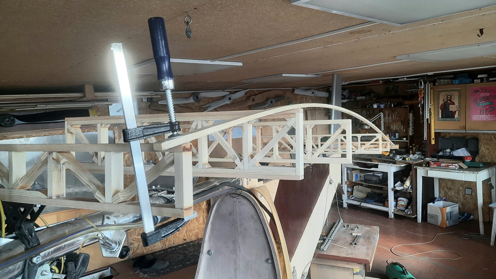

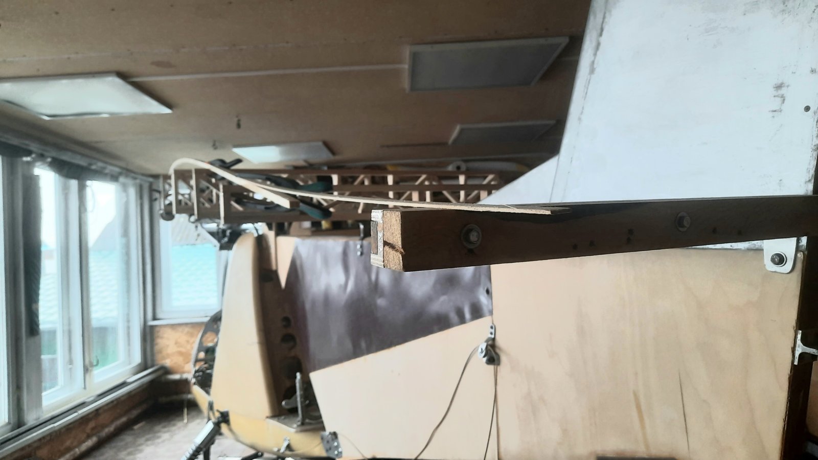

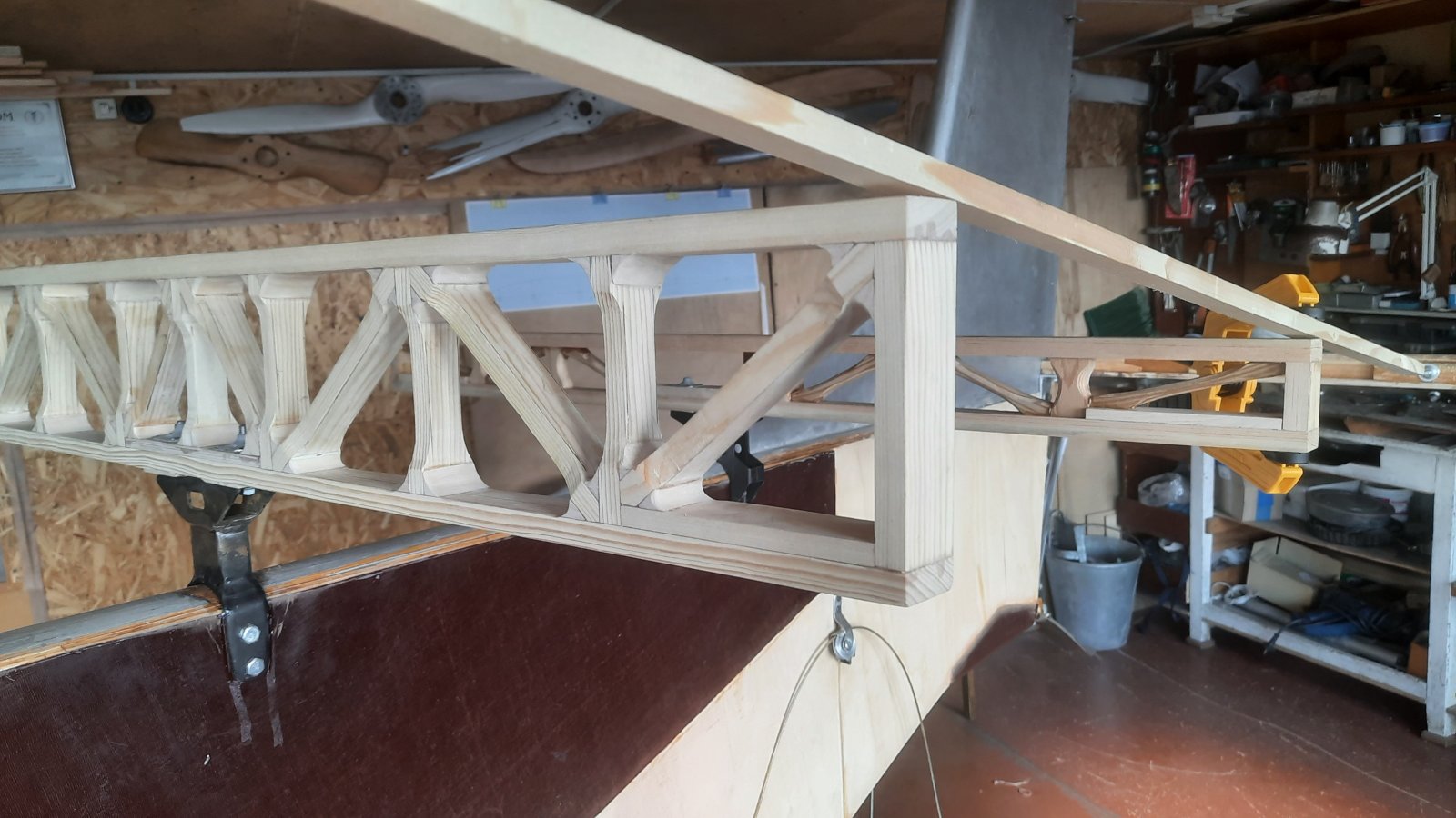

Склеил все лонжероны центроплана, два основные и три вспомогательные и хвостовые балки крепления элевонов.⁸
Осталось доклеить кницы и можно будет начинать склеивать нервюры прямо на месте, связывая все лонжероны в одну силовую структуру.
По сути, стапелем сборки центроплана у меня является сам фюзеляж.
Профиль будет безмоментный с прогибом на верхней поверхности в хвостовой части, чтобы крыло само себя стабилизировало в полете и легче выходило на большие углы атаки.
Вруг захочется покувыркаться!
Шутка! Если что.
Но на посадке возможно и будут необходимы большие углы атаки, для быстрого снижения скорости.
Прогиб будет в небольшой зоне у киля. И только на центроплане.
Центроплан так же будет являться стапелем для сборки последующих секций крыла.
Так что работа продолжается.

Получилось. Это два вспомогательных лонжерона. К ним будут еще два маленьких подкосика к дополнительным проушинам на хвосте шарниров. Для жесткого закрепления положения центроплана.
Пошла фотка). Малковать лонжероны будешь по контуру нервюр?
Буду под рейки клинышки по линии рейки подклеивать и кницы снизу от узлов соединения на лонжероне, будут заходить на боковину рейки.
