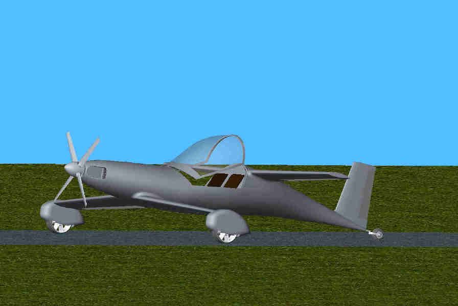

Вот наконец, после нескольких жарких дней на МАКСЕ, решился таки выставить на обозрения свой проект. Естественно в жизни все не так "гладенько", но мы стараемся

Непонял, ))) Это преподносится как нечто новое?  ;D  Это самолёт QUICKIE, всем хорошо известен, чертежи, скорее,  обзорные рисунки, распространяются безплатно.
Главное не сказать как Грифоновцы, разве CH-701 самолет? Вот наш грифон венец столостроения 🙂 И мы все-все сами придумали, даже концепт раньше чем Зенит, просто руки не доходили 🙂
И все-же, судя по рисунку намечается 2-х местный а знчит Q-2? Dragonfly имеет чуть другие обводы...
Ну внешнее сходство это прародителя q2 я не отрицаю. Но спроектирован самолет был заново, Поэтому и фюзеляж и размерность, профиля, углы установки, расчетные характеристики, все несколько другое. И взлетный вес отличается. Продолжаю выкладывать снимки. Фюзеляж мы смакетировали каркасом.

Не знаю,не знаю...
Стойки шасси на концах переднего крыла - по-моему отнюдь не самая удачная находка Рутана для копирования.
Особенно если вспомнить как в 85 году на "Чайке" один ну очень известный лётчик-испытатель не мог освоить специфику взлёта утки с таким вот шасси до тех пор пока воздушный винт об асфальт не поломал. Со стороны интересно было смотреть как он пытался всё время оторвать хвост на разбеге, забывая, что РВ у него на передней плоскости-рессоре.
С наилучшими!
Решение расположения шасси на концах крыла было спорно при искизном проектировании, и сейчас при строительстве, в идеале мы хотели сделать убирающееся шасси как на ЛА-5 и подобном, но у нас кессонное крыло и пока не получим натурных экспериментальных данных решено не отходить от прототипа. В общем так решил Я  😉 О шасси поговорим позднее когда оно будет делаться.

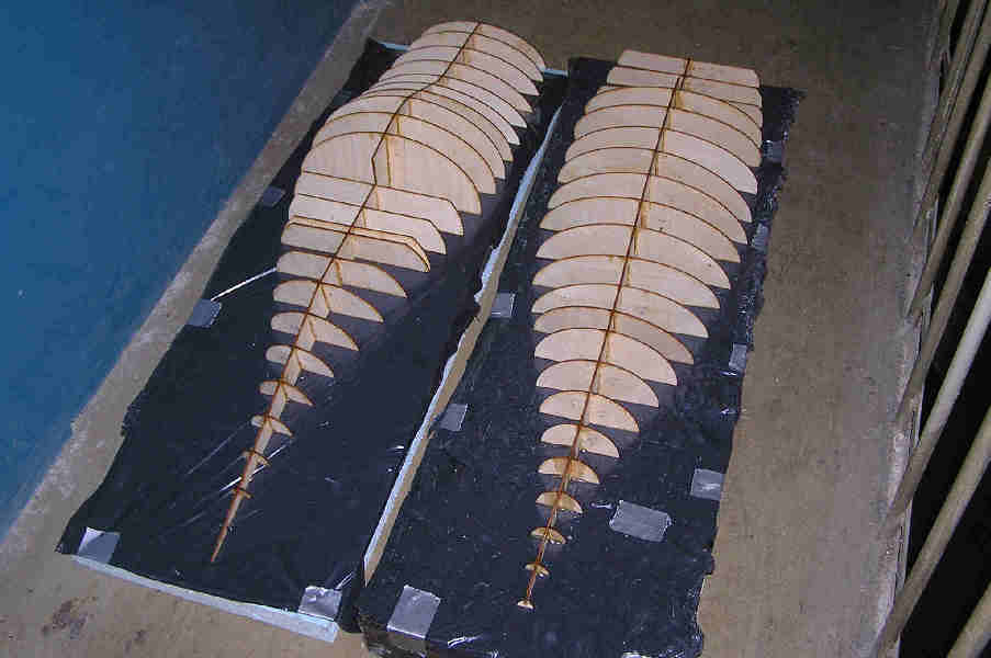

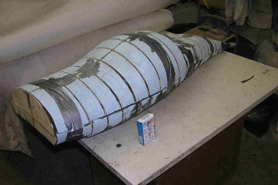

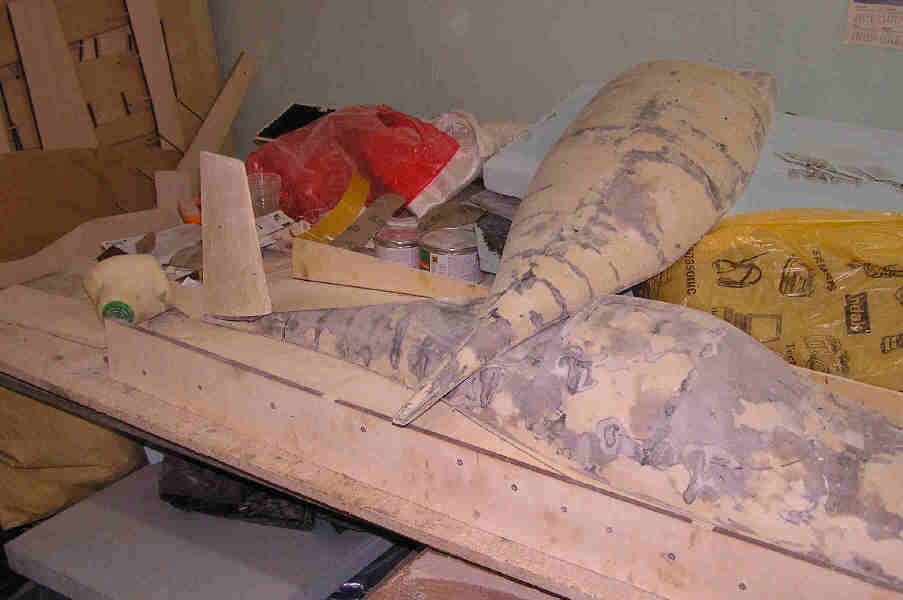

В общем дальше мы наш каркас забили пенопластом и обработали напильником, обклеили стеклотканью и навалили много шпаклевки, так как пока обклеевили наделали много вмятин. Кстати макете нашего малыша сейчас на МАКСЕ в павилионе I, на стенде МАИ
    23,1 КБ · Просмотры: 462
С учетом изгиба хвостовой балки и сложной (для нас это сложная форма) формы, а также из=за того факта, что Малыша мы прежде всего использовали как технологический прототип (из моей каманды на тот момент опыт работы со стеклопластиком имел только я да и то в основном теоретический), в общем все в первый раз
    25,7 КБ · Просмотры: 458

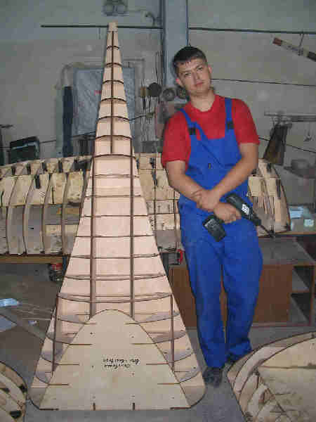

Параллельно, мы приступили к изготовлению макета Большого, в соответствии с технологическим членением. Идея состояла в том, что б  каждая отдельная деталь макета соответствовала своей матрице, а макет обрабатывался в сборе, но в итоге мы отошли от этого по ряду неприятных причин (как говорил наш техник в аэроклубе: твоими руками лучше и не сделать)
    23,5 КБ · Просмотры: 465
А вот что получалось после сборки ЛЕГО

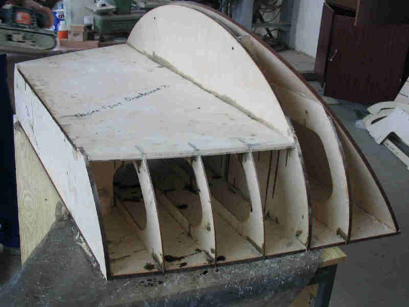

И тоже самое для центрального отсека кабины.
    23,5 КБ · Просмотры: 485

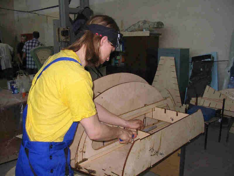

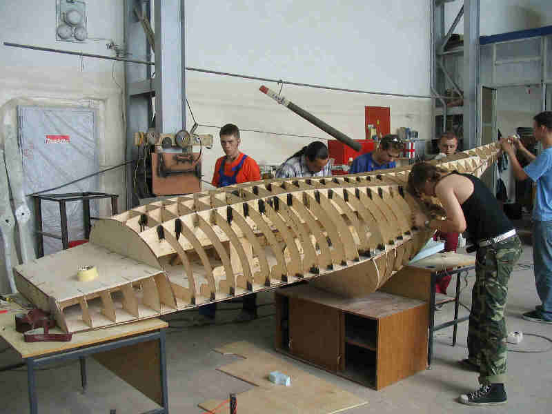

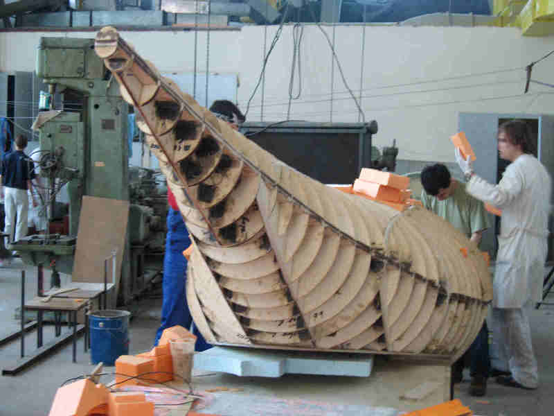

В итоге за неделю собрали весь набор, 690 погонных метра лазерного реза, 0.6 м3 фанеры, ведро саморезов и китайский шурупаверт из ашана
    17,7 КБ · Просмотры: 469

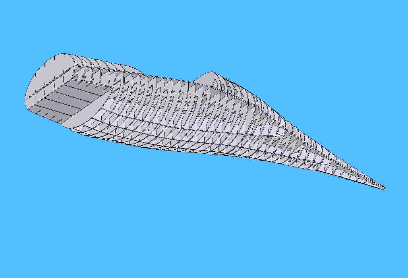

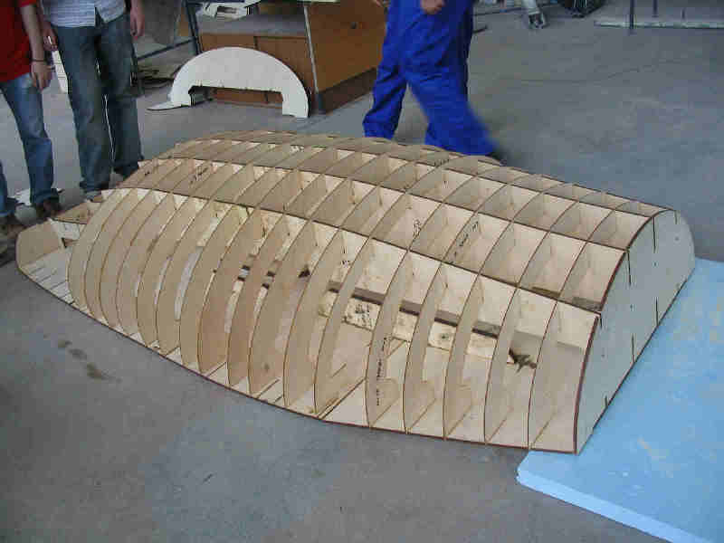

А вот так "скелет доисторического животного выглядел в сборе, ма тогда уже малковали его-рез лазера пенпердикулярный
    32,5 КБ · Просмотры: 477

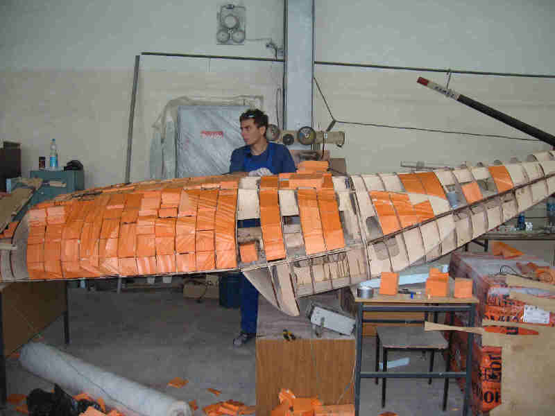

Шпангоуты располагались с шагом 100 мм, поэтому и пенопласт взяли 100мм толщиной
    24,9 КБ · Просмотры: 488
Пенопласт резали струной

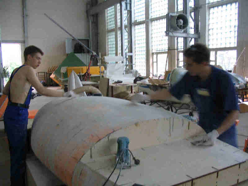

интересно, интересно - мне бы армию таких энтузиастов-помощников  ;D
...как-то заумно все сложно у Вас, Соседко....проще набирать строительным пенопластом 50мм контролируя вкладышами из электрокартона...пирамидку в детстве строили ?
Тут то же - пенопласт, електрокартон, пенопласт, електрокартон нанизывая на трубу, пакет время от времени стягивая как в струбцыне для остывания клея....далее акуратненько "отсекаем лишнее" "картошкочисткой" (струной на рогатке) и далее шлифмашинкой...тогда за ту же трубу модель можно прокручивать на подставке - и вес меньше и трудозатрат меньше и матрицу легче формировать....фактически один человек справляется со всем.
Но вообще молодцы, не побоялись трудностей !
И разумеется шпаклевка. Шпаклевку взяли обычную строительную, с латексным наполнителем, по моему называлась финишной для потолка и стен
