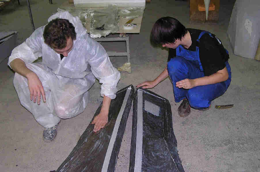

Совершенно, случайно обнаружили образование "замков", пришлось делать матрицу разборной
    29,4 КБ · Просмотры: 278

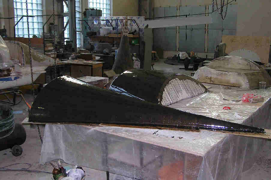

Флянцы формовали из стеклопластика, оправки делали из оргалита, крепили его скотчем
    24,1 КБ · Просмотры: 274

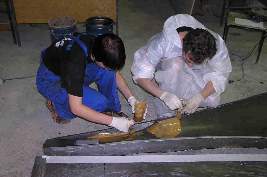

Использовали в основном эталовскую смолу 1471, для декарации матрицы, смолу наполнили все той же шпаклевкой, вспомнил название Юнис-премиум

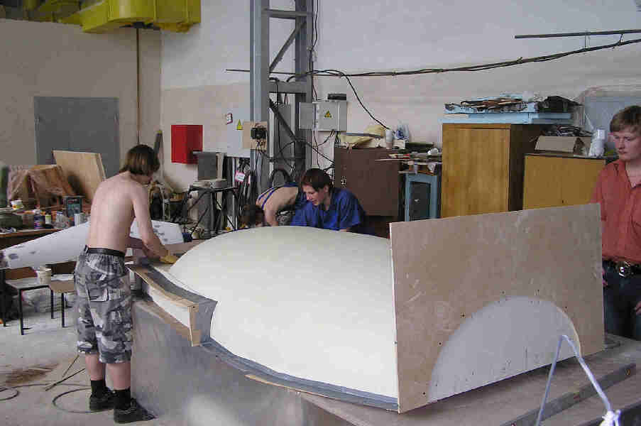

По тому же принципу делали и остальные детали матрицы. В качетве разделителя использовали Polivax SW6
    35,3 КБ · Просмотры: 259

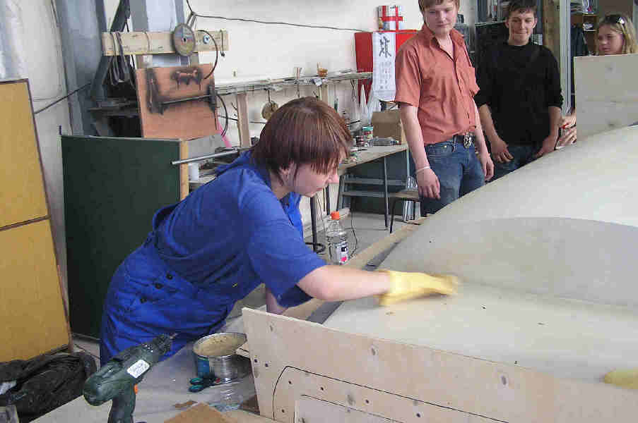

Как оказалось, воск растирать можно доверить либо самому, либо девченкам. Света - наш технолог, не пропускает ни обного сантиметра 🙂
    31 КБ · Просмотры: 272

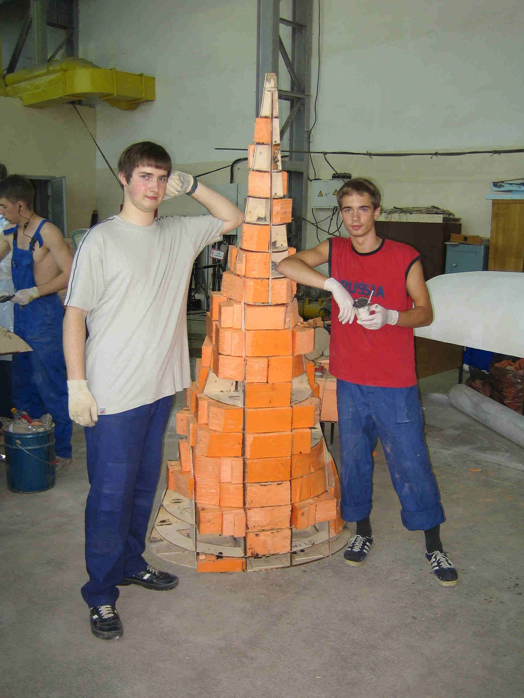

А вот лепка матрицы, оказалось делом непростым, начали в 10 закончили только в 11 вечера, и это в пятером
    36,8 КБ · Просмотры: 263
Когда матрица снилась без залипов, рабости не было предела

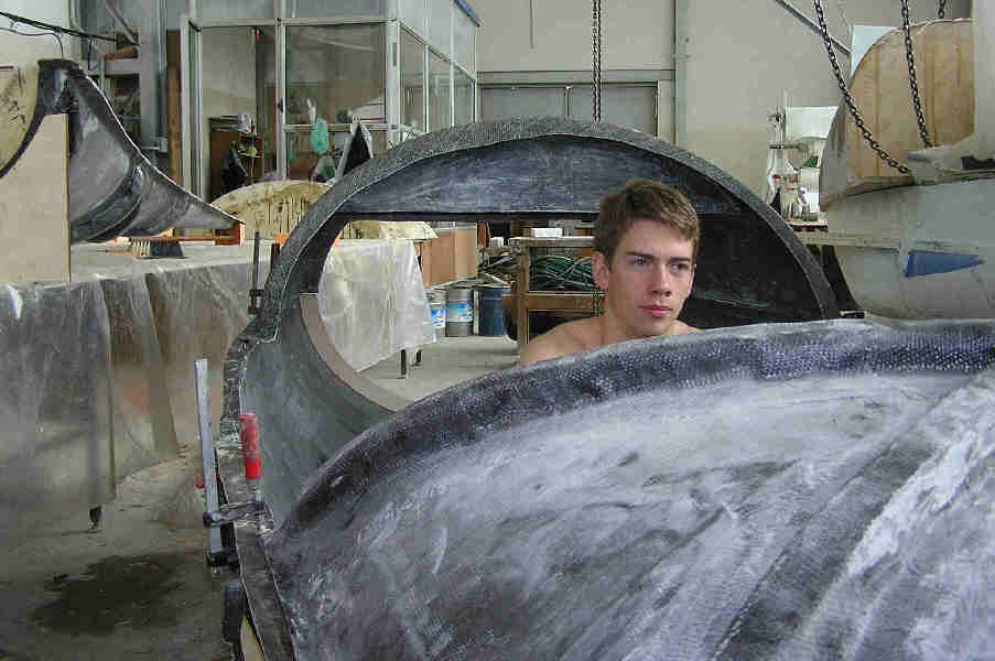

Сразу решили ее испытать на габариты
    32,1 КБ · Просмотры: 279
И конечно проверить обзор на посадке
    37,4 КБ · Просмотры: 266

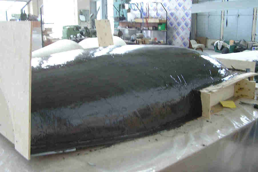

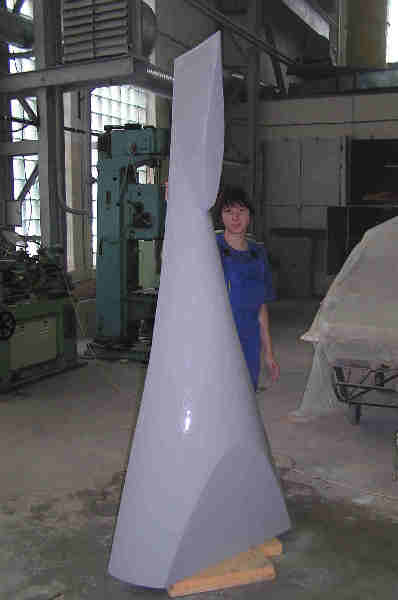

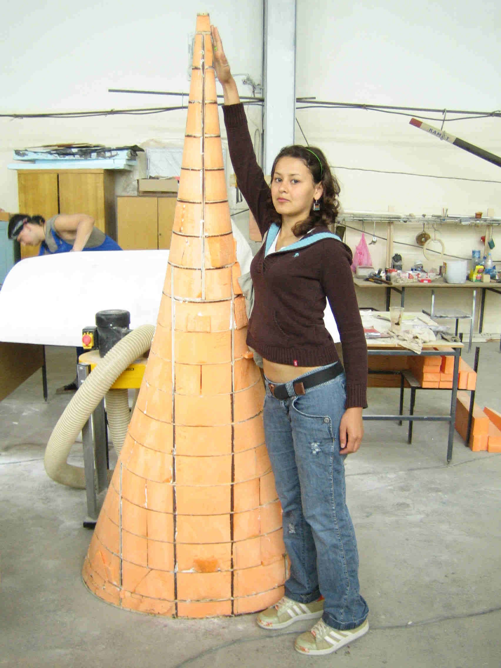

С хвостом помучались поболе. Опыт появился и пошла тяга делать все качественнее, болван полировали, что светился
    12,2 КБ · Просмотры: 229

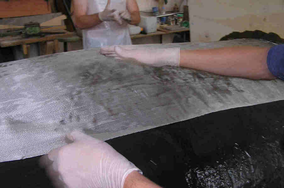

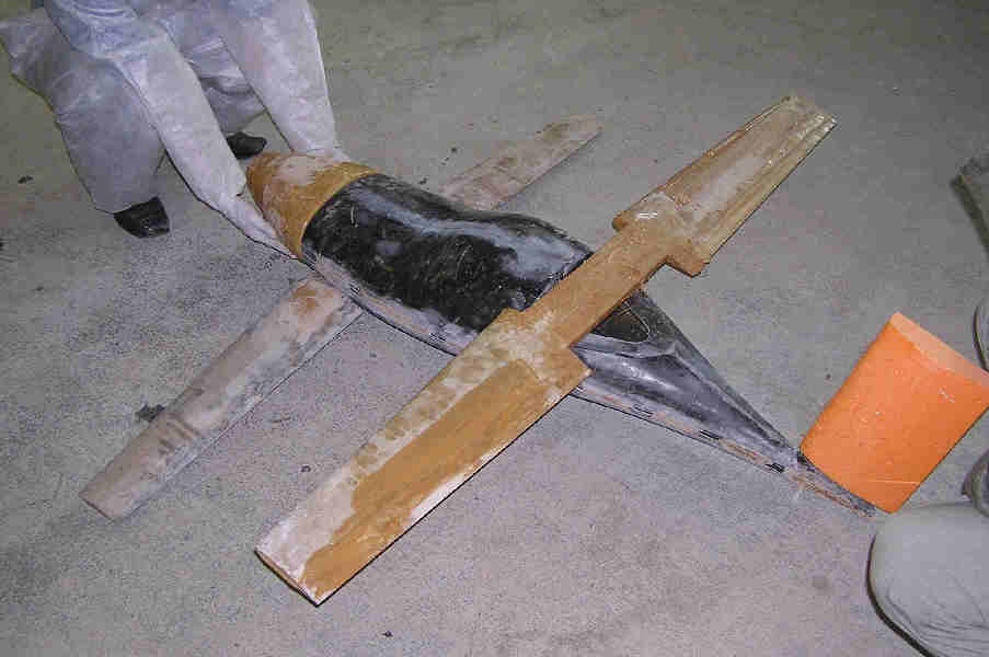

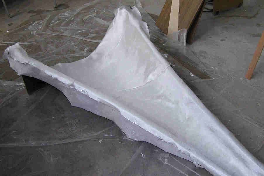

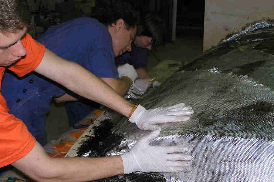

Раскрой ткани делали заранее, схему укладки фотографировали на цифровой фотоаппарат. На тот момент доступна была только ткань Э3-250. Укладывали ее по формуле 4*4. Слои с ореентацией 0 и 45 градусов между собой не перемешивали (прочитал в книге по композитам, что перемешивание слоев влечет за собой снижение ресурса панелей)
    25,6 КБ · Просмотры: 262
А нем временем слепили первый фюзеляж Малыша. ДЛя авиамодели получилось тежеловато, около 1,5 кг. Это правда укладывали все той же тканью, в один слой, без заполнителя. Позднее из него сделали контр болван и сняли с него новые матрицы.

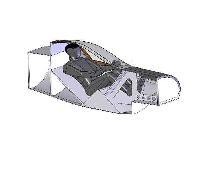

В самый раз размерчик. В общем у меня в команде один "мальчик" у него 62 плечи, а другой ростом 203, так что самоль для габаритных людей. В принципе можно было и ужать, но модель человека в солиде оказалась с 58 размером плеч, и на компьютере казалось, что это оч тесно. Ширина кабины мах 1300, длина 1400, высота 980, это на памятья на самом деле не мерил точно. Люди укладываются, самолет смотрится, мидель и две проекции получил для аэродинамики и динамики. Ну немного омываемую поверхность посрезал. Сейчас она около 32 м2

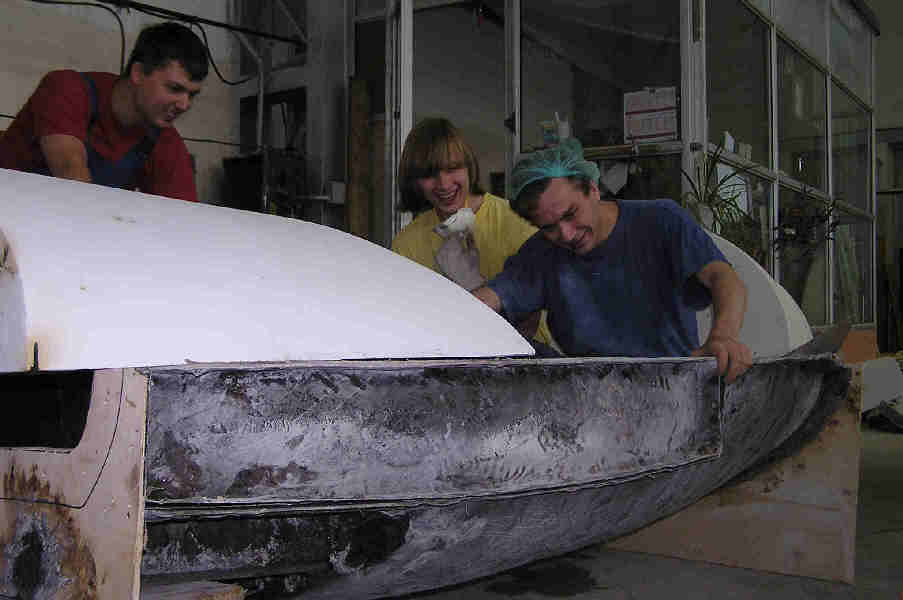

В один момент у нас закончился воск, к которому привыкли. Повытки перейти на блювакс ничего хорошего не пренесли, что то в общем не то получилось. В результате нашли разделитель - после располировки блювакса наносим на повершность мыло, и тоже его располирооваем. Илюзий о том, что в преспективе на придется доводить поверхность уже никто не питал. А снималось все на ура, залипов уже не было до некоторых пор...
    29,8 КБ · Просмотры: 270
Все по тойже причине в качестве декаративного (жертвенного) слоя использовали кашу на микросфере (как оказалось не зря)
