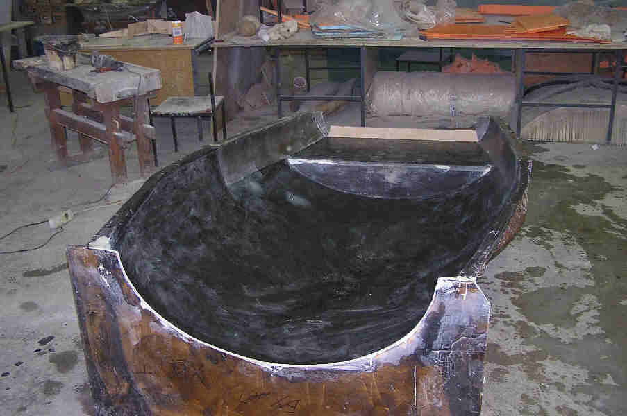

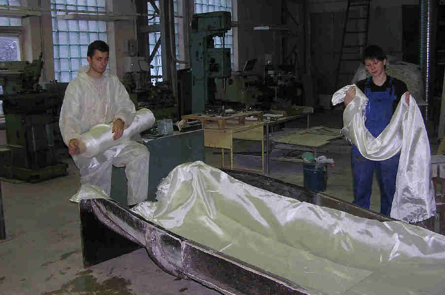

Формовка мелких деталей закончилась. Без права на ошибку подошли к самой больной, около 4,5 м2, для нас это было впервые, это не матрицу мазюкать. Всего стало мало, ткань последний рулон, эпокса остатки бочки, перекрестились и вперет
    32,8 КБ · Просмотры: 303
Формовка мелких деталей закончилась. Без права н аошибку подошли к самой больной, около 4,5 м2, для нас это было впервые, это не матрицу мазюкать. Всего стало мало, ткань последний рулон, эпокса остатки бочки, перекрестились и вперет

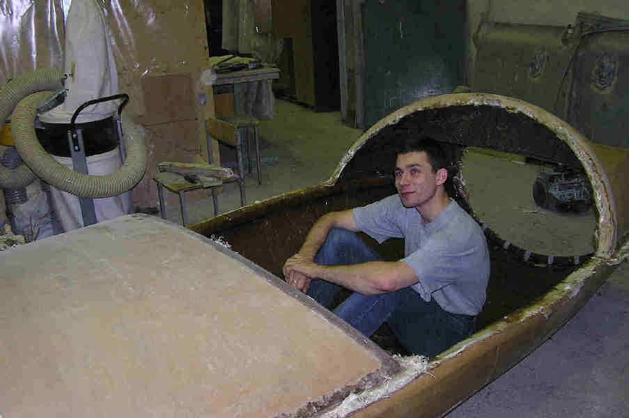

Ох и культура труда у Вас, авиаторы ! Неужели так летать хочется, что убрать некогда 🙂
в остальном - МОЛОДЦЫ !
Уборка каждый день, отсутствие шкафов, и собственно цех большой но не наш и занимали мы маленький кусочек, получались зоных хранения (нычки), и пыль, хотя пол мы мы мыли каждый день, была везде.

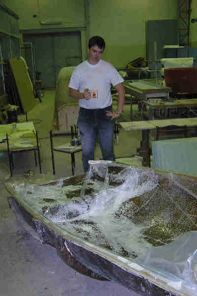

первый внешний слой уложили и под вакуум. Пленку прилипляем на герлен. Это был рекорд, по времени вакуум поставили вместе с подготовкой за 1,5 часа, укладка занила 6 часов. Тыкайте для лучшей пропитки кисточками и вам откликнится  😉

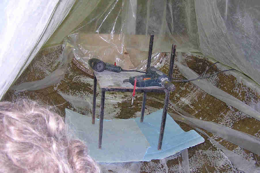

Шла зима, в цеху было всего градусов 15, поэтому пришлось делать темпловую зону, пару направляющих из гипсокартона, плунка, два листа фанеры, и две мини тепловых пушки из ашана

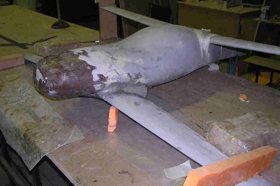

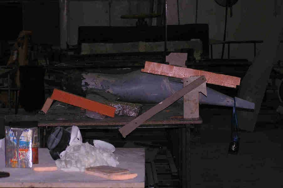

В солиде не оч получалось нарисовать зализы, поэтому на Малыше принято решение лепить из по месту

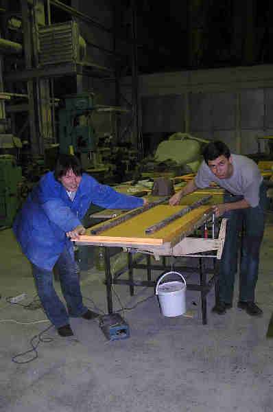

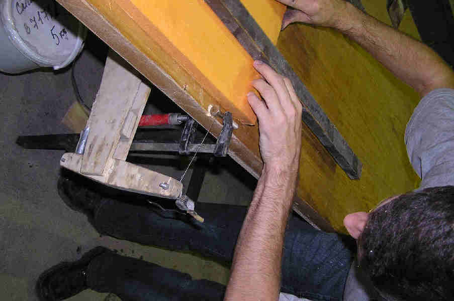

В качестве заполнителя в панелях, на заднюю часть самолета резали пенопласт нашим чудо-термо лучковой пилой
    13 КБ · Просмотры: 293
А так выставляли необходимую толщину

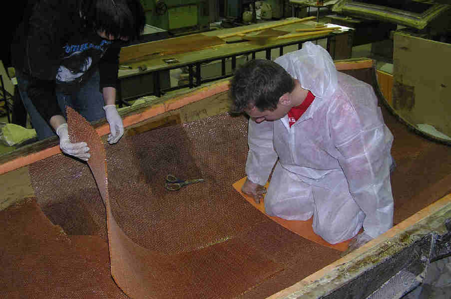

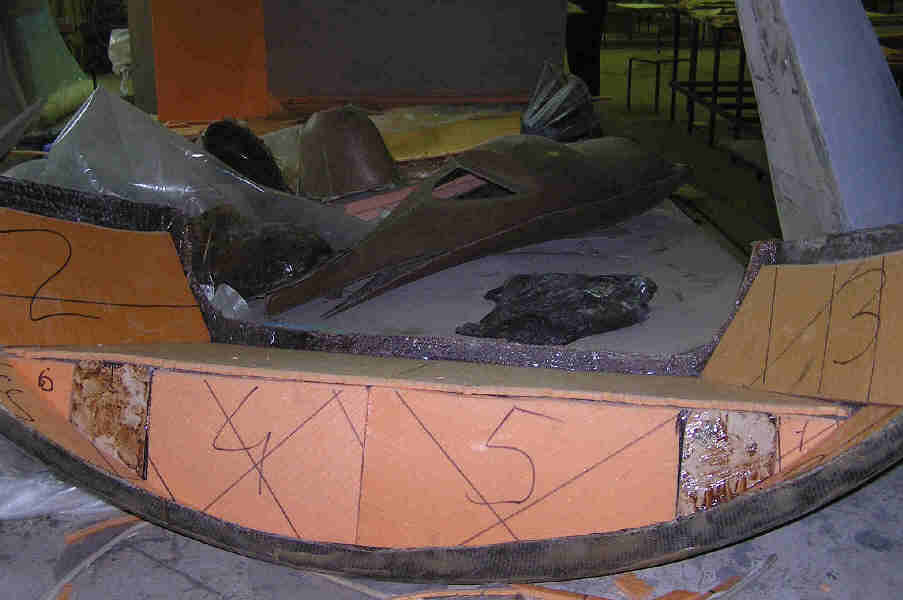

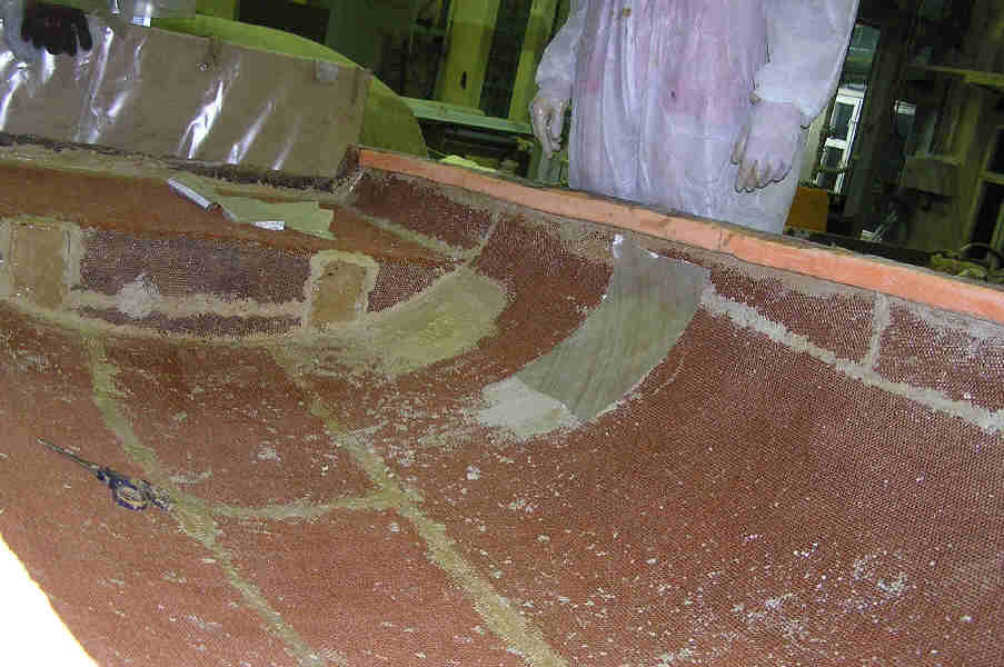

Через некоторое время руки дошли до ценрального отсека, начали играть в пчелок. Места будующих вырезов забиваем микросферой и подкладываем дополнительные слои тряпки
    34,9 КБ · Просмотры: 308
Вот что получается. Стыки между сотами тоже забиваем микросферой

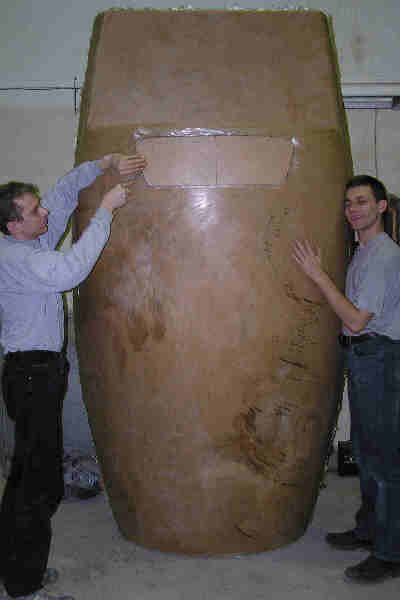

Далее все в том же духе, сзакрыли внутренним слоем, сняли изделие
    12,2 КБ · Просмотры: 285

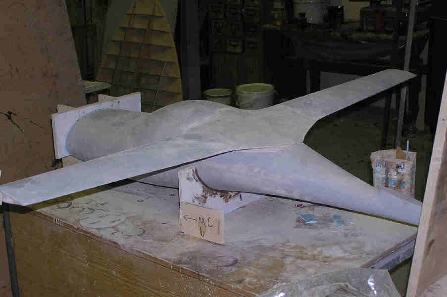

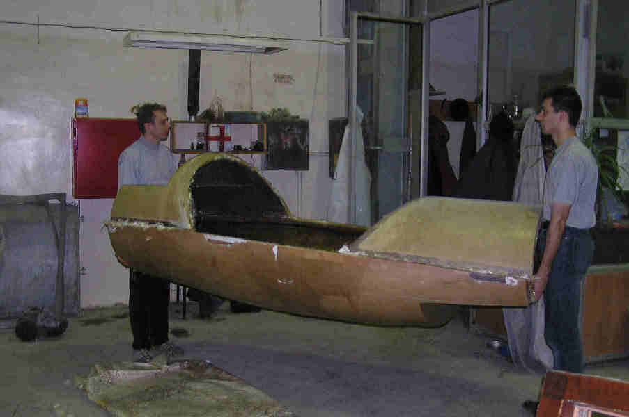

очень все сразу захотелось взвесить и посмотреть в вборе
    21,9 КБ · Просмотры: 319
Некоторые решили застолбить себе место на будущее
    24,3 КБ · Просмотры: 314
и сколько такой кусок ф-жа весит? И на соты решились... Как внутренние слои ткани поживают?Выложились- пропитались?
С учетом наших перестраховок, со всеми шпангоутами, баком, без фонаря (его еще нет), киля 67 кг. То что на фото слева на право, 12-34-12. Пропитка отменная, поздно спохватились, что смола через ткань в соты ручьем утекает, паку кило туда так и залили. Но благодаря сотам в расчетные веса пока укладываемся. Да и не сложно это - соты, послушные и  укладываются легко на кашу со стеклосферой.

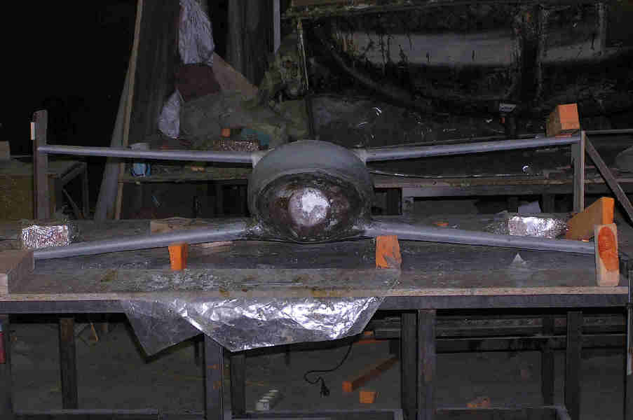

Правильность установки крыльев и фюзеляжа проверяли вот таким методом. Сложно это оказывается, когда нет точных конструкторских баз.
    23,1 КБ · Просмотры: 331
Угол заклинения крыльев должен был быть 3 градуса
    25,1 КБ · Просмотры: 326
Одновременно смотрели углы устанви на виде спереди. По результатам замеров понимаем, что установить крылья на большом будет еще та проблемка. Начали подбирать необходимое оборудование. Рейсмусом уже не обойтись.
