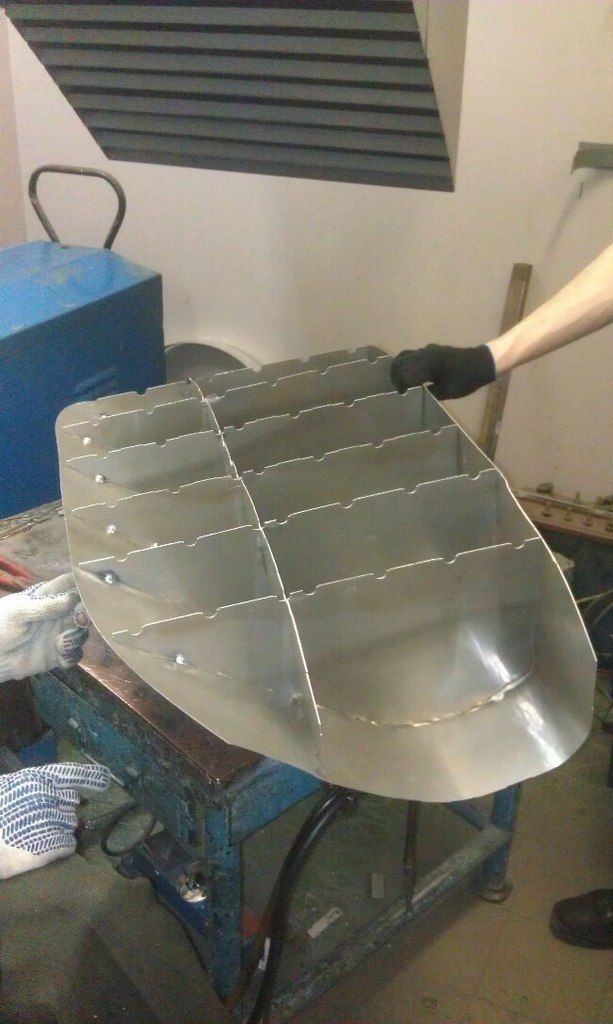

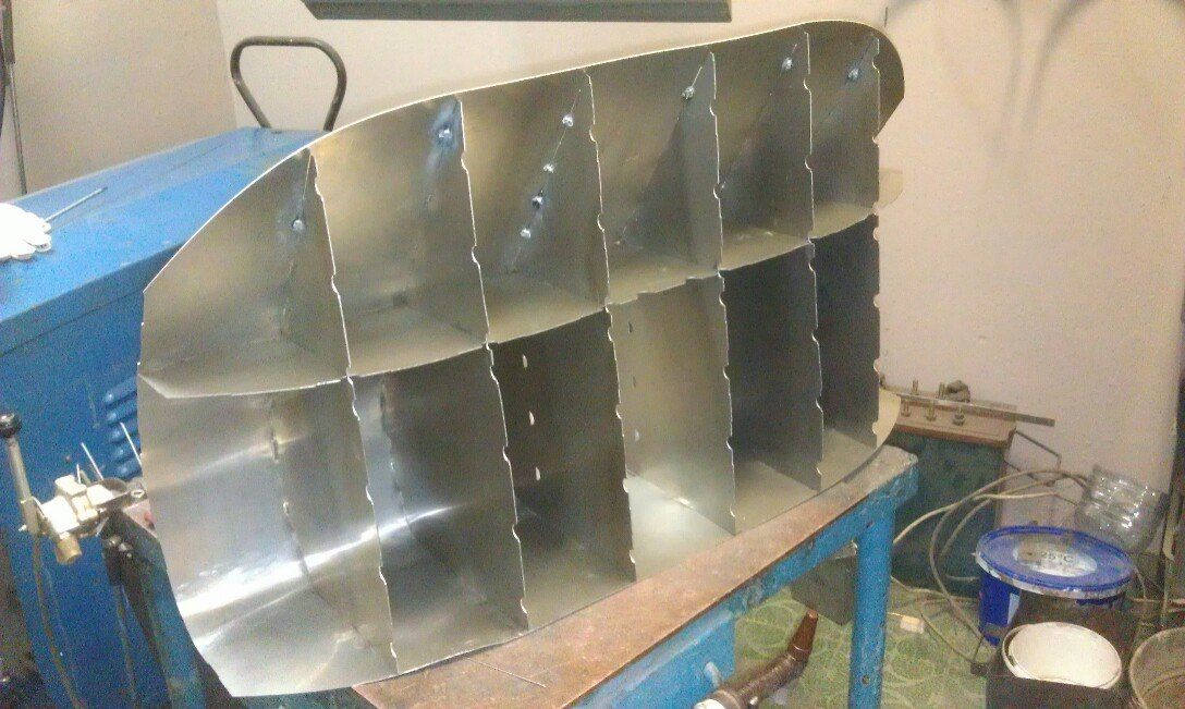

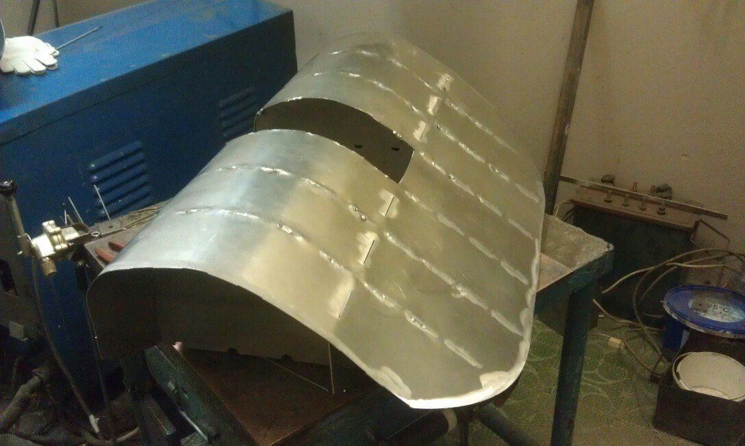

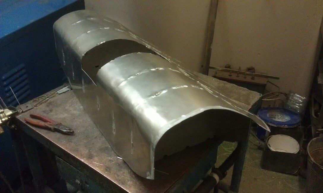

Ура. У нас на 1 мм сдвинулся проект, куда непонятно, возможно просто дрожж. Но вот так получается первый экземпляр переднего бака
Видимо наслушались дедов с присказками про электростатику ;D ;D ;D Или, что эпоксидка бензином растворяется 😉
Алюминиевый бак в пластиковом самолёте?  :-? Зачем!?
Ну в первую очередь, потому как изготовить бак согласно амерскому аналогу не судьба, да не смогли обеспечить условий оригинального проекта, та же Джефка так и неприехала, в отделе торговля продаю отвердитель для джефки, у меня его много....а вот смолы нет.
во вторую, посчитав все за и против, а главное взвесив решения, получилось, что алюминиевый бак выходит легче.
И статика, и растворяется, и течет, а главное рук нету, что бы бак смонтировать и герметичность обеспечить, и условий нет.

Подсобрали основной бак

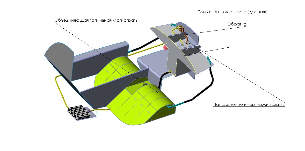

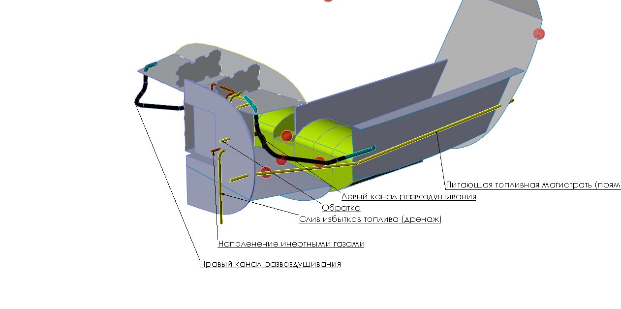

Примерили баки на самолете, доработки по бакам минимальные, помогла 3д модель, полученная сканированием.

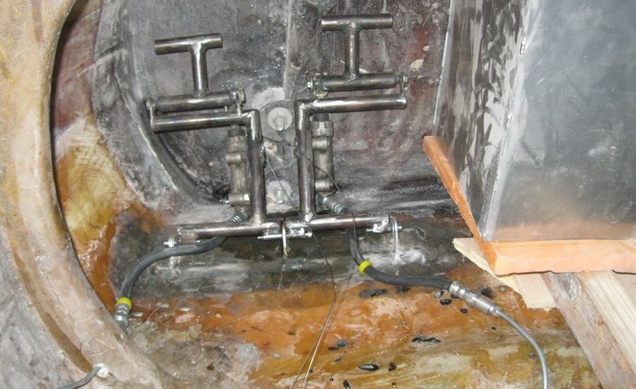

Вот кажется и топливная система нарисовалась. Блок сзади, который шашечками, насосно-фильтрационный блок с системой слива отстоя

Вопрос к публике. Каким внутренним сечением взять трубку на топливную арматуру для питания двигателя в 140 кобыл? 8, 10, 12 мм?
На роторном Вазе стандартная трубка. Если задумаете 2 карба то может и 10. Карбюратор у вас с обраткой?
