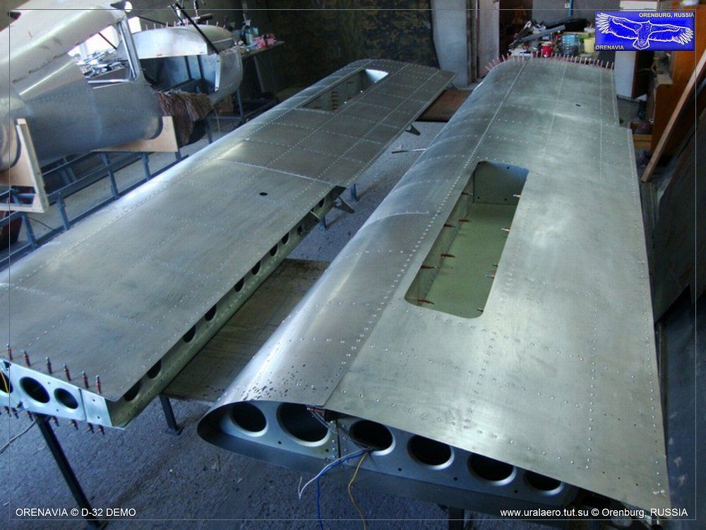

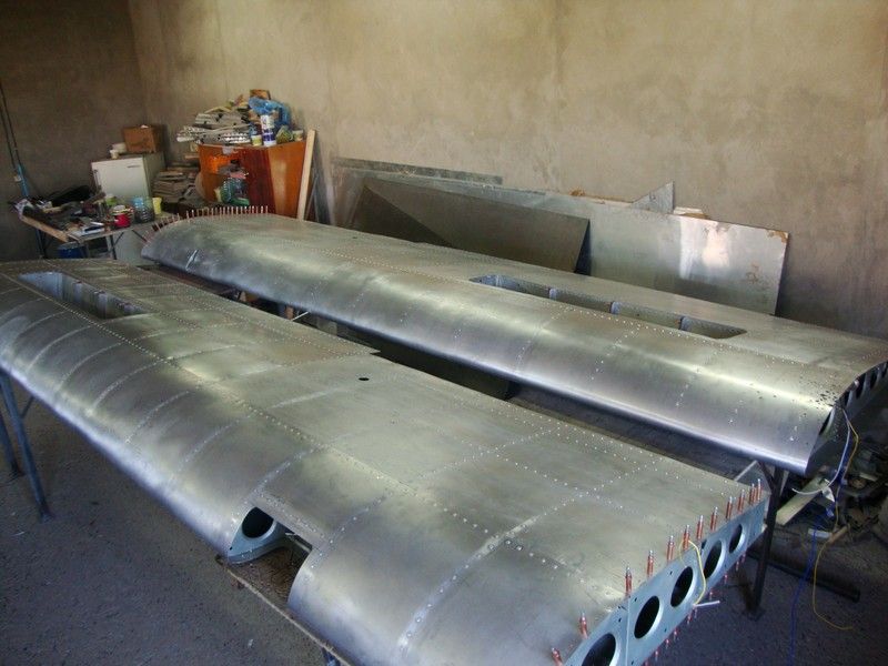

Готовые консоли
    70,2 КБ · Просмотры: 141
    44,1 КБ · Просмотры: 161

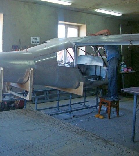

...@ mga...закрылки эл.привод или механика ???
...Я предпоч.механику(только лишь личное мнение).

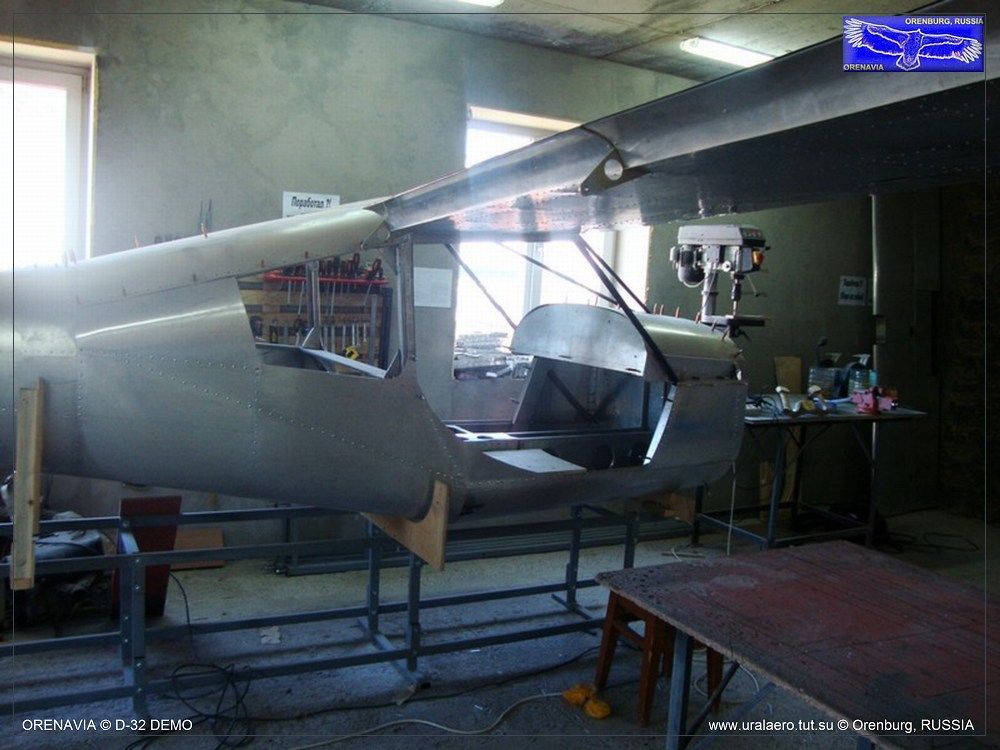

    111 КБ · Просмотры: 191
    124,6 КБ · Просмотры: 158
Закрылки можем сделать любые.На данный самолет,электрические.

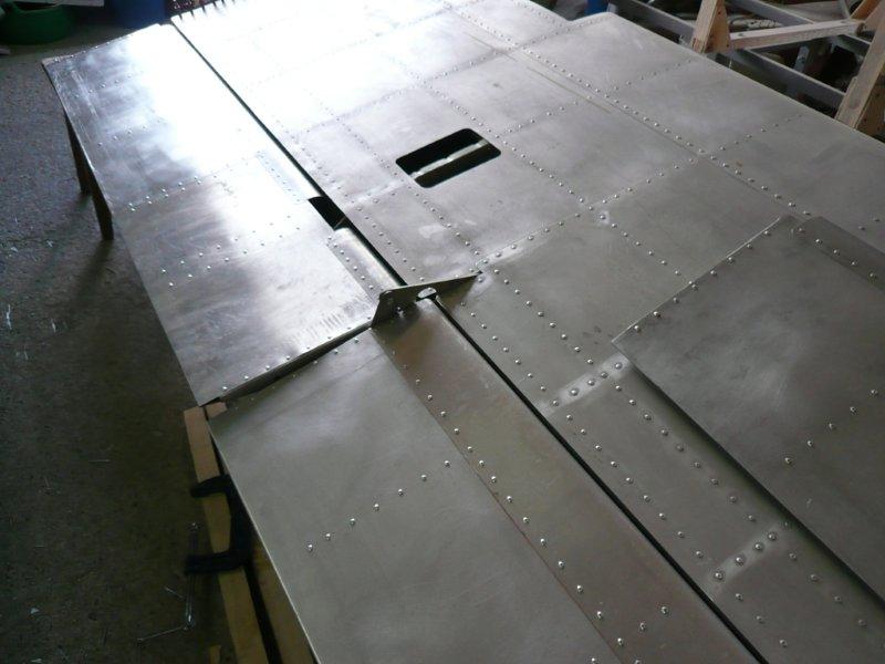

Плоскость с закрылком и элероном
    51,7 КБ · Просмотры: 179
Рука проходит смело и контроль за качалкой хороший

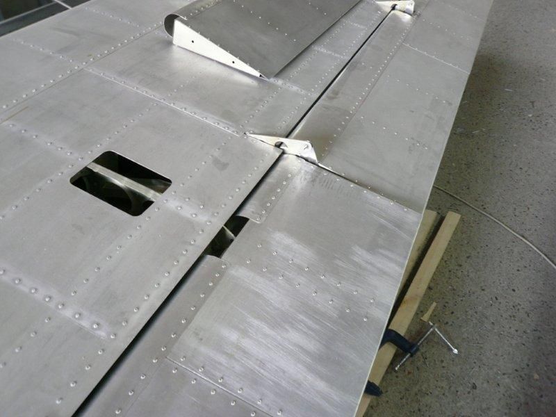

    61,6 КБ · Просмотры: 192
...НО ПОЧЕМУ, НА НЕРВЮРЕ ???
...для меня не очень понятно, обшивка и нервюра "потеряли" соприкосновение и лешились шести клёпок!

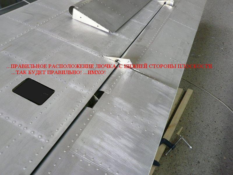

    74,7 КБ · Просмотры: 149

Качалка крепится на нервюре и обслуживание удобно проводить именно с этой точки
@ mga...если бы мне не нравился проект "ДЕМО"...Я бы слово не написал...
...ты же уже заметил, что Я пишу только в некоторых темах...
...принципиально...
...дело не в качалке...надо было лючок резать(это же первый "ДЕМО") на уже обшитой плоскости...
Павел Сергеевич!Мы ценим твои замечание и стараемся,но косяки бывают! :STUPID
    Попробуем угадать ... сам узел качалки крепится к нервюре с двух сторон ... болтами и гайками ...
    поэтому и требуется такой лючек ...
    А резать по уже обшитой плоскости === можно повредить нервюру ...
            Я  ДУМАЮ   ТАК  === КТО  ПО  ДРУГОМУ  ??????????
...круглое отверстие в нервюре, гораздо больше чем "щели"... ;D
