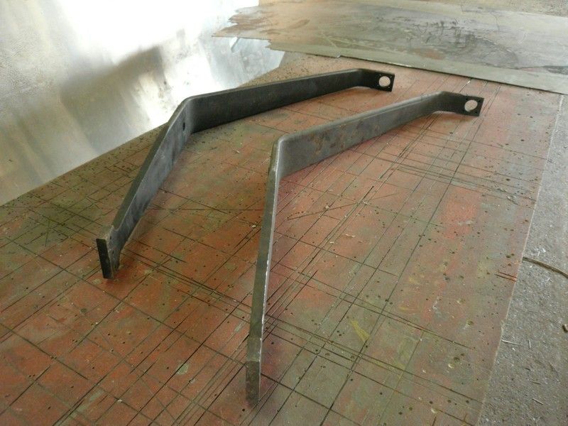

Основные стойки после термообработки.
    81,8 КБ · Просмотры: 162
